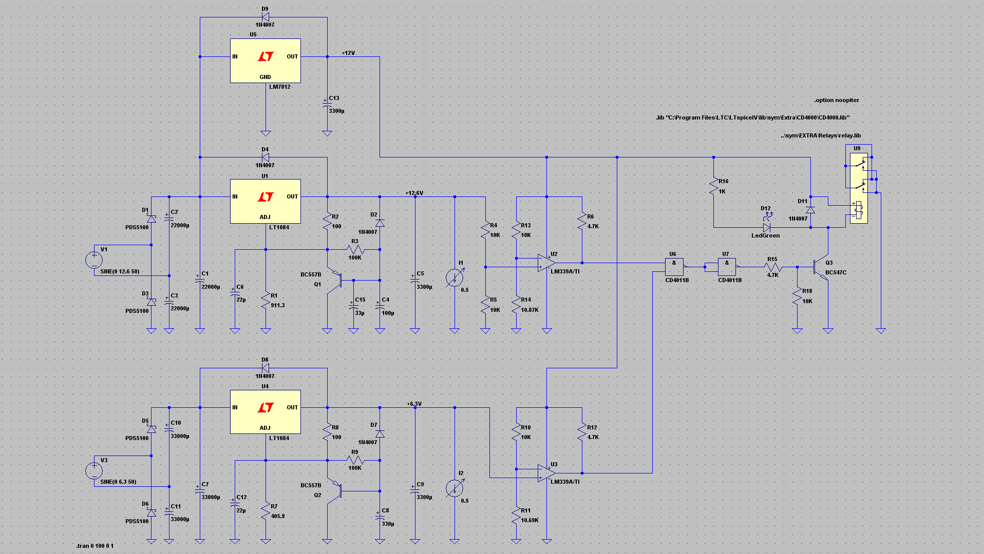

    Для любителей лампового звука.
    Стабилизаторы питания накала радиоламп на 6,3В и 12,6В с плавным нарастанием выходного напряжения, примерно 85 секунд для каждого стабилизатора.
    Также схема, по достижению напряжений накала радиоламп +6,2В и +12,5В, включает реле анодного напряжения, т.е. анодное напряжение не будет подано
    на радиолампы, пока напряжения накала не достигнет определенного уровня, см. выше.
    Схема "убивает" трех зайцев, а именно.
    1. Стабилизированное напряжения накала радиоламп, а следовательно снижение фона 50 Гц.
    2. Плавное нарастание напряжения накала радиоламп, а следовательно продление срока службы радиоламп.
    3. Задержка включения анодного напряжения со связью по напряжению накала радиоламп, а следовательно продление срока службы радиоламп.
    Если нужно только одно напряжения накала +6,3В, необходимо заменить стабилизатор +12В L7812 на стабилизатор +5В L7805 ,
    использовать компаратор и реле на 5 вольт, исключить логические элементы CD4011.
    Схему делал для усилителя Прибой 75УМ (50УМ) .

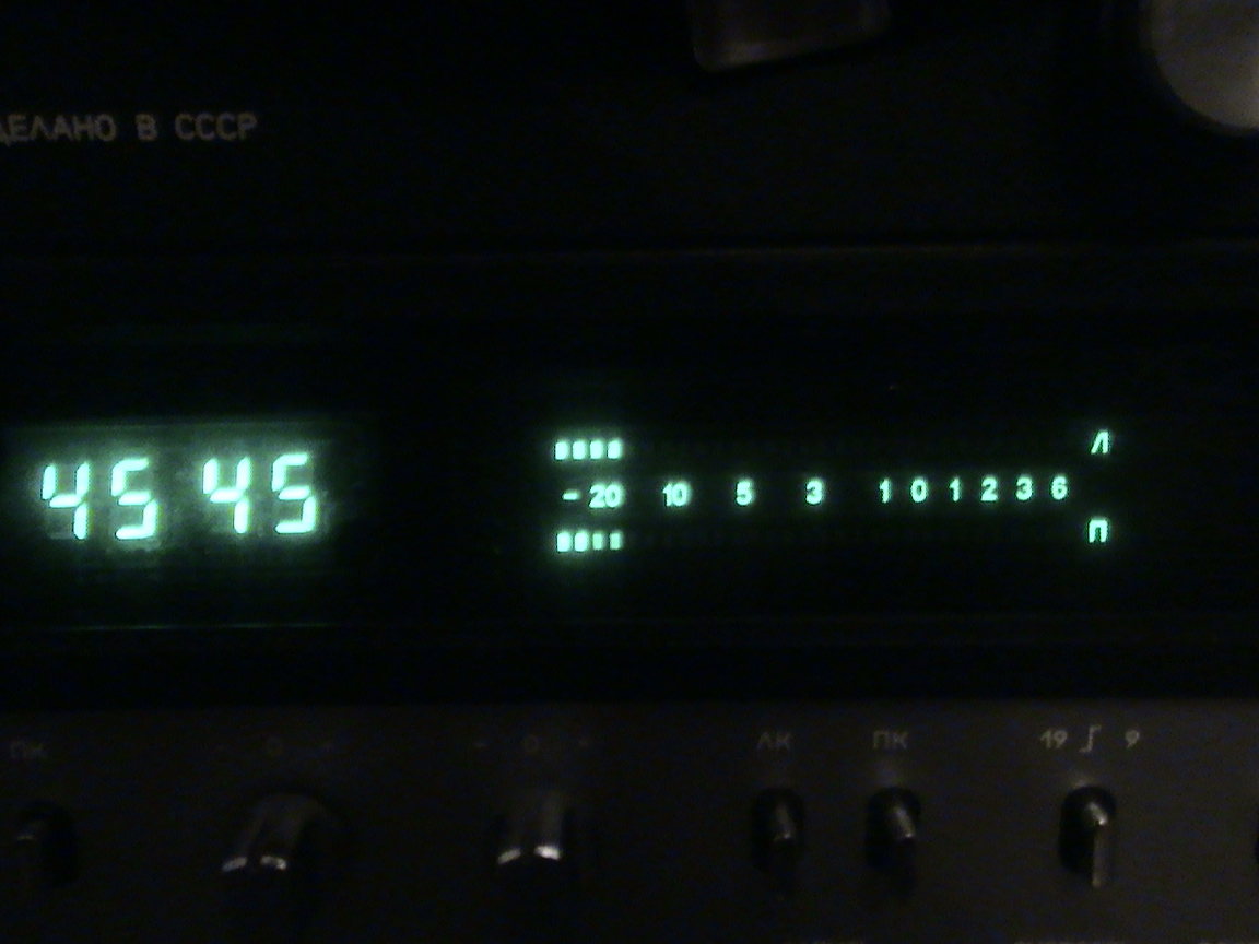

    ..на индикаторе О-005С на уровнях слева горят не ДВА сигмента (как должно 6ытb), а ЧЕТЫРЕ - чем отрегулироватb-?

    На плате индикатора есть переменник для этого

    ..там их ДВА - какой из них-? ..или они о6а разделbно по каналам

    ..выставил..на плате индикатора RP-6..установка нуля среднего уровня.
