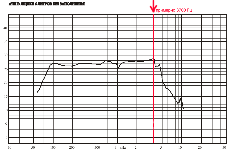

    А как это МВ 1323.8 разве может нормально играть до 5500 Гц??? У АсаЛаб написано до 4500 Гц. Как я вижу ровная АЧХ идет у него до 3500 Гц…После 4000 Гц идет спад! Кстати! На сайте написано резать на 4500 Гц без фильтра НЧ (это как без фильтра НЧ?).
    См фото: АЧХ с сайта АсаЛаб.
    Далее…Насчет Нео-25Т Все таки какой фильтр делать…вот если резать на 4,5 -5 кГц может фильтр первого порядка с режектором на 1450 Гц (как АсаЛаб советует)?

    У Т25.8 если она не в "яйце" при установке в панель АС будет подъем на СЧ как раз на тех 3-5 кГц
    увод частоты раздела фильтром ВЧ вперед компенсирует этот подъем АЧХ характеристикой прпускания фильтра
    при этом фактическая частота среза по -3 дВ будет ниже чем расчетная частота фильтра
    странник
  13. #312
    09.03.2005
    Вильнюс/Altenburg
    173
    Кароче если я Вас правильно понял, то мне нужно МВ 1323.8 включать без фильтра, а Нео-25Т.8 фильтр первого порядка с режектором на 1450 Гц??? или все-таки фильтр второго порядка с режектором??? Частоту раздела в 5 кГц можно взять???
