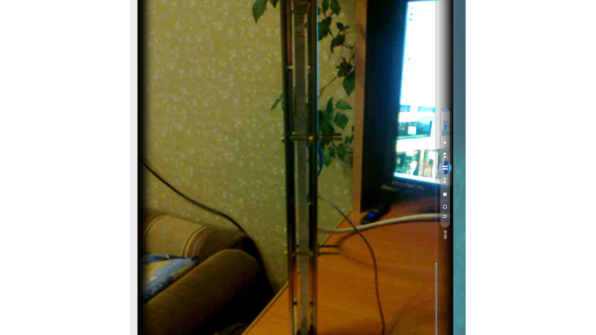

    Приветствую всех! Как то года три назад ради интереса решил сделать ленточный твиттер. Использовались неодимовые магниты в кол-ве 12 штук, 50 х 18 х 4
    Получилась такая конструкция)Нажмите на изображение для увеличения.
    Звучание понравилось, усиливал рупором по ощущениям чувствительность более 90. Пробовал закрывать заднюю сторону.
    Самое что сложное оказалось изготовление самой ленты, ее гофрирование (тонкую фольгу прокатывал шестерней подходящего по ширине размера) и ее размещение в зазоре и в дальнейшем согласование. Пробовал через транс - звук не тот, слушал так с кондюком. По звуку - очень нравилось.

    Цитата Сообщение от Sparky Посмотреть сообщение
    По звуку норм
    А измерения были? Будут? Или норм и всё?
  6. #305
    18.09.2015
    5
    По умолчанию Re: Самодельные ленточные громкоговорители СЧ-ВЧ - статья в РАДИО
    Добрый вечер! Измерений не было. Все разобрано.
    Можно и по новой собрать все осталось.
    Если будете собирать по новой, можно посоветовать всё-таки замкнуть магнитный поток от внешних полюсов магнитов. Конечно в такой длинной конструкции замыкающий магнитопровод деталь тяжелая, как в смысле массы, так и в смысле трудозатрат. Но при этом можно ожидать значительного увеличения отдачи. На вскидку КПД может увеличится раз в 10. (отдача по давлению - раза в 3). (Отдача - прямо пропорциональна магнитной индукции в зазоре, КПД - квадрату индукции)
    Сечение замыкающего железного магнитопровода можно взять 1/2 от сечения полюсов излучателя.
    На крайний случай можно принять полумеру. Пристроить с внешних сторон магнитных рядов стальные полосы потолще и пошире. От этих "антенн" магнитный замыкающий поток пройдёт по воздуху заметно легче, чем от голых "спин" магнитов.
    На фото зазор между магнитом и лентой зияет непомерно большой шириной. Это плохо. Вам предстоит тяжелая творческая работа.
    Аналогичные конструкции поражают созидателей и пользователей выдающимися результатами.
    ---------- Сообщение добавлено 20.26 ---------- Предыдущее сообщение было 20.21 ----------
    Это Вы зря. Надо довести трансформатор до нормальных параметров. Т.Е. согласовать сопротивление ленточки с требуемым для усилителя сопротивлением нагрузки.
    Ну конденсатор в первичной цепи трансформатора - обязательно, т.к. надо отсечь все НЧ, не воспроизводимые ленточником.
    А лучше полноценное совокупление с НЧ звеном через разделительный фильт, как и делают обычно.
    Как образец для подражания - выпускаемые малым тиражом ГГ - http://video.agaclip.com/w=Nk33Ml6-6-g
    Последний раз редактировалось теоретизирующий практик; 20.09.2015 в 20:43.
    Анатолий
    Добрый вечер! Вы правы на счет замыкания магнитопровода. Но я думал не про полюса магнитов направленных к друг к другу, а про сам магнитопровод к которому они крепятся, повысить магнитную индукцию и сконцентрировать магнитное поле, но я не придумал как это сделать да руки не дошли. Так же на счет зазора между лентой и магнитами, за счет его уменьшения возрастает чувствительность (заправлял ленту около раз 10, менял расстояние между магнитами).
    Да и я об этом.
    В однонаправленном варианте излучения - это С образная скоба, не обязательно с плавными переходами, можно сборную из 5 шт. полос листовой стали, собрать на резьбовом креплении винтами.
    Также на счет зазора между лентой и магнитами, за счет его уменьшения возрастает чувствительность (заправлял ленту около раз 10, менял расстояние между магнитами).
    У Вас один полюсный магнит в сборе 300х18Х4мм?
    По понятиям, оптимальный зазор будет около 8мм. Индукция в зазоре порядка 0,5 Тл. Можно взять магнитный зазор 9мм, и ленту шириной 8мм.
    Конструкция магнитной системы вид сверху , считая от зазора: 1 - магнит 18Х4, 2-башмак-прокладка 18Х1, 3- полоса магнитопровода "фронтальная" 9Х40мм, 4 - Полоса магнитопровода "боковая"9Х40мм, 5-"Задняя стенка" полоса 9Х99мм, 6-"боковая" 9Х40мм, 7-фронтальная 9х40мм, 8 - башмак-прокладка 18Х1мм, 9 - магнит 18Х4, зазор 18Х9.
    Первый размер - ширина, второй - длина по магнитной линии. Все высОты - 300мм. Тяжелая стальная конструкция и будет задней камерой.
    Наверное ленту высотой 300мм надо периодически фиксировать, чтобы зазор между лентой и магнитом выдерживать 0,5мм. Это уже надо самому подумать как. То ли нитками, то ли ещё как? Например через 50мм.
    Ленту можно взять "Саянскую", пищевую, тонкую, 11мк.
    Возможный "глюк" такой магнитной системы - наличие двух волноводов по обе стороны ленты, 9мм длиной каждый. Поэтому на ВЧ может появится неравномерность АЧХ. Как с этим бороться, можно решать только после практической проверки равномерности АЧХ.
    P.S. Давая цитату, не обязательно приводить всё сообщение. Выделите важное по смыслу, появится подсказка "цитировать", её и активизируйте.
