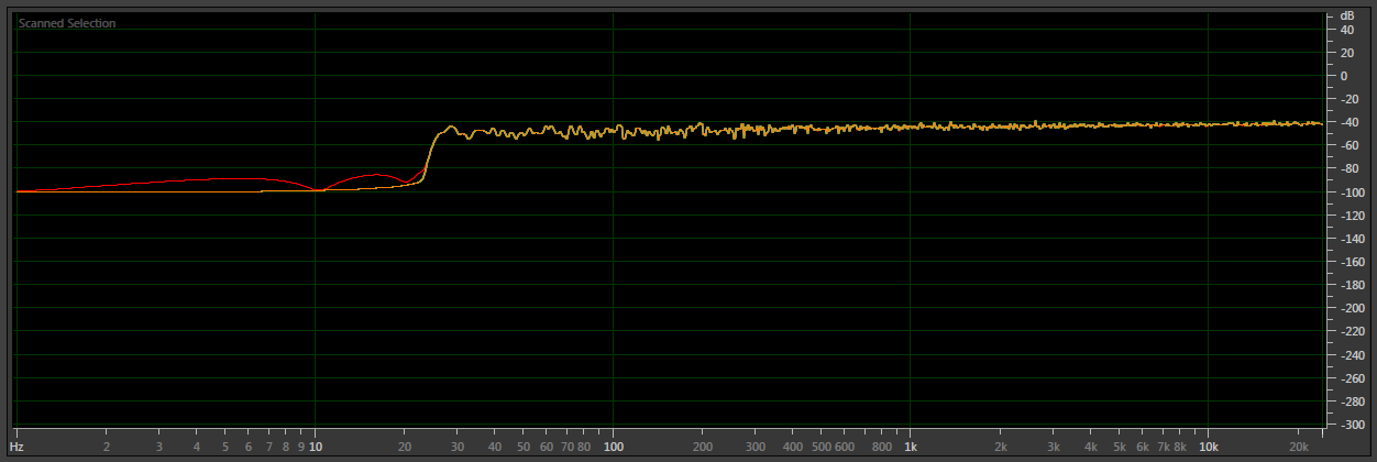

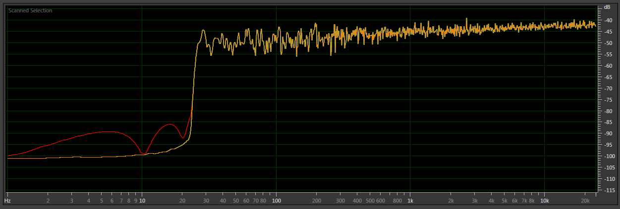

    Вот, кстати, отличие между fft fir фильтром и straight fir. Красный - fft, желтый - straight, highpass на 26 Гц, 32768 taps.

    ---------- Сообщение добавлено 21.01 ---------- Предыдущее сообщение было 20.58 ----------
    Цитата Сообщение от rsergio Посмотреть сообщение
    Так разговор же не про эквалайзер, а про кроссовер (деление на полосы). Там никакой "огибающей". Там просто тип фильтра и его порядок.
    Изначально в кроссовере предусматривалась возможность коррекции комнаты. Просто в первой версии она вышла слегка комом.

    Такая разница между реализациями говорит о наличии грубой ошибки по меньшей мере в одной из реализаций.
    По поводу задержек FIR на FFT - посмотрите на parcial convolution.
    Там правда с патентами не чисто - см Lake , правда, никого не смущает, что на этот алгоритм есть как минимум 3 одинаковых патента
