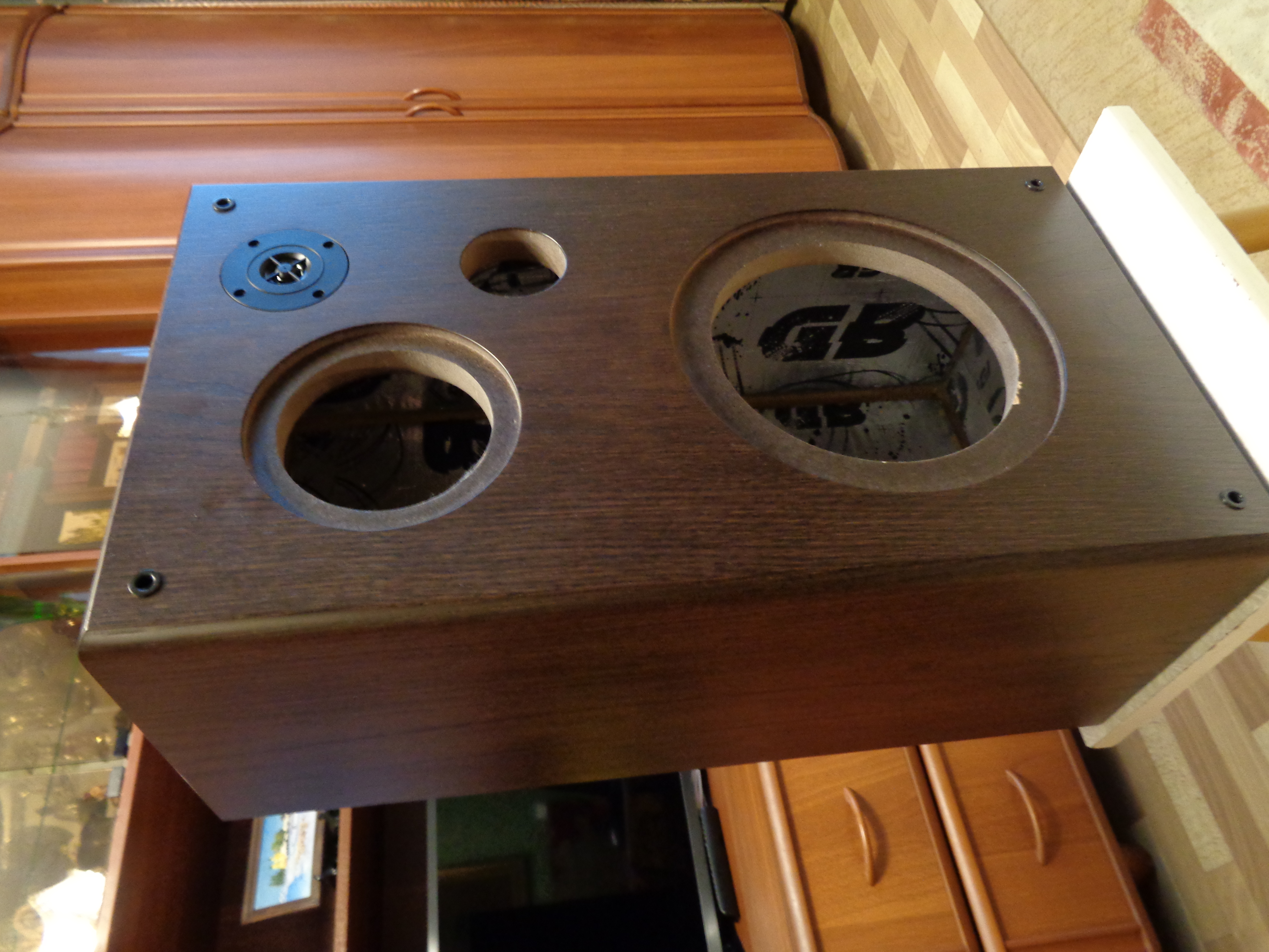

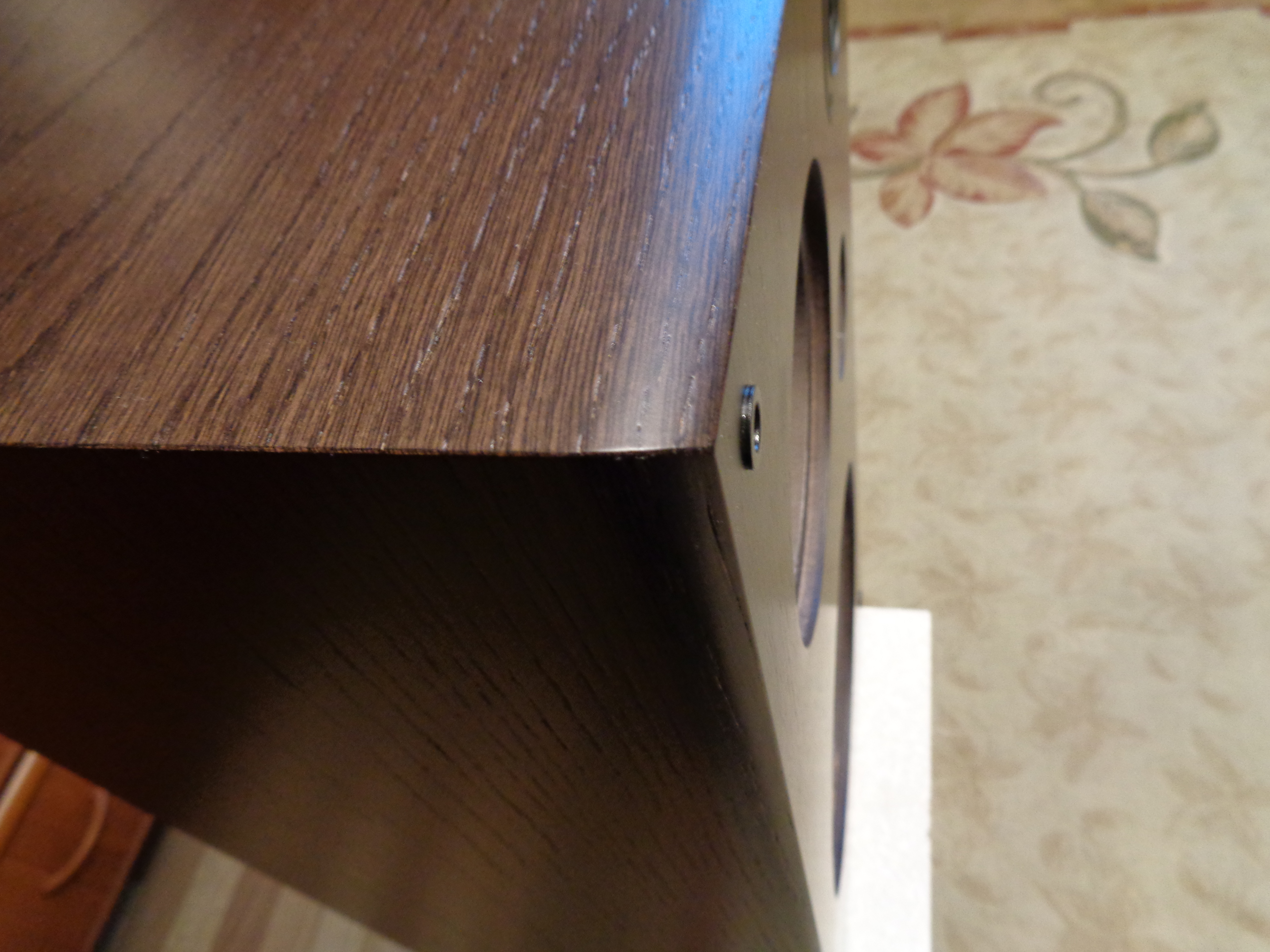

    В канун Нового Года получил от Деда Мороза и Снегурочки подарок – корпуса АС.
    Сегодня вернулся с новогодних каникул и распечатал коробки.
    Высочайшее качество изготовления, без единого сучка и задоринки!
    С учётом очень гуманной цены это действительно подарок.
    Решил зарегиться на форуме, чтобы выразить свой восторг.
    Я конечно знал, что по стандартам IEC на щитах для измерения НЧ динамиков делают фаски с внутренней стороны.
    Но как-то было неудобно просить Дмитрия об этом.
    Как оказалось, для Дарины фаски это норма. Ещё одним бонусом были отличные шипы.
    Спасибо, Дмитрий!

    Качество изготовления отличное, а дизайн страшный. Но это наверное не вина изготовителя.

    Pyku_He_oTTyda, головки со светлыми диффузорами типа фостексов/сонидо, может и будут смотреться нормально.

    Пропорции корпуса ужасны...

    Пропорции диктуются очень строго и предсказуемо. Когда головки на руках, то вариантов дизайна остаётся не так и много. Разве что поиграться с фасочками.

    Merstan, вариантов дизайна тьма.
    Хоть глухая полость, заполненная песком.
    Pyku_He_oTTyda, пожалуйста, не расстраивайтесь.
    Пропорции корпуса прекрасны, ибо соответствуют принципу золотого сечения.
    Хотя это далеко не самый важный критерий, по которому эти корпуса проектировались, золотое сечение получилось случайно.
    ---------- Сообщение добавлено 00:26 ---------- Предыдущее сообщение было 00:25 ----------
    Цвет корпусов акустических систем в первую очередь определяется интерьером комнаты, а не диффузорами динамиков.
    Однако цвет данных корпусов идеально соответствует и тому и другому.

    И правда похоже на ЗС. "Старая школа", мне нравится, ну и кроме всего меньше проблем с внутренними резонансами, что немаловажно. А широкая "морда" добавит мидбаса, точнее не даст ему пропасть)
    Единственное, с чем я не согласен это расположение НЧ головы, если уж золотое сечение, то надо было смещать в сторону, так и "гребенка" меньше будет, причем заметно.

    IGSS, что Вы! Просто высказал свое мнение...относительно пропорций.
    А "золотое сечение" определяет качество изделия?

    Андрей, золотое сечение -- это просто разбивка резонансов, хотя они давятся наполнителем успешно и без этого сечения, а пропорции морды определяются не дизайном, а частотой и крутизной верхнего среза и готовностью тем или иным способом работать с баффл степом. Имея на руках динамик, настрогав пару макетов, приходит единственный вариант пропорций. А глубина подгоняется под параметры. Чем больше динамик, тем меньше вариантов пропорций.

    Merstan, страшные пропорции, они и есть страшные, как бы хорошо не звучала.
    Я не предлагаю уменьшить морду в угоду дизайну, я предлагаю тыл нарастить
    Для людей традиционной ориентации «золотое сечение» определяет эстетику изделия.
    ---------- Сообщение добавлено 00:50 ---------- Предыдущее сообщение было 00:48 ----------
    Эта гребёнка проявляется на частотах от 5кГц, поэтому смещать в сторону НЧ динамик не нужно.
