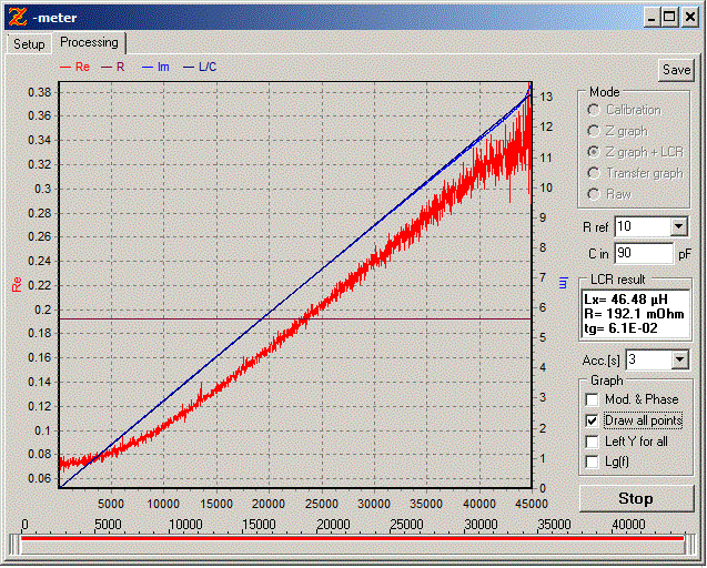

    Добавил входную ёмкость и регулируемые пределы рабочего диапазона.
    http://deforg.free.fr/Download/Zmeter2.exe
    Проверил на рабочем компе - меряет чуть ли не до 40 кГц при самплиге 192 кГц
    Не знаю насколько это корректно, может правда - карта такая продвинутая...
    На домашнем такого не было. Правда, на 48 кгц на рабочем всё равно какой-то взбрык при калибровке.
    Полдня на работе на это убил, теперь работать надо...
    Это в оцифровке шкалы отображается или в выходном файле?

    09.06.2011
    Palaiseau
    183
    По умолчанию Re: Измеряем RLC
    Борисыч44,
    Пожалуйста!
    У меня там внутреннее ограничение стоит на максимальную частоту в зависимости от самплинга. Если самплинг 48кГц, то режет на 24кГц, в 2 раза меньше частоты самплинга, короче, по Котельникову. И что бы вы там не писали она больше не даст.
    Я так понял, у меня карта реально 96кГц даёт, так как при заказанных 192кГц на 48кГц (в 2 раза меньше частоты дискретизации) виден пик и дальше него всё практически в ноль спадает.
    Последний раз редактировалось DVK_; 03.09.2012 в 18:06.

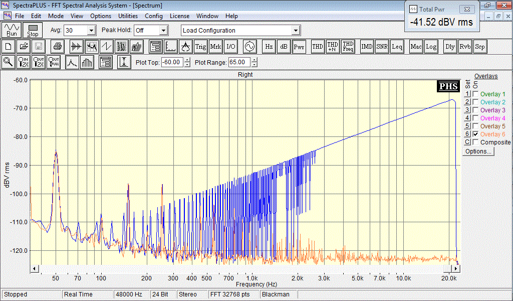

    Посмотрел сейчас в Спектролабе сверху доступно 23760Гц и он там даже что то показывает, а у меня в Zm2 на 22500 что то прыгать начинает ...

    Борисыч44,
    А входную ёмкость вы пробовали вводить?
    У меня где-то 90-100 пФ получалось "индуктивность" компенсировать.

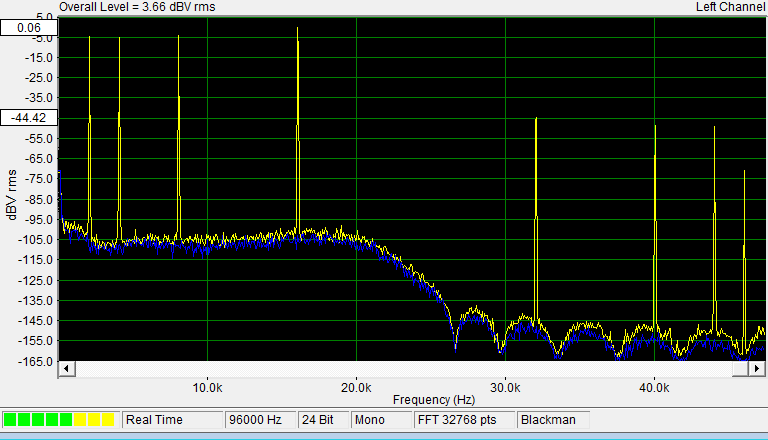

    Посмотрел, что выдает ЗК на 96кГц и 192
Название:	2 4 8 16кГц при 96.png
Название:	2 4 8 16кГц при 192.png
    это 2, 4, 8, 16кГц с уровнем 1В и их зеркальные всего в 100 раз ниже, пробовал заставить выдать 33кГц - есть, но с уровнем меньше зеркалки в звуковом диапазоне, синим собственный шум, так же выглядит и белый шум со своего генератора, но выше на по амплитуде - придется пока смотреть до 22кГц

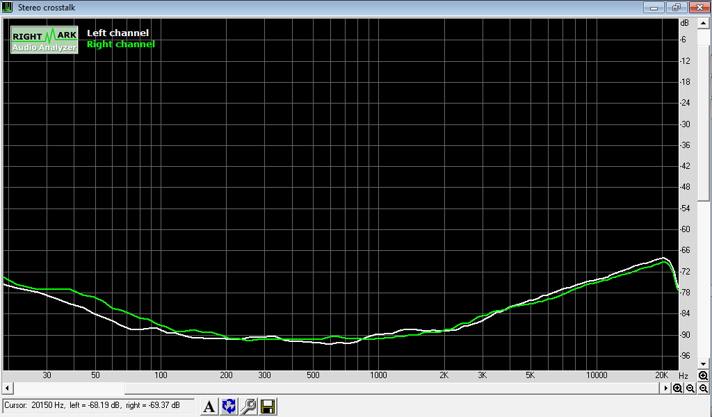

    еще есть проникание между каналами в АЦП, когда то уже приводил картинки
ID:	164226 это только внутри ЦАПа (вход зашунтирован Rвых ЗК)
ID:	164228 а это с учетом входных цепей и опорника 33кОм
    Оно эквивалентно емкости между каналами (чем меньше сигнал в измерительном канале тем больше влияние), может быть поэтому на 30кОм потребовалась меньшая емкость компенсации

    Перезалил Zmeter2. Небольшие изменения в интерфейсе связанные с мин. мах. рабочего диапазона,
    чтобы не залезать выше получастоты самплинга. И входная ёмкость теперь показывается только с опорником,
    а то всё время была видна.
    Картинка с максимальной частотой 45кГц.
