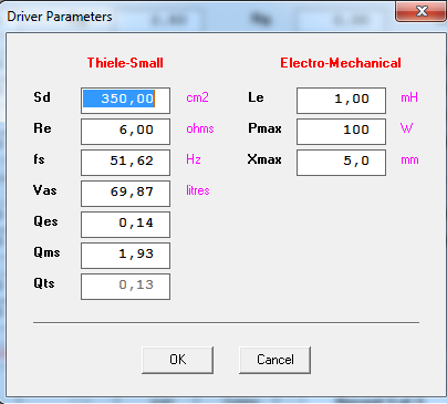

    Цитата Сообщение от Kashtan Посмотреть сообщение
    редкий низкочастотник
    Редкий потому что из 90-х годов? Больше в нем нет ничего интересного. С такими же параметрами и состоянием полно на авито за 5000 р.
    Какое к нему по этим заявленным параметрам будет лучше АО
    По VAS/Qts/Fs ничего нормально не рассчитать, этих данных мало. По ним вам могут посчитать на форуме автозвука, как уже сказали. Но это будет пальцем в небо, примерно как нарисовал maglevitos. Для нормального расчета нужны все параметры T-S. А лучше собственноручно измеренные, особенно с таким доисторическим динамиком.

    В общем вопрос надо было поставить примерно так:
    "Есть у меня динамик avi zl-300 neo, родом из 90-х. Даташит прикрепляю. Прошу подсказать, какое оформление к нему подойдет для таких-то задач"
    Далее вам бы сказали, что надо его обмерить самому, вы бы спросили как и вам бы ответили. Потом бы вы выложили измеренные параметры и тема развивалась бы дальше. Кто-то сказал бы сразу, какой ящик будет оптимальным, кто-то рассказал бы как посчитать самому (не особо сложно, если разобраться)
    Какие параметры нужны кроме добротности и частоты и объема?

    Kashtan, динамик старый, как я понял, неодим в те годы неизвестно какой был и что в нем осталось... - это кот в мешке.
    Расчитать ящик это не проблема, но такой древний динамик нужно имерить иначе расчёты могут выйти бестолковые. Я бы сейчас акцент на этом поставил.
    Измерить !
  21. #320
    Добрый Аватар для Gudronov
    12,058
    По умолчанию Re: Лучшее оформление для качественного баса?
    Цитата Сообщение от maksa Посмотреть сообщение
    Ящики большие, современные головы могут лучше при меньших габаритах.
    И это так, на мой нубский ум.
    Вопрос интересный.
    Головы-то могут, у них голова не болит.
    Смогут ли ящики.
    Усредненная 12" (НЧ, не саб) требует 80л, в расчете на то, чтобы не затыкался порт.
    А этот реликт саб, и ход у него раза в полтора больше, если верить даташиту.
    Не, я сам очень люблю утрамбованные компакты, но не пытаюсь обмануть то, что обмануть невозможно, потому что оно вообще не субъект.
