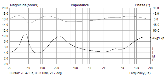

    Померил импеданс, вроде похоже на измерение автора

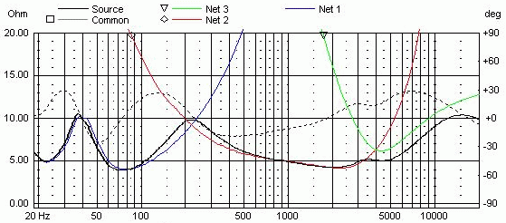

    и авторские измерения:

    Басовики не прогреты, резонанс выше.

    У меня, кстати, басовики не экранированы, т.е. не совсем те, что в авторской версии. По замерам после покупки Fs =28.8...29.9 (причем 2 имеют 28.8, а два 29.9) при паспортной 27.6, так что не думаю, что они сильно разомнутся.
    Хотел АЧХ снять, но кабель к микрофону где-то протерял
