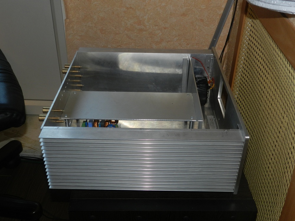

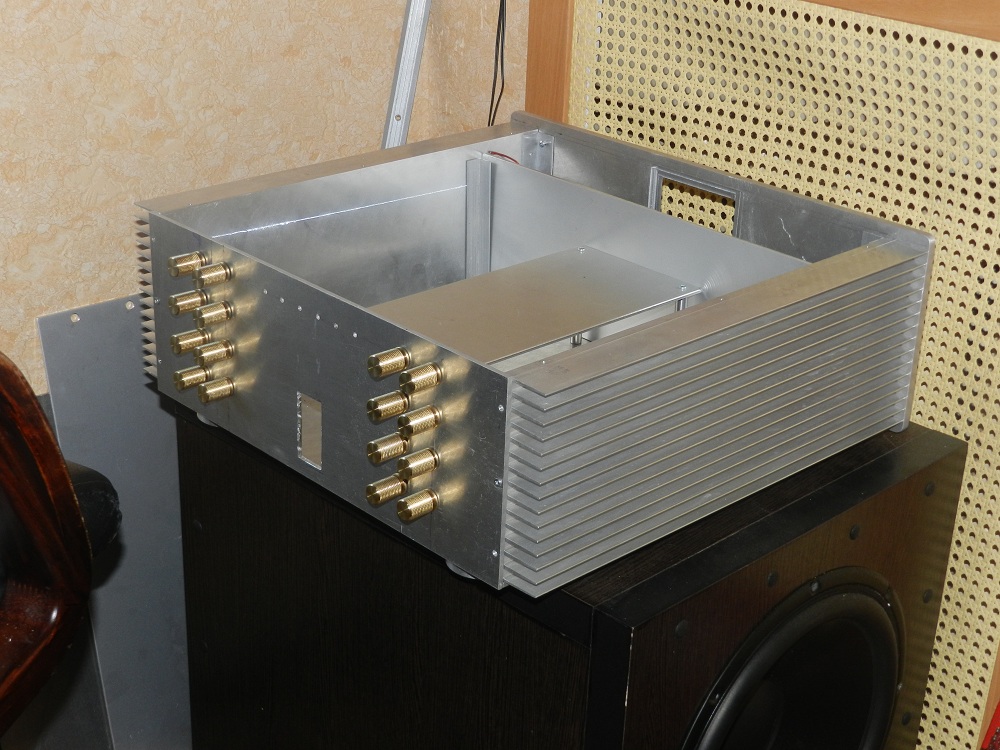

  17. #316
    Частый гость Аватар для Alex_Valday
    09.03.2013
    Валдай
    209
    По умолчанию Re: Оптимальное расположение узлов в корпусе усилка
    А я вот решил сделать такую компоновку. См. фото.
    На панели, которая параллельна лицевой будут два трансформатора, в этом же отсеке "мозги". Панель будет вставляться между двух уголков.
    Вторая панель на стойках, на ней разместяться предусилитель с регулятором, и кроссовер и т.п. Под ней сетевой фильтр, и выпрямители-стабилизаторы.

    Alex_Valday,
    Трансформаторы в отдельном отсеке из алюминия - это правильно. Убьеш все наводки 50, 100Гц.
    Но если у вас импульсный блок питания то и саму плату надо в отдельный отсек туда же к трансам.
    Не понял как вы регулятор будете подключать - отверстия не вижу в паралельной панели.
    А вот зачем столько выходных разьемов - это же не сварочный аппарат
    И где вы планируете разместить входные разьемы ?

  21. #320
    09.03.2013
    Валдай
    209
    сверху в ряд, там уже есть маленькие отверстия. Не поставил пока, посылка из Ростова очень долго идет что то.
    Ну это мое извращение. 8 канальный усилок. фронт биамп. без комментариев
    Отверстия будут, это пока концепция
