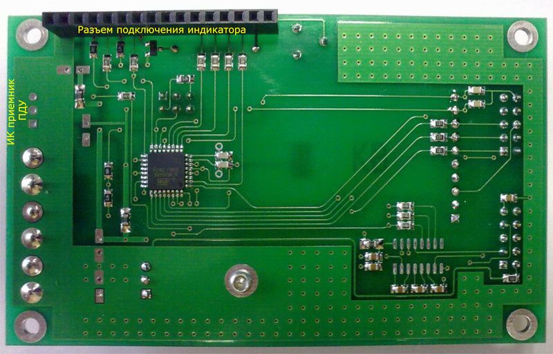

    Спускаясь с небес на землю, хочу спросить о возможности встраивания данного транспорта непосредственно взамен имеющегося в CD плейере. Как было бы здорово! У многих же имеются самые различные плейеры. Красивые корпуса, дистанционное управление, дисплей. Да и приобрести с дохлым лазером по дешевке не проблема.
    Выкидываем CD привод, подключаем к процу управления и пжалуста - новый девайс с дистанционкой, дисплеем и в цивильном корпусе!
    Вопрос автору: можно ли сделать согласующе-управляющее устройство для CD плейера?
    Это и есть его основное предназначение (ИМХО).
    Конкретный пример можно? Что именно мешает пригородить его взамен существующего привода?
    У меня нет CD плеера для подобной замены, чтобы наглядно продемонстрировать как это нужно делать.
    Ветка была создана в том числе для обмена подобным опытом. Причём насколько я знаю транспорт подключали и к ЦАПам и к ЦФ которые используются в CD плеерах.

    Оллема,нет. Это очень сложный процесс. А учитывая разнообразие, так вообще невозможный. Проще встроить стороннюю плату управления и задействовать кнопки СД проигрывателя. С дисплеем сложнее. Под имеющийся у вас корпус никто просто так писать прошивку не будет, а стоимость "непросто так" вас неприятно удивит.
    Однако никто не мешает вам заняться этим самому, так как протокол обмена транспорта с внешними устройствами открыт.

    Да, кстати, вот внешний вид платы управления (для ознакомительных целей).

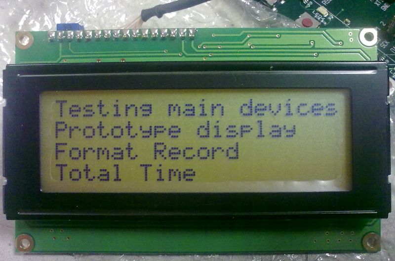

    Вот как сохранить родной дисплей плеера CD? Там скорее всего динамическая индикация. Андрей, сложно под дисплей такой сделать индикацию?
    Сделать несложно, только под каждый индикатор нужно специально прошивку делать. Проще самому.
