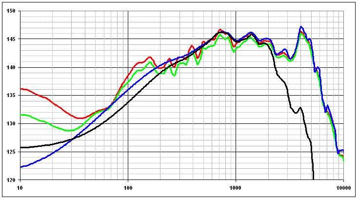

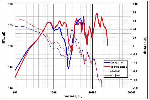

    Ivanuch Это точно "бафл"? На таких частотах? Измерения с расстояния 0,8 и 0,5 метров. И на других колонках похожее было. "Бафл" хорошо виден на НЧ - прямо хоть в учебник вставляй. А ВЧ действительно не заподлицо...
    Проблема еще и в том, что НЧ тоже имеет провал на этой частоте я поэтому на микрофон и грешу. И суммарная АЧХ с провалом (а частота раздела как раз 2,6 кГц). Причем что синфазное включение (для 3-го порядка рекомендуется), что противофазное...
    А "померить на экране" - это о чем?

    По последней картинке. Замечательно видно все грабли несостыковки по фазе на частоте раздела. Скачок примерно на 70 градусов, соответственно получаем великий каньон! Фильтры нечетных порядков это кю. Я посоветую микрофон проверить на другом динамике - каком-нибудь широкополоснике, у которого нет проблем в области 5-10к. А лучше на нескольких.
    Про экран - это вытащить динамик из ящика, где он стоит, а поставить в щит, и там снять его ачх. Щит большой, неравномерность в нем начинается на низких частотах, соответственно на интересующем диапазоне должен получиться неискаженный результат - почти такой какой вифа получает. Если ачх их динамика соответствует заявленной. Там ведь тоже может быть брак, хотя и маловероятно.

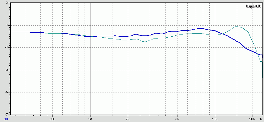

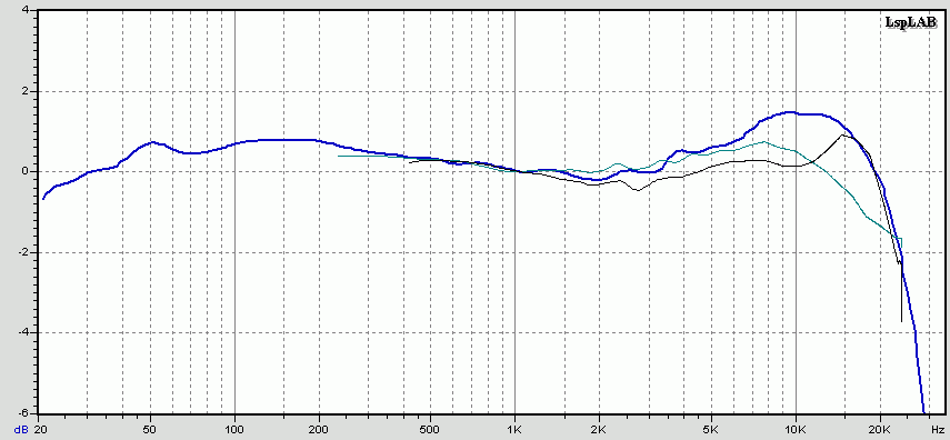

    Yaroslaw на мыло фотки мне закинь, а? И калибровачные файлики от обоих. Кстати, не спродобился посмотреть какой капсуль в ДБХе стоит?
    GREY добавил 27.04.2006 в 19:37
    Собстна во че получилось, покритикуйте, что ли!

    Получилось интересно, но странноват результат с "голым" капсулем. Не могу понять почему такой наклон характеристики! Колпачек не может давать наклон всей кривой! Там только выше 10к начинаются отклонения, причем у 1/4 дюймовых, по заверениям БиК они совмсем незначительные - все траблы они описывают применительно к 1-1/2 дюймовым микрофонам.... В общем, надо мне тоже такое сделать. Давно собираюсь, но все никак.

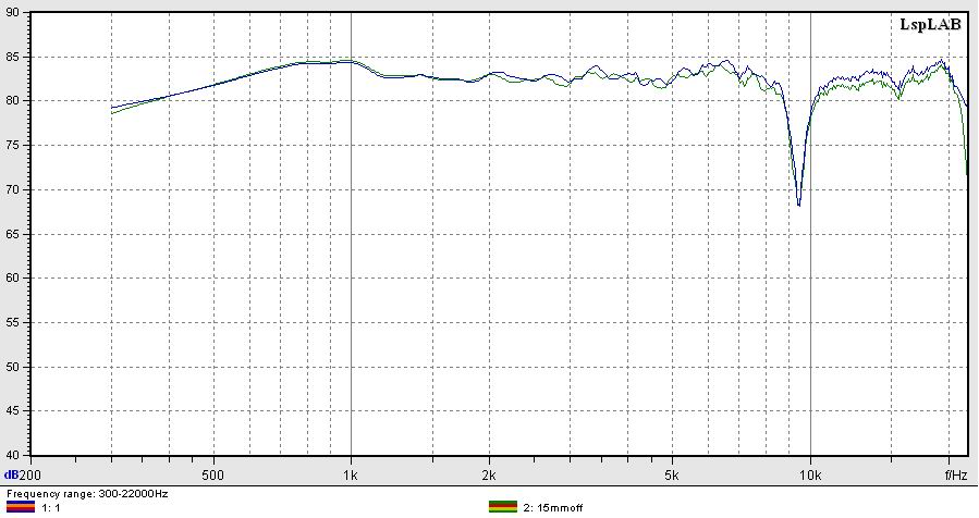

    Сегодня экспериментировал с свежеизготовленным микрофоном на базе капсуля WM-61. Капсуль заподлицо установлен в трубку из нержавейки, внешним диаметром 8мм и внутренним 6мм. Установка в эту трубку приводит к плавному подъему АЧХ начиная от 10 кГц и выше. На 20 кГц набегает 1.5дБ. Ниже 10кГц АЧХ остается такой же как у голого капсуля (вынут из трубки на проводках на 20мм). Если капсуль утопить в трубку на 3мм подъем на 20кГц возрастает до 5дБ. При дальнейшеи заглублении капсуля на АЧХ образуется горб величиной 5дб, тем ниже по частоте чем глубже установлен капсуль.
    Вывод - все не так плохо. Вполне можно пользоваться самодельными микрофонами. Но, конечно, желательно проверить АЧХ хотя бы по тому же Беринджеру.

    antecom а какая форма АЧХ у тебя получилась? У меня одновременно с вверх-вниз (глубже-не глубоко), получалась офигенная гребенка на ВЧ. Причем характер каждый раз был регулярный, т.е. будет зависить от диаметра трубки, что очень неприятно.

    К сожалению сравнить не с чем - нет калиброванного микрофона, но гребенку не заметил. Прикрепил АЧХ своих АС. Синяя кривая - капсуль в трубке (заподлицо), зеленая - выдвинут из трубки на 15 мм. На провал в районе 10кГц не обращай внимания, он пропадает при установке микрофона на другой высоте.
