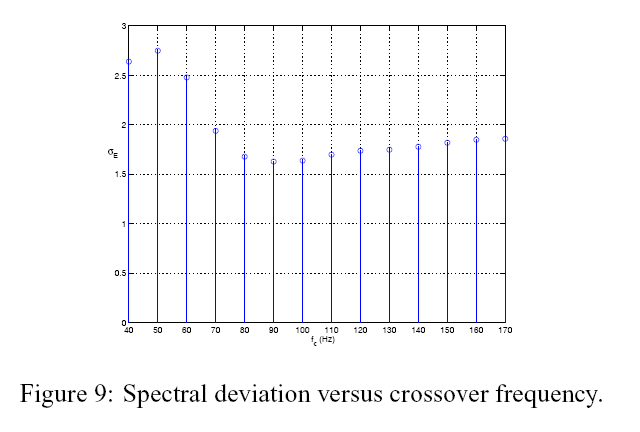

    По умолчанию Re: С дырочкой в правом боку... (С)
    50...65 Гц.
    как-то примерно так, если сабик туда сюда не таскать по комнате, сателлиты по короткой стенке, а саб по центру длиной
