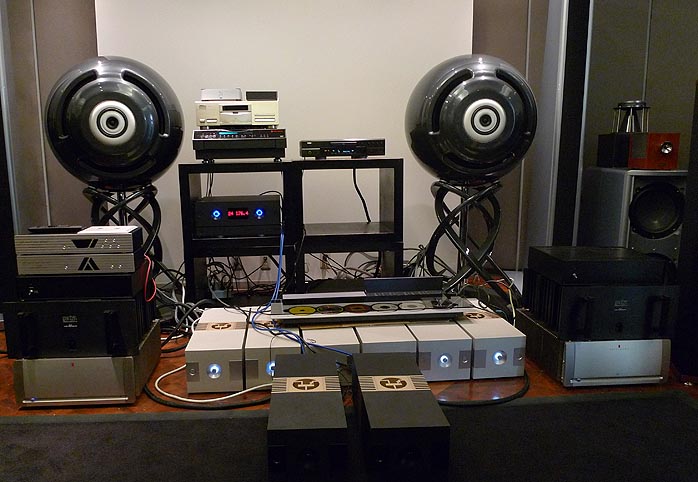

    В прилагаемой статье делается вывод о том, что лучшая форма для АС - сфера, а лучшие динамики - коаксиальные. Предлагаю поделиться ссылками на то, как это делают именитые фирмы. Напимер так http://losslessclub.com/forum/viewtopic.php?f=22&t=397

    С корпусами для АС вопрос решен: начаты сферы диаметром 660 мм. Заказаны коаксиальные 15 * динамики.

    Расскажите, пожалуйста, подробней про то, что имеете. Процесс изготовления сфер уже идет, динамики уже тоже идут. Повернуть назад невозможно, а вот учесть все " подводные камни " при изготовлении АС надо. Корпус будет наборный из ели, динамики 96 дБ.
    ---------- Сообщение добавлено 02:22 ---------- Предыдущее сообщение было 02:07 ----------
    Киреев, надо полагать, важный теоретик..((
    Предполагаю, что есть более важные. Вот еще http://www.trueaudio.com/st_diff1.htm Не откажусь почитать еще что нибудь существенное на эту тему.
