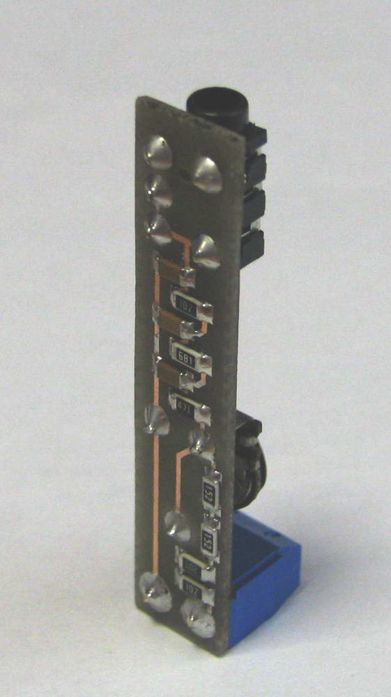

    К вопросу о разрешающей способности утюга. Контур платы 0.1мм, разрывов, перетравов нет. Конечно это не говорит о том, что можно смело утюжить разводку с подобной шириной (зазором)..но 10mil выходит без затруднений.

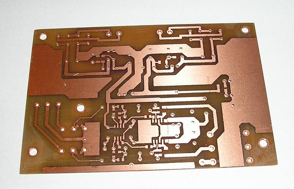

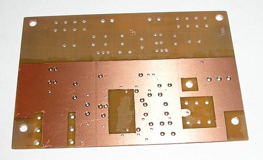

    На днях залутил платку 110х75мм, проглаживал раз, наверное пять. То тонер не липнет, то рисунк смазывается. В конечном итоге не стал резать листок по размерам платы, а оставил его целиком, и положил текстолит сверху на бумагу, а не наоборот. После тщательного прогрева быстро сунул между листов каталога ELFA, положил на каталог кусок ламината и сверху сам встал на этот "бутерброд" на пару минут. Вот тут то все и получилось! Тонер прилип как надо, геометрия наотлично (необрезаный по размерам платы лист бумаги как бы удерживал контур платы от расползания). Потом тщательно обрисовал дорожки маркером и протравил. Результат на фото. Сейчас девайс уже собран и находится в стадии тестового прослушиваня.
