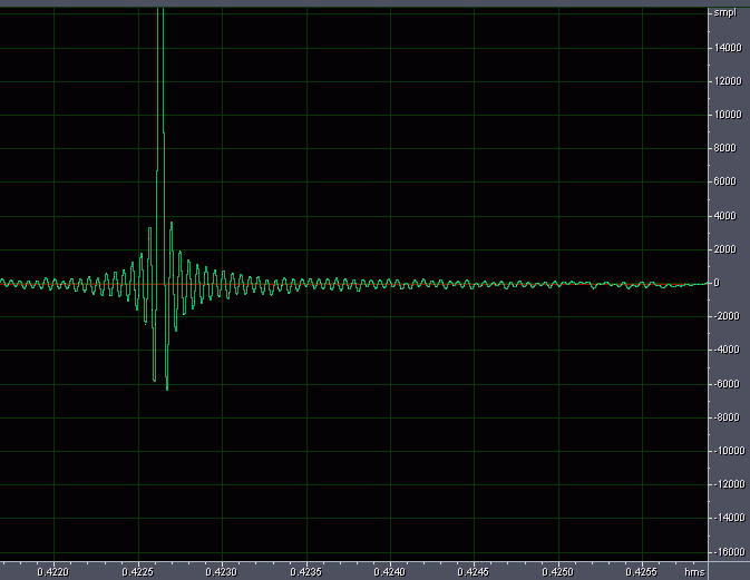

    Рад согласиться, что мои слова о потере качества были, мягко говоря, излишне сильными, а грубо говоря, лажой. Метрологическая экспертиза ухудшения не даёт
    Потому что она была однобоко-одномерная
    Временные искажения учесть надо (погрешности передачи единичного импульса или меандра).
    Если принять разрешающую способность слуха 10 мс, то на таком удалении от фронта сжатие в mp3 порождает ошибку уровня около 36 дБ (амплитуда "звона" -60дБ вместо цифрового нуля -96). Фильтры ресэмплеров дают ошибку поменьше: -65...-68 дБ (Shibatch SRC 1.30).
    Можно подробнее про ресэмплеры и тестирование их временных искажений?

    А чего подробнее? В звуковом редакторе делаем единичный импульс, сохраняем файл и подвергаем обработкам. Затем смотрим размытый по временной оси результат.
