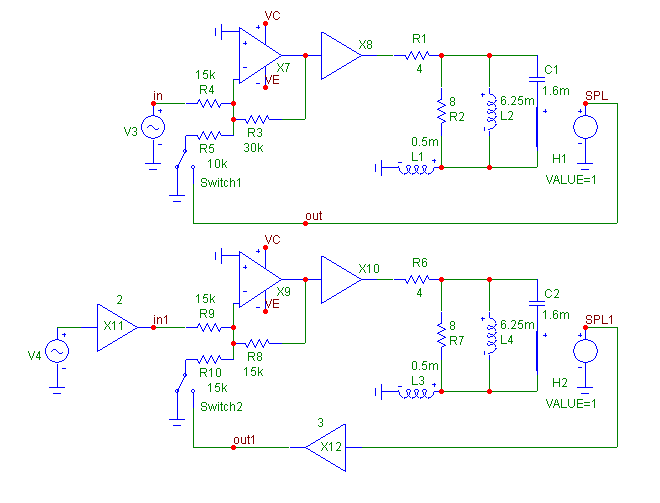

    Вопрос в том, чтобы понять .
    А схемка-то тем и хороша, что из жизни, а не из учебника.
    Небольшой экзамен на понимание .
    Может проголосовать, что учитывать: R3/R5 или R5/R4?
    Глубина ЭМОС определяется через R5/R4? Тогда это и придётся учитывать.
  3. #302
    без фанатизма
    Аватар для Nota Bene
    25.01.2005
    Tartaria
    68
    4,566
    По умолчанию Re: Пишем статью/FAQ по Э_ОС
    Смысл - голосовать? R4 - вообще не при делах, имеющих отношение к петлевому усилению. На "-" входе ОУ - "виртуальный 0". Учитываем только R3 и R5.
    ... R4 - вообще не при делах...
    Подозреваю, что в ТАУ при определении критерия устойчивости предпологается, что сумматор складывает прямой сигнал и сигнал ОС в соотношении 1:1, чего практически никогда не бывает на практике. Поэтому-то нам и нужна поправка R5/R4, вот только в какую сторону?
    Меня вот интересует, почему в этой ветке нет усилителестроителей? Им неинтересно или нечего сказать про устойчивость?
  5. #304
    без фанатизма
    25.01.2005
    Tartaria
    68
    4,566
    Генератор строится вообще без входного сигнала, так что R4 в твоей схеме можно вообще выкинуть при анализе устойчивости....

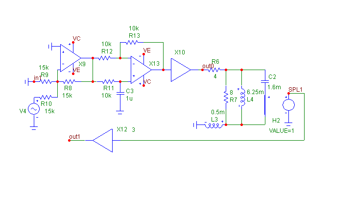

    Но мы-то строим вовсе не генератор .
    Преобразовал схему. Похоже, ты прав.
Название:	Устойчивость ЭМОС 1.png
    Тогда уж подправь питание у опера Х9...
  8. #307
    Старый знакомый Аватар для Александр К.
    01.01.2006
    г. Волгоград
    507
    Так скопировалось .
    Посмотри, что у меня получилось. Просто чуть подправил фазу .
    Обрати внимание, с левой стороны естественный спад вторым порядком.
    Последний раз редактировалось Александр К.; 18.12.2008 в 22:57.

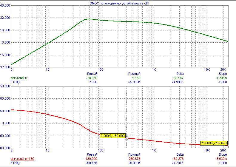

    Сообщение Re: Пишем статью/FAQ по Э_ОС
    Да ничего хорошего
    При тех значениях усиления Х12 (0 и 3), которые ты дал, графики - замечательные, но при одном "НО" - второй график относится к системе, находящейся далеко за границей устойчивости. При K>0.13 получаем генерацию... Ну нельзя туда фазовращатель добавлять - он только ухудшает ситуацию с устойчивостью.
    Если там генерация, почему АЧХ ровная? Врёт симулятор?
  11. #310
    без фанатизма
    25.01.2005
    Tartaria
    68
    4,566
    Симулятор - умница АЧХ получается ровной, потому что этот график системы (при Ku=3), годограф которой далеко/глубоко охватывает критическую точку на годографе (-1,0)...
    Ну какой ты дотошный, Наиль.
    Проверять мне надо было оба края диапазона.
Название:	Устойчивость ЭМОС с фазовращателем 1.png
ID:	43001   Нажмите на изображение для увеличения.
Название:	Устойчивость ЭМОС с фазовращателем 2.png

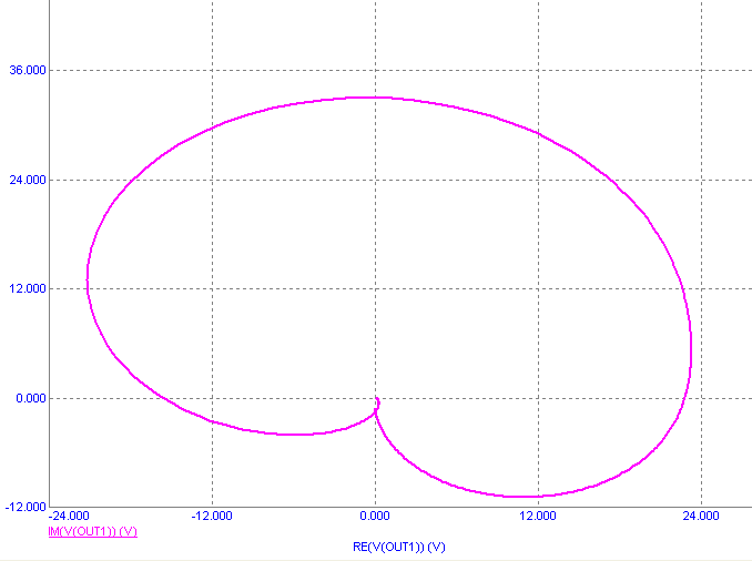

    А сообрази-ка ты нам годограф этой системы, а то, что мне все время напрягаться приходится?
  14. #313
    01.01.2006
    г. Волгоград
    507
    ... мне все время напрягаться приходится?
    Пашут на тех, кто работает
Название:	Годограф ЭМОС с фазовращателем.png
    Ну, и гдеж у нас характеристическая точка (-1,0)? Глыбоко унутрях петли?
    Сорри, 1/2 проклятой сорокоградусной уже внутри, никак не вынешь
