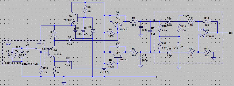

    Касательно оценки искажений: вначале было бы неплохо замерить паразитную емкость между корпусом и задним электродом, предварительно сняв мембрану (заодно и снять все размеры мембраны, электрода и т.д). Конечно, придется пожертвовать одним капсюлем во имя науки. В таком случае искажения от давления можно сосчитать. А измерять частотную зависимость искажений только лишь мембраны врядли имеет смысл. По крайней мере, я не вижу тому причины.
    Dzymytch, очень хорошо, что ты снова подключился к обсуждению темы. Ты накопил, пожалуй, самый большой объем различных публикаций по теме, и мои знания сформировались во многом благодаря твоим ссылкам и комментариям. Но ветка за последние три месяца так "подросла" по количеству постов, что уже сразу и не поймешь, и не найдешь, что принципиально нового достигнуто к настоящему моменту. Я попробую перечислить основные "вехи" нашего прогресса.
    1. Появились на свет две схемы от fantomass*a и carbon*a (посты #2696 и #2706 ), построенные по одинаковому принципу введения двух следящих положительных ОС на сток и исток, благодаря которым искажения электрической части микрофона были практически обращены в ноль. Главная причина этого состоит в том, что благодаря этим ОС, полевик даже при входных сигналах в единицы Вольт совершенно не меняет ни одного своего режима работы - ни тока, ни напряжений между выводами. Значит, ВСЕ его нелинейности одновременно нейтрализуются. Полевик просто идеально повторяет на истоке сигнал с затвора, при этом не "нагружая" мембрану своими нелинейными входными емкостями.
    2. Olvicgor провел эксперименты, сравнив эту "идеальную" схему со схемой Линквица и обнаружил, что реальной разницы почти нет. Стало ясно, что в обоих случаях мы уже просто выходим на уровень мембранных искажений различной природы, в том числе, возникающих из-за паразитной емкости мембраны.
    3. Был предложены вариант схемы, имеющей ПОС в сток больше единицы, чтобы с помощью "превращения" паразитной Сзс в "отрицательную входную емкость" скомпенсировать паразитную емкость мембраны (аналогично тому, как это предлагалось в одной из статей от B&K, нарытых тобой). Olvicgor провел новые эксперименты для этой схемы и получил положительный результат. Однако цена за это в виде неустойчивости компенсации и требования огромных напряжений питания (поскольку Сзс мала и непостоянна) заставили отказаться от этого пути.
    4. Пришлось перейти к схемам, в которых, в отличие от "идеальной" схемы, оставлена некоторая часть нелинейности для того, чтобы с ее помощью скомпенсировать любые мембранные искажения независимо от их природы. Конечно, поскольку реализовать точно "обратную функцию", компенсирующую всю нелинейность, невозможно, речь идет о компенсации только лишь квадратичной компоненты нелинейности, порождающей вторую гармонику, как самую сильную.
    5. Были опробованы (снова благодаря экспериментам olvicgor*a) разные предложенные варианты схем (некоторые с отрицательным, некоторые с положительным результатами), из которых попутно подтвердилось, что существует частотная зависимость искажений мембраны (они падают с частотой). Первый предварительный вывод о наличии частотной зависимости прозвучал у mr-marlren*a по итогам его экспериментов.
    6. В одну из удачных схем компенсации была добавлена корректирующая емкость, после чего olvicgor*у удалось получить сверхмалые искажения (чуть более 0.01% для уровней в 120 дБ на частотах до 15 кГц). Схему повторил mr-marlren и подтвердил ее эффективность #927 . После чего он сказал, что теперь вопрос преда для него решен.
    7. Мною был предложен еще один вариант компенсации мембранных искажений (пост #3093 ), который, как мне кажется, дает больший эффект и при этом более устойчив на практике. Теперь жду возвращения olvicgor*a с надеждой, что он проверит и этот вариант. Но у него, кажется, начался отпускной или дачный сезон, и он пропал, а у меня совершенно нет аппаратуры для самостоятельных экспериментов.

    благодарю за обзор. Пост крайне полезен. Подобные твои обзоры видел и раньше, как начал перечитывать тему. Предлагаю все же пост вынести в тобою уже созданную отдельную тему, тут он опять затеряется...
    Что касается измерения искажений, то полагаю, что имеет смысл искажения измерять на некотором расстоянии, в десятки см, так, чтобы уровень давления не превышал 100-110 дБ, дтогда проблема "мембранных искажений" отпадает. Может с точки зрения метрологии и не так удобно делать лишний замер на большем расстоянии, но зато рельтат будет надежнее.
    Хотя об методике измерения искажении тоже надо поразмыслить. Так в ближнем поле(пару мм от мемраны) мы измеряем нелинейности магнит+подвеc. Как я вижу, если разбираться в физике процесса причины вознокновения, то имеет смыл измерить искажения на крайне малых мощностях, чтобы видеть искажения вносимые принципиально конструктивной кривизной конструкции. При большем сигнале, понятно, искажения будут только расти. А вот в среднем/дальнем поле к подвесу и магниту добавляется еще и мембрана, движущаяся не совсем как поршень. Я как-то для всяких целей себе прикупил лазерный виброметр. Так вот интересно оказалось то, что искажения амплитуды колебания измеренные виброметром оказались меньше чем акустические искажения. (Для оценки искажений своего RFT 00026 покупал специальный измерительный конденсатор, ввинчиваемый на предусилитель вместо капсюля- искажения пары Роботрон 00026+ предусилитель RFT MV201 менее 0.03% или 0.001%, т.е. -70 или -110 дБ, в зависимости от выбранного режима измерений. И значительно возрастаю только на очень высоких входных напряжения, соответствующих 130 дБ и более. А вот как проверить линейность самого виброметра пока неясно. И, да, измерял 15" PRO динамик)
    Словом, кроме сугубо технической проблемы искажений в микрофоне, надо бы думать о методике измерений тех самых искажений в динамике.

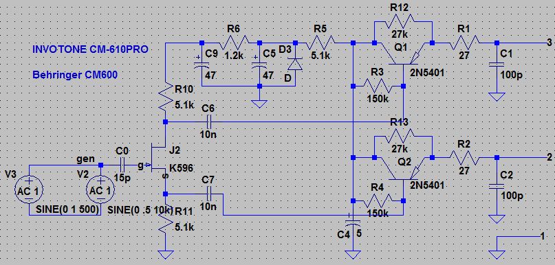

    Да не упирается всё в полевик. Искажения полевика нивелируются схемами с ПОС в Сток и Исток. Вх. сопротивление получается выше некуда.
    В ОУ те-же самые приемы. Вх. сопротивление/емкость аналогичное.
    Почти все искажения в схеме с ИП созданы микрофоном, а не транзистором (ИП с резистором и с ПОС (компенсацией Сзс и Сзи) дают почти одинаковые искажения).
    Стандартное включение (ОИ) - там понятно искажения тр-ра "рулят".
    У БК даден анонс "распрямлятора", который указан как "Non-linear network" - интересно, сделали что-нибудь коммерческое по этой идеологии, каковы результаты и принцип реализации?
    Я всё веду к построению отдельного распрямлятора - или на нелинейности крутизны или на нелинейности Сзс.

    По умолчанию Re: Выбираем измерительный микрофон...
    Все наши "научные" обсуждения
    Да о чём вы? Какие 20дБ. Зачем менять полевик?
    Вы же видели мои измерения шумов полевика.
    Взвешенное по А значение в схеме Линквитца=1.5мкВ
    Невзвешенное в полосе 20-20К=2.9мкВ.
    Чувствительность в схеме Линквитца-16мВ/Па
    Т.е. уровень взвешенного шума на 80дБ меньше чем 1Па.
    Таким образом сам полевик в схеме повторителя будет обеспечивать 14дБА.
    Это вполне достойное значение и для преда профессионального конденсаторного микрофона
    и для микрофона измерительного. Даже некоторые измерительные B&K микрофоны имеют сравнимое или большее
    значение шума. А лучшие-всего на 3дБ лучше.
    Да, на нормальных полевиках работающих с большими токами можно получить лучшее значение.
    При работе от высокоомного источника - в лучшем случае примерно на 10дБ.
    Но шумы в этом случае будут уже определятся молекулярным
    шумом капсюля. А в случае электрета-наверное и шумом самого электрета.
    Замена 1Гигома на 10Гигом безусловно дала бы выигрыш. Но очень небольшой и на частотах
    значительно ниже 1К. Взвешенное по А, а именно так обычно принято их мерить, это дало бы несколько дБ, не больше.
    Кроме того, в каких условиях вы собираетесь мерить?
    Даже неплохие безэховые камеры не всегда имеют уровень шума 14дбА. А где будете мерить Вы?
    Так что к самому полевику особых претензий не наблюдается. Ни по шумам, ни по искажениям.

    Мы же говорим о спектральных измерениях. Кривая А здесь ни при чем. Она одинаково ослабляет и шум и сигнал, и их отношение остается тем же самым. На частотах 100 Гц...1 кГц аналогичный нормальный полевик без встроенного резистора утечки, дает 2.5...5 нВ/Гц0.5, приведенные ко входу, а с резистором - 50 нВ/Гц0.5 и выше согласно твоим измерениям http://www.audio-perfection.com/foru...8.html#pid1328. Схема, рассмотренная в статье, предполагает измерения в тот промежуток времени, когда резистор утечки отключен, то есть, когда шумы соответствуют минимальному значению. Вот и получается теоретический выигрыш в 20 дБ при спектральных измерениях на частотах ниже 1 кГц.

    Дошли наконец-то руки до микрофона.
    Не хочу в данный момент городить отдельный БП, хочу попробовать справиться с пом. фантома.
    Какой ОУ можно запитать от фантома?
    Если без ОУ, то как делать ФИ - на транзисторе капсюля, как сделано в Инвотоне/Бер.С2/... (там тр-р отдельно, капсюль отдельно, но сделать так-же на ВМ-61 - не проблема, не сложнее ИП) или перевести капсюль в ИП и сделать ФИ на отдельном тр-ре? Тогда на каком тр-ре? ПТ или БПТ (Q4, мин. переделки в схеме Нади)?
    напомню схемы:
Название:	Invotone CM-610PRO.jpg
    Изначально схема Надьки такая (асимметричная):
Название:	Nady CM-100 sh.jpg
    Предлагается переделать в такую:
Название:	Nady CM-100 fantom1.jpg
    можно с Q4 сделать ОС в Сток/Исток.
    а придется... у микрофонного входа, на любом пульте, как правило входное сопр. около 2к... т.ч. либо БП, либо мощный повторитель на ОУ...
    Это, конечно, если хочешь кни мерить...
    А зачем этот отстой повторять? Какие вообще требования к преду, сколько неискажённого хочется на выходе получить? При каком уровне гармоник?
    Фантом от пульта стандартный? Т.е. 48В через 6.8К и симметричный вход?
