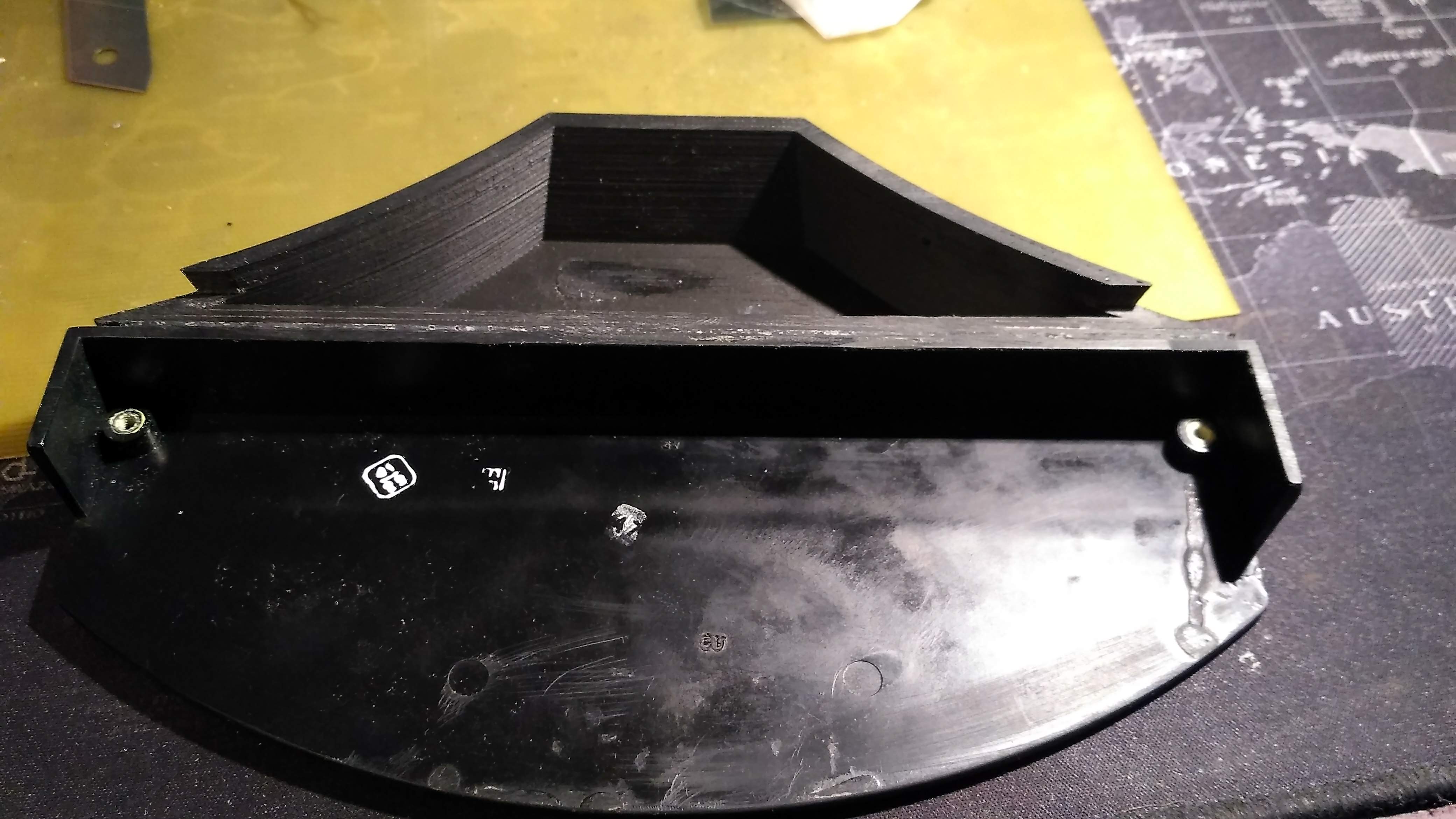

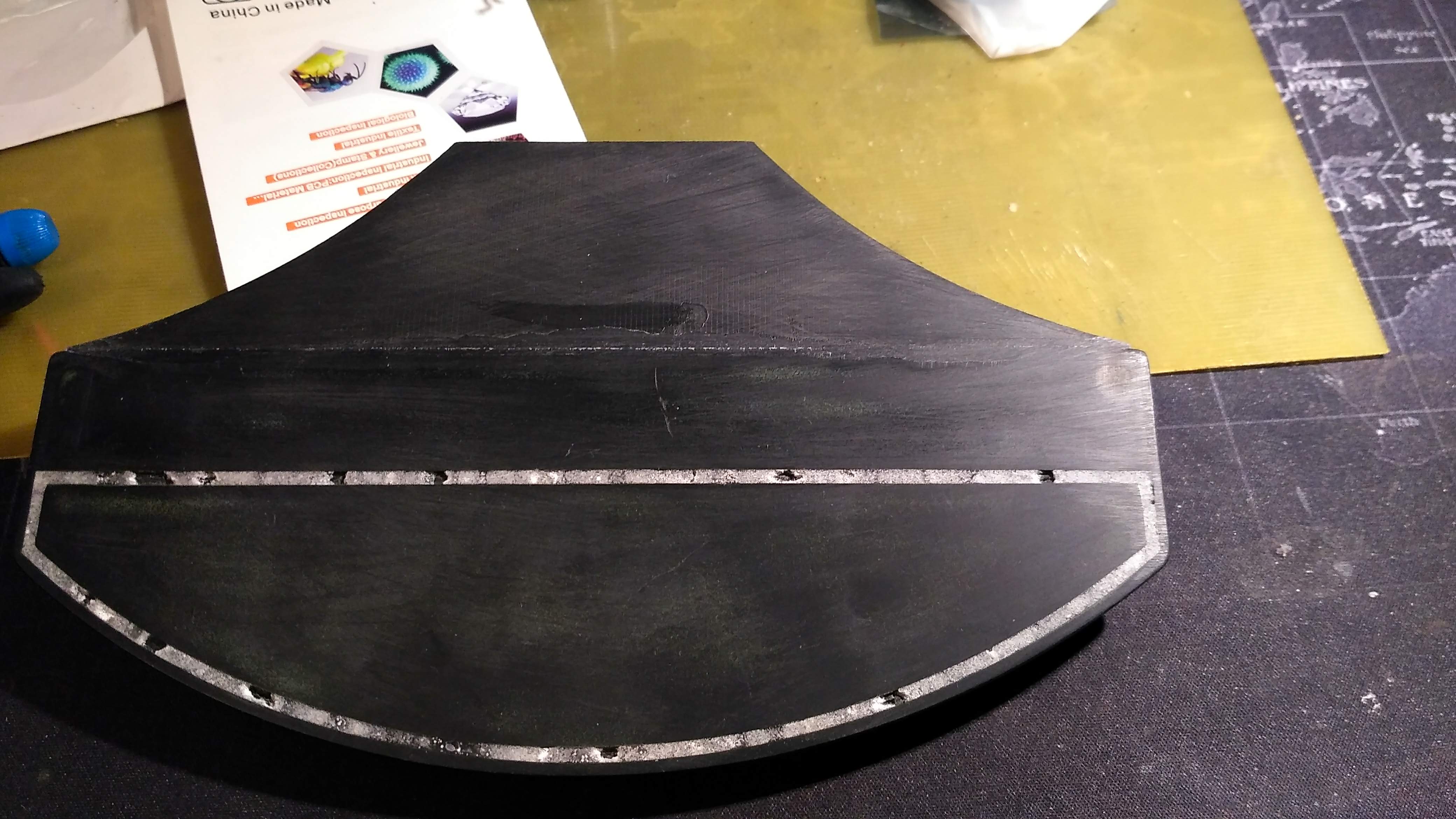

    Крышка это целая эпопея-) 3D печать, склейка с родной и тд.Нажмите на изображение для увеличения.

ID:	359974 С настройкой пока приостановил всё. Не до него-( Но вроде более менее нормально стало.

    Красиво, но потерялась полезная функция перемотки поверх БГ - можно было бы сделать щель для ленты и датчик окончания, соединенный по ИЛИ с родным. Можно было бы спрятать под крышкой какое то "спец" управление - нпр. натяжение ленты, шансовый инструмент - спирт/огурецвату))), или ещё что то полезное?

    ..нее, совсем не красиво - вот если 6ы к6г как у О-701 вот тогда КЛАСС-!!!
    ..не потерялась - её с родной крышкой и не 6ыло - надо просто снять к6г и тогда лента 6ольше не касается ничего..
    ..наверное лучше всё-таки не прятать - оперативное управление лучше - сделать и изменение натяжения, и изменение скорости (нпр как у акая), и 3и-скорости, и временной счётчик завязанный на движение ленты в лю6ом режиме....и индикатор 6ы ему как у кассетника денон дрм-740-800 что6 от -40 до +10 db..
