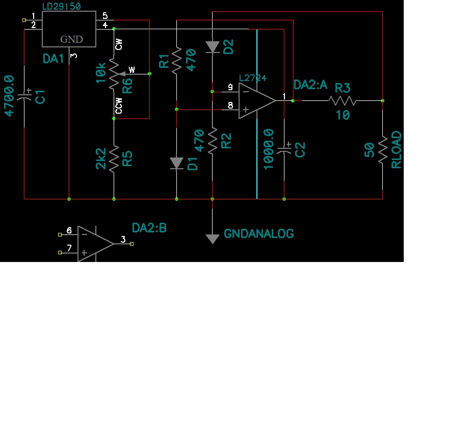

    Вот моя реализация "батарейки" из поста #3060:
Название:	Заратустра Бат&#10.jpg
    Схема имеет отрицательное динамическое выходное сопротивление и ограничение выходного тока на DA1 (тип может быть и другой).
    Если применять транзисторы со встроенными диодами, то необходимо добавить ещё один диод последовательно с D1 или с D2 (при этом будет несколько другой коэффициент изменения выходного сопротивления, что тоже неплохо) ну и резистор задания тока этих диодов надо будет уменьшить.
    Это уже в железе работает ? Кстати , ограничение тока делать на отдельной микросхеме по питанию ИМХО смысла нет - опять возрастут потери напряжения питания .... я бы лучше для этого поставил ещё один ОУ ( который будет измерять падение напряжения на резисторе R3 и передавать сигнал в контур регулирования напряжения через пороговый элемент , то есть диод ) - тем более , что ОУ L2724 ведь сдвоенные , вот и для другой половинки работа найдётся
    Что же касается транзисторов со встроенными диодами ( термалтраков ) , то тут лучше ограничиться снижением токозадающих сопротивлений в нашем "диодно-резисторном мосте" , и включением дополнительного резистора между выходом батарейки и этим мостом . Тогда ОУ будет поддерживать баланс моста , выставляя напряжение на верхней его точке ( относительно земли ) , а напряжение батарейки будет выше этой точки , именно благодаря этому резистору ....

    Работает в железе, но отдельно от усилителя. Я специально Low Drop стабилизатор поставил он ещё пульсации при токах более 500 мА стабилизирует, а то ёмкость в выпрямителе приходится ставить более 4700,0 мкФ.
    Снижение токозадающих резисторов до нужного значения приведёт к дополнительному потреблению тока питания, надо будет проверить какой будет ток.
    Про последнее не понял?
    Ну , там при токе покоя 100 ма лишние десятки миллиампер ничего радикально не изменят ... притом ведь рассчитывать батарейку всё равно надо на ток хотя бы до 0,5 А ( на максимальную мощность каскада ) . Насчёт последнего , я имел в виду , что при использовании термалтраков возможна небольшая перекомпенсация ( снижение тока при прогреве , процентов на 10 примерно ) ... и вот это как раз можно исправить добавлением резисторов последовательно с диодно-резисторным мостом . Или же , как вариант - не одного резистора на весь мост , а по резистору последовательно с каждым диодом - такой вариант может быть удобнее для монтажа .

    Ну теперь понятно. Хотите выровнять наклоны ВАХ для БЭ перехода и встроенного диода вблизи рабочей температуры транзистора. Но насколько я помню при малых токах через диод ВАХ более пологая, добавив резистор она станет ещё более пологой. А нам надо сделать её круче, как у диода с большим током!? В этом случаи добавив последовательно ещё диод мы и увеличим крутизну. Надо проверить крутизну ВАХ БЭ перехода и встроенного диода у термалтраков.
    Ну да , только тут надо учесть ещё один нюанс . Дело же в том , что в предлагаемой схеме батарейки токозадающие резисторы , которые являются частью нашего диодно-резисторного моста - питаются от самого же напряжения батарейки , то есть мы таким вот красивым фокусом убираем необходимые в прежней схеме батарейки источники тока , тут схема как бы "сама себя стабилизирует" - вроде барона Мюнхгаузена , который сам себя за волосы вытягивал из болота Но при этом возникает и одна "типа проблема" - ток резистора ведь пропорционален напряжению , а при прогреве каскада напряжение батарейки снижается , оно и должно снижаться .... и значит , снижаются и токи наших диодов . И что получается - в идеальном выходном каскаде и при идеальной тепловой связи у нас схема будет стабилизировать ток покоя на уровне , тоже снижающимся при росте температуры . Хотя этот эффект и невелик , но нам всё же желательно стремиться к точности - неточно оно и само всегда получится , как говорят
    С другой стороны - в реальном каскаде идеальной тепловой связи всё равно достичь невозможно , даже если очень аккуратно посадить диод в радиатор точно под транзистором - его температура никогда не станет равной таковой у кристалла транзистора ( из-за конечного теплового сопротивления ) ... так что в таком случае - этот самый эффект "перекомпенсации" может как раз и оказаться полезным , устранив например тот самый "выбег" температуры , который я практически всегда у себя наблюдал при прогреве - например , при включении ток 90 ма , после 10 минут прогрева - 100 ма , и далее уже не изменяется . А вот у термалтраков - у них же диод сидит на том же кристалле , практически рядом ( в этом смысле они как раз близки к идеалу ) - и значит , тут нам , если мы хотим добиться максимальной точности - надо бы как раз это явление учесть и скомпенсировать .... и именно это я и предлагаю сделать самым примитивным способом - добавлением или одного резистора последовательно с "термочувствительным мостом" ( притом неважно , сверху или снизу ) , или же по одному резистору последовательно с каждым диодом . Номиналы же остальных резисторов надо будет соответственно изменить , так чтобы напряжение батарейки осталось таким как надо для нужного тока , но при этом крутизна терморегулирования стала чуть меньше - ровно настолько , чтобы в реальной схеме "выйти на ровную линию" , так сказать . Вообще , что прикольно в таких делах - вроде и схема-то примитивно простая , но нюансы в её работе есть , и весьма любопытные ....

    Ну не буду теоретизировать, возможно я и заблуждаюсь, вам с вашими экспериментами виднее наверное. На досуге попробую экспериментально разобраться в какую сторону "крутить".

    Так вот и я тоже , сейчас докончу тут одну "шабашку" , да и сам капитально углублюсь в эксперименты , так сказать Надо сразу будет закончить всё , выбрать оптимальные номиналы сопротивлений для батарейки , с обычными транзисторами и термалтраками , и попробовать отрицательное сопротивление , и также испытать один забавный вариант предвыхода ( тот , где коллекторы предвыхода сидят на выходе ) .
    ---------- Сообщение добавлено 18.01 ---------- Предыдущее сообщение было 17.18 ----------
    Кстати , что ещё надо будет проверить на опыте , с новой схемой батарейки - это сравнить вариант , где выход зашунтирован электролитом ( 470 мкф /6,3 вольт ) , и вариант без кондёра . Суть в том , что при шунтировании выхода этот кондёр , с одной стороны , гарантирует устойчивость схемы , а с другой - обеспечивает близкое к нулю сопротивление выхода на высоких и средних частотах , а на постоянном токе и НЧ - с этим должна будет справляться петля ООС нашего ОУ . То есть , этот вариант однозначно будет более надёжен в эксплуатации , и более предсказуем по параметрам . Без кондёра же - ОУ должен рулить выходом на всех частотах ( что при относительно "тихоходном" ОУ наверняка приведёт к росту выходного импеданса на ВЧ ) , также и к коррекции АЧХ всей схемы надо будет подойти более внимательно - чтобы обеспечить во всех случаях "гладкую" реакцию на импульсы потребляемого тока . Но зато в таком варианте можно будет обеспечить отрицательное сопротивление батарейки - что с кондёром , естественно , невозможно . В общем , тут есть большое поле для экспериментов .....

    Транзисторы те&#1.docxВот посчитал по графикам в документации на NJL0281. Получается что даже при токе в 1 мА через встроенный диод изменение падения напряжения на нём меньше чем на БЭ переходе транзистора в температурном диапазоне 20-100 градусов. Резистор не поможет, он был бы полезен при противоположном положении вещей (в этом случаи ваш метод работает). Можно попробовать ещё уменьшить ток через диод или надеяться что в реальности всё лучше.
    Вопрос - а почему при токе 1 ма ? Ведь в обычной батарейке у меня , например , ток через диоды 1N4148 ( наш аналог КД522 ) регулируется переменным резистором в пределах примерно от 0,3 до 3 ма - соответственно , это позволяет получить на них напряжение , нужное для тока покоя каскада примерно от 20 до 200 ма . То есть , при рабочем токе в 100-120 ма на транзистор ( как я обычно делаю ) - регулировки всегда хватало . А так как диоды термалтраков гораздо мощнее , то и ток им надо давать примерно в пределах от 10 до 50 ма .... ну а 1 ма , это для них просто мизер . Для схемы батарейки на ОУ - токозадающие резисторы надо поставить примерно около 30 ом , для начала - это будет соответствовать току через диоды около 20 ма . Потом надо включить каскад , измерить реальный ток покоя , и тогда уже решать - увеличивать его , или уменьшать . Притом ведь в этой схеме при снижении сопротивлений ток будет расти - так оно и должно быть , учитывая , что при снижении сопротивлений ток диодов растёт , и падение напряжения на них тоже - а на выходе батарейки при этом будет напряжение , равное сумме напряжений двух диодов - об этом позаботится наш ОУ .

    Кстати , для безопасных опытов с батарейкой я советую при первом включении подать на выходной каскад значительно сниженное напряжение питания - например от блока питания на 12 вольт , и желательно с токовой защитой . Тогда даже при дефекте в схеме большой ток не спалит выходные транзисторы , да и защита блока отключит питание , если что . Ну а если такого блока нет - то всегда можно подавать питание на первичную обмотку транса питания ВК через лампочку на 100-200 ватт ( батарейку же запитать от другого транса , или даже от аккумулятора на 6 вольт , например ) . Тогда при нормальном токе покоя лампочка будет только еле светиться ( питание при этом тоже будет несколько снижено ) , ну а при аварии - лампочка просто загорится ярко , только и всего - но транзисторы при этом не пострадают

    Я пока считал по графикам для терматраков (последние два увеличиных фрагмента графиков). Зададимся током покоя оконечного транзистора 100 мА, для температуры 100 градусов это соответствует 0,4645 В, для 25 градусов 0,6290 В. Напряжение на диоде для 100 гр. 0,465 В будет при токе диода - 20 мА, при этом же токе для 25 гр. напряжение на диоде - 0,6 В. То есть если мы хотим иметь постоянный ток покоя ВК нам не хватает -0,029 В падения на диоде! Если оставить так, то при 25 гр. ток покоя ВК будет 45мА. Разницу напряжения на диоде при этих температурах можно увеличить уменьшая ток диода. Это всё из анализа графиков, как на самом деле - надо проверять. Можно конечно просто задать ток покоя для какой-то температуры(прогрева) ВК, но это не по ФЕН-ШУЮ.

    Ну по идее , если два PN перехода сделаны из одного материала , по одной технологии и находятся при одной температуре - то при приложении к ним одинакового напряжения их токи будут пропорциональны площади перехода . Понятно же , что если площадь в 2 раза больше , то и ток будет в 2 раза больше . Соответственно , и при изменении температуры токи будут меняться одинаково . А отсюда какой вывод - если диоды в термалтраках точно соответствуют транзисторам , то всё что нам надо - это выбрать такой ток через диод-термодатчик ( изменяя величину токозадающих резисторов ) , чтобы получить нужный ток покоя , и в принципе этого должно быть достаточно ..... в общем , нужно проводить реальный опыт , а теории нам уже и так хватит Ток диодов в батарейке изначально надо выбрать около 20 ма ( резисторы 30 ом ) , это будет как раз то , что надо - ну а потом корректировать до получения нужного тока покоя выходного каскада , обычно это около 100 ма . А дальше останется только наблюдать , насколько будет изменяться ток при прогреве каскада ...
