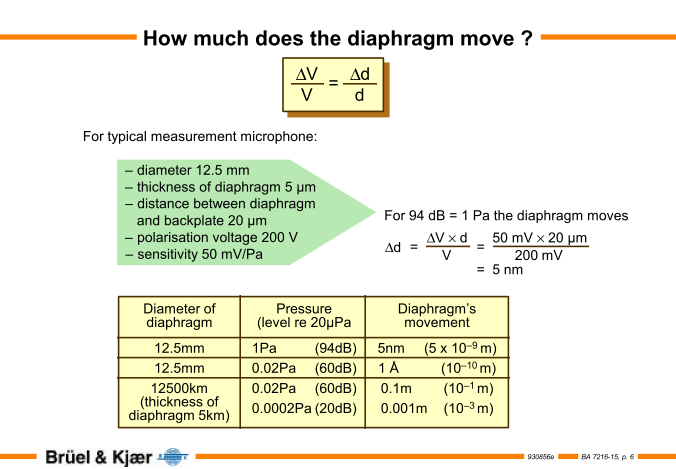

    Это смещение частиц воздуха в волне уменьшается с частотой. И у электродинамического микрофона сигнал ЭДС пропорционален скорости смещения диффузора, поэтому там смещение падает с ростом частоты. А у электретного микрофона сигнал пропорционален смещению мембраны. Поэтому, если частотка ровная, значит и смещение одинаковое. А вот искажения мембраны почему-то, судя по публикациям и измерениям olvicgor*a, (#3016 ) падают с ростом частоты. И я пока с трудом в это могу поверить... Мне кажется, что большая доля искажений связана с движением воздуха над мембраной и в подмембранном слое, а оно интенсивней на больших частотах.
  14. #3153

    Но, у нас есть жёсткий поршень, значительно меньший по размеру чем длина волны. Создающий волну. В линейной среде. Это не важно чем создаются его колебания. Но колебания создаются. И я не вижу почему данное устройство не может быть механически обратимым.
    Если в понятие обратимости вкладывать только принципиальное наличие хоть какой-то связи, тогда оно практически теряет смысл. При таком подходе о каких либо закономерностях взаимной связи говорить невозможно, в том числе, апеллировать к одинаковости АЧХ.
    Ну а если поршень будет огромным по размеру, но его упругость и масса на единицу площади останутся такими же как у маленького (это как если сложить в одну большую плоскость множество микрофонов), то у него при падении плоской волны и смещение поверхности останется таким же (здесь дело не в соотношении длины волны и размеров поршня, а в соотношении частоты волны с собственной резонансной частотой и упругостью поршня на единицу площади). То и в этом случае, если заставить всю площадь поршня (все мембраны микрофонов) колебаться с амплитудой в одну сотую микрона, 100 дБ излучения у поверхности не получится. Значит, апеллируя к обратимости, надо сначала объяснить, что более конкретное, чем наличие хоть какой-то взаимосвязи, доказывает идентичность поведения АЧХ. И желательно в формулах. Иначе это только необоснованное предположение.
    У меня же объяснение основано на известной формуле линейной связи между смещением мембраны и создаваемым сигналом, приводимой во всех статьях про конденсаторные и электретные микрофоны. Вот выдержка из базовой лекционной статьи B&K про конденсаторные микрофоны:
Название:	B&K mic data.png
    Здесь дана формула связи между смещением мембраны Δd и изменением напряжения ΔV, а также приведены характерные смещения при давлении в 94 дБ - 5нМ.
    Из этой формулы математически следует, что если АЧХ плоская, то есть, сигнал - ΔV постоянен, то и смещение Δd постоянно.

    Разве амплитуда колебаний мембраны не должна уменьшаться с увеличением частоты?
    Электрет - система с высоким резонансом. Ниже резонанса доминирует упругость. Смещение пропорционально давлению.
    Возьмём поршень. Для того чтоб создавать постоянное звуковое давление, амплитуда его колебаний должна увеличиваться с уменьшением частоты. Так?
    Аналогия с поршнем плохая. Он подсознательно массивен.
    Размеры микрофона таковы, что акустическое давление будет на частотах под 200кГц
    А до этого - "давление в цилиндре". Если не брать в расчет всякие термические процессы, то смещение проп. давлению.

    Немного о смещении мембраны:
    При падении на мембрану звуковой волны, со стороны мембраны возникает ответная реакция, состоящая из: 1) силы жесткости подвеса, 2) силы трения в подвесе мембраны 3) и сила инерции, а на математическом языке это пишется так:
    kx+rv+ma=pS*sin(fi).
    У равнение это несложно решается, и можно показать, что на частотах много ниже резонанса, где скорость и ускорение мембраны малы, сила трения и инерции пренебрежимо малы в сравнении с доминирующей силой упругости, потому ими можно принебречь. Тогда смещение определяется полностью давлением и не зависит от частоты.
    kx=pS*sin(fi), потому x=pS*sin(fi)/k.
    (Изменение емкости вызовет и изменение заряда, и напряжения на обкладках капсюля).
    Итого- генерируемое напряжение, на частотах много ниже резонанса, не зависит от частоты, а только от давления. А потому частотная харпктеристика будет прямая линия. Логично бы предположить, что ниже основного резонанса, где мембрана управляется жесткостью, и искажения самого капсюля от частоты зависить не будут, а только от давления.
