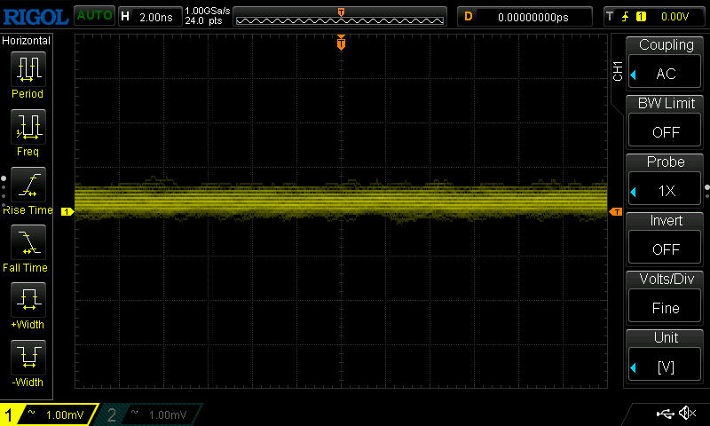

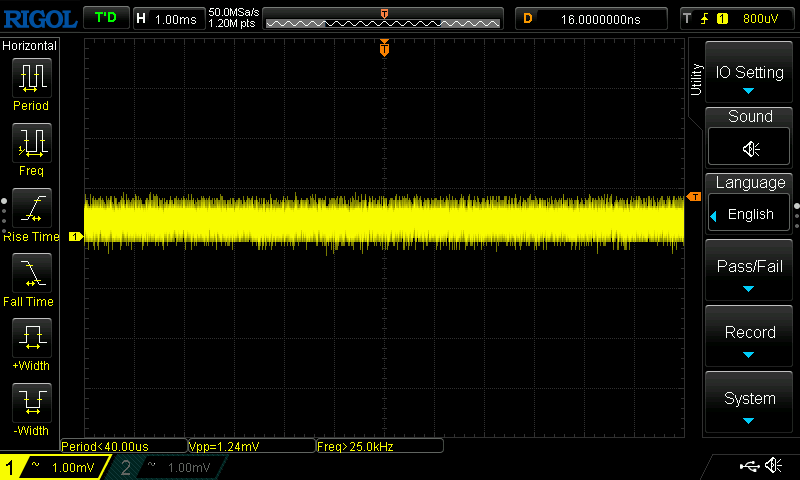

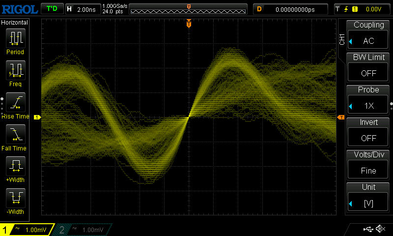

    Audiomaniac, Нажмите на изображение для увеличения.
    это с присоединённым щупом, на конце замкнуто
    это с отсоединённым от осциллографа щупом

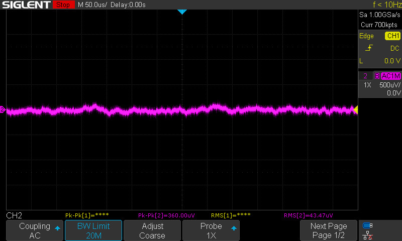

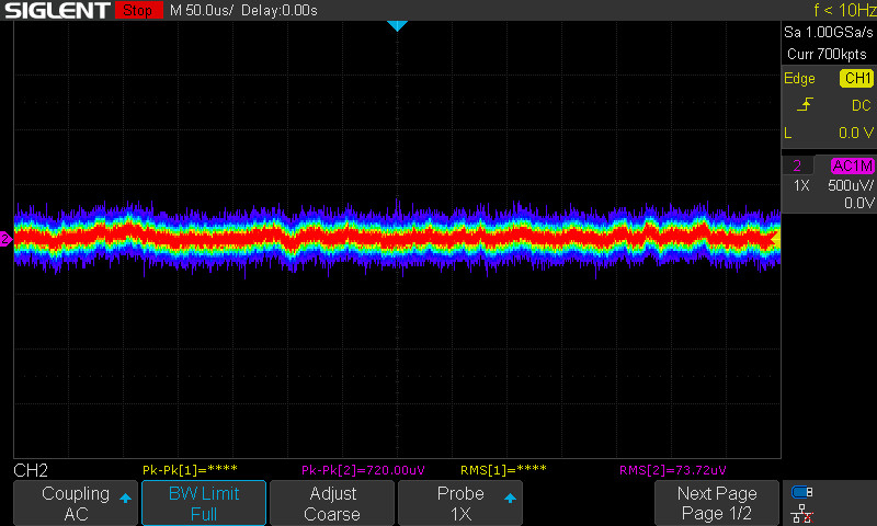

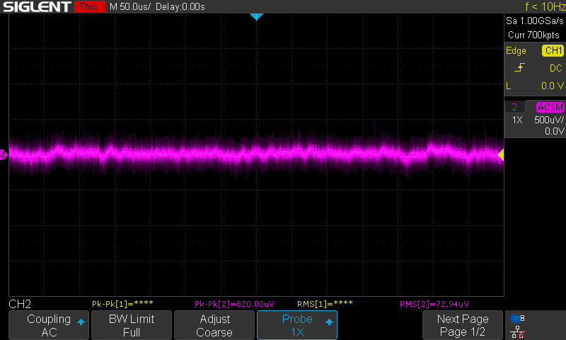

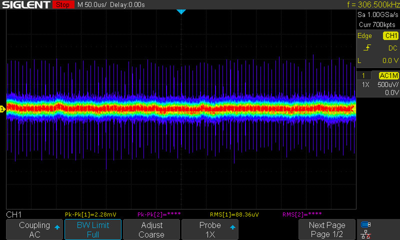

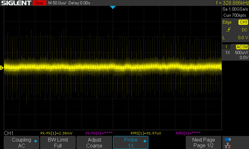

    Audiomaniac,
    Это замкнут вход прямо на bnc. С ограничением полосы и без.

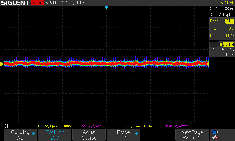

    Это второй канал с открытым голым bnc.
ID:	427952   Нажмите на изображение для увеличения.
ID:	427949   Нажмите на изображение для увеличения.
ID:	427950   Нажмите на изображение для увеличения.

    Интересно! Есть над чем подумать

    Многое на таких измерениях зависит и от качества щупа.

    Если я правильно понял, как раз в комплекте с моим RIGOLом щуп не очень.

    я кстати сейчас только подумал, может зря я поставил для 100МГц осциллографа масштаб в 2nS/ ?

    Не , сыр - это на самом деле фигня , это как-то ещё можно терпеть ... но вот когда я вижу , например , как китайский измеритель LCR не просто врёт , но врёт на разных пределах по-разному , или вот на экране китайского же "овцелографа" при замкнутом входе такие картинки , как например тут в посте 3127 - тут уж рука сама тянется к пистолету , прямо как у одного известного в прошлом деятеля при слове "культура"

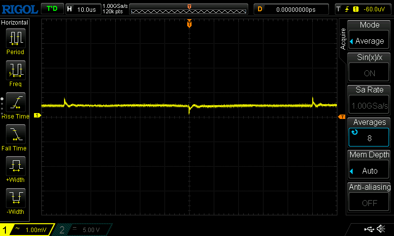

    Казалось бы с таки шумом предел 1mV бесполезен, но с периодическими сигналами выручает усреднение. Вот реакция стаба на скачек нагрузки с восьмикратным усреднением. Вполне виден колебательный переходной процесс размахом десятые доли милливольта.
Название:	без 470ом 220пФ и silmic II 470u.png
