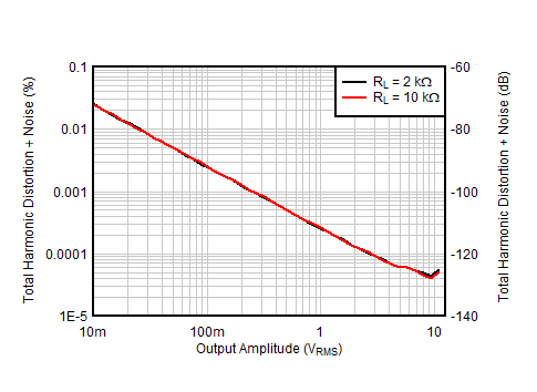

    чем меньше сигнал, тем больше искажений
    конечно искажения будут увеличиваться с уменьшением амплитуды, уровень шума не меняется.

    Вот кстати картиночка с опа1637, чем меньше сигнал, тем больше искажений, не потому ли ламповые УН звучат лучше? У них как раз все наоборот.
    Вложение 404962
    Так у всех ОУ. Только у ламповых как правило минимальные искажения там, где у ОУ они только начинаются. Конечно, лампа даст красивый, подкрашенный звук, не будет мешать микродеталями и очень часто с первого взгляда будет предпочтительней. Но мой маленький опыт подсказывает, что внутреннюю красоту музыки, ее нерв, то что парализует при прослушивании и вызывает мурашки лучше раскрывает полупроводниковая, но очень качественная аппаратура. Другой вопрос, что не всем это надо, а ее разработка требует очень многих усилий, долгих прослушиваний, подборов деталей и в большей степени доступно тем, кто умеет держать в руке паяльник.
    В 500 раз?

    https://en.wikipedia.org/wiki/Total_harmonic_distortion
    циферки подставлять мне лень
    а вот живой график

    В 500 раз?
    Сигнал при этом уменьшился в 1000 раз, получается искажения по отношению к сигналу уменьшились в 2 раза.
