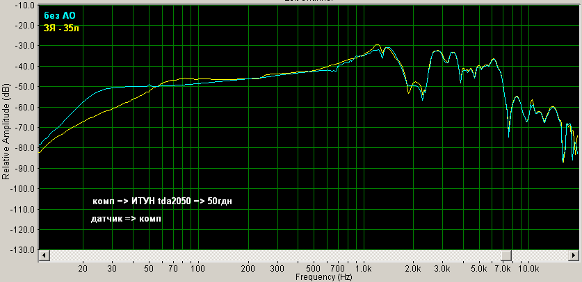

    Мужики, нужна помощь
    Собрал всё по схеме из статьи "ЭМОС generation next", только без лимитера и мягкого пуска.
    УМ - тоже из статьи - ИТУН на tda2050, динамик - 50гдн в ЗЯ 35литров.
    Датчик - пьезодиск из старого телефона D=35mm с тремя выводами (рис1).
    Даже с замкнутым входом (С1 на землю) динамик хаотично движется ( 1 Гц и менее)
    Надавливанию пальцем не сопротивляется, но потом "отталкивает" палец
    На НЧ - завал, как по микрофону (wm61) так и с третьего контакта пьезика, третий контакт пьезодиска подключен к входу звуковой напрямую (рис4)
    На слух - разницы почти нет есть ЭМОС или нет (рис5)
    P.S. может если покрутить резистор X5 то АЧХ распрямится, но я не могу его увеличить более 9кОм т.к. на динамик страшно смотреть.

    02.png - по нему видно, что АЧХ с датчика линеаризовалась. А АЧХ динамика по звуковому давлению - нет. Очень большие подозрения, что с датчиком что-то не то. Потом, судя по

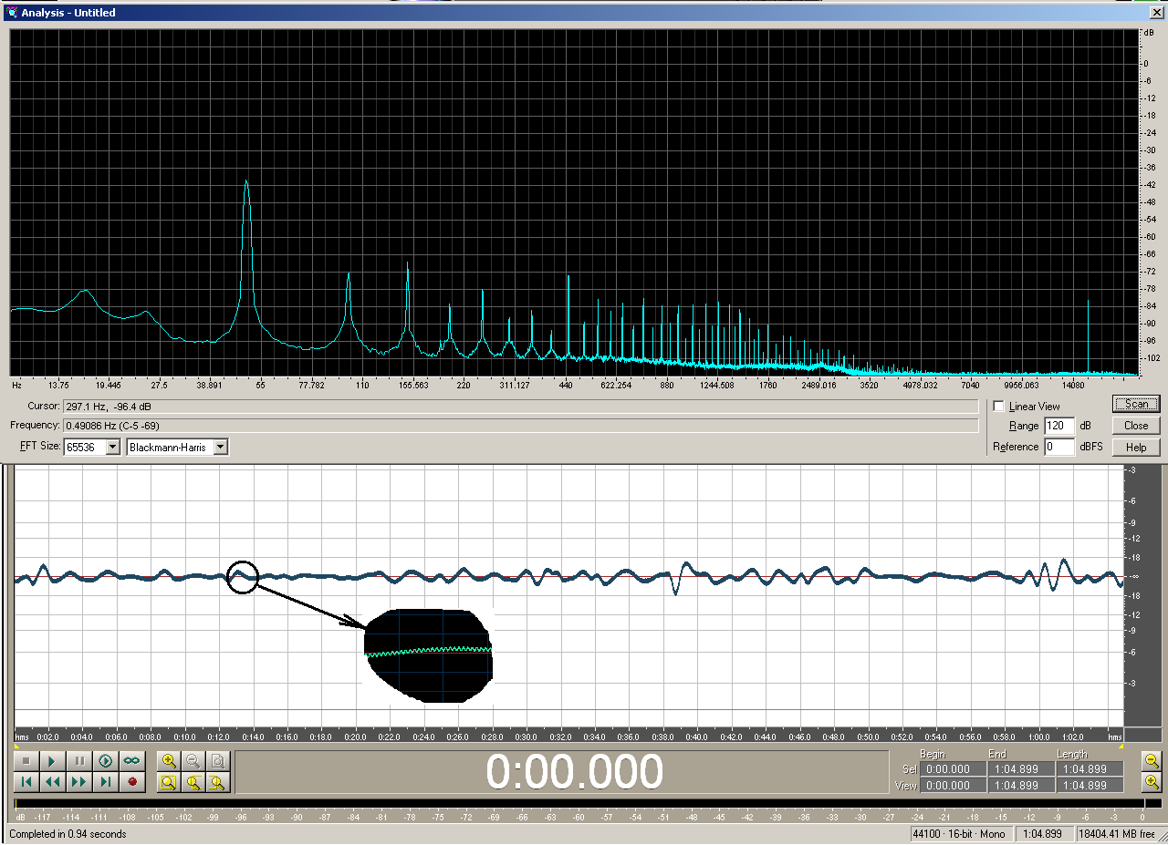

    Вот то, что поступает на вход усилителя. Видны как ИНЧ (с периодом ~1 сек) так и небольшой фон 50Гц. Может ли этот фон быть причиной болтанки ?
    P.S. припаял другой пьезодиск не вклеивая в динамик, просто положил рядом с платой. Диф-ор болтается точно так же, ну может амлитуда чуть меньше. Что интересно, его перемещения меняются от моего положения относительно системы или различных манипуляций возле него

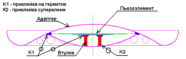

    Это как это? Пьезодиск по краям заневолен термоклеем? Вот рисунок из статьи Наиля. Пьезодиск (зелененький) закреплен только за "ножку", как гриб, а края должны висеть свободно.
    Если емкость пьезодатчика датчика более 10 нФ, то Rвх=8 Мом должно хватить.Нажмите на изображение для увеличения.
    Да ? Я подумал что надо залить там на рисунке от зелёного диска тонкая фиолетовая линия к синей точке (герметик)
