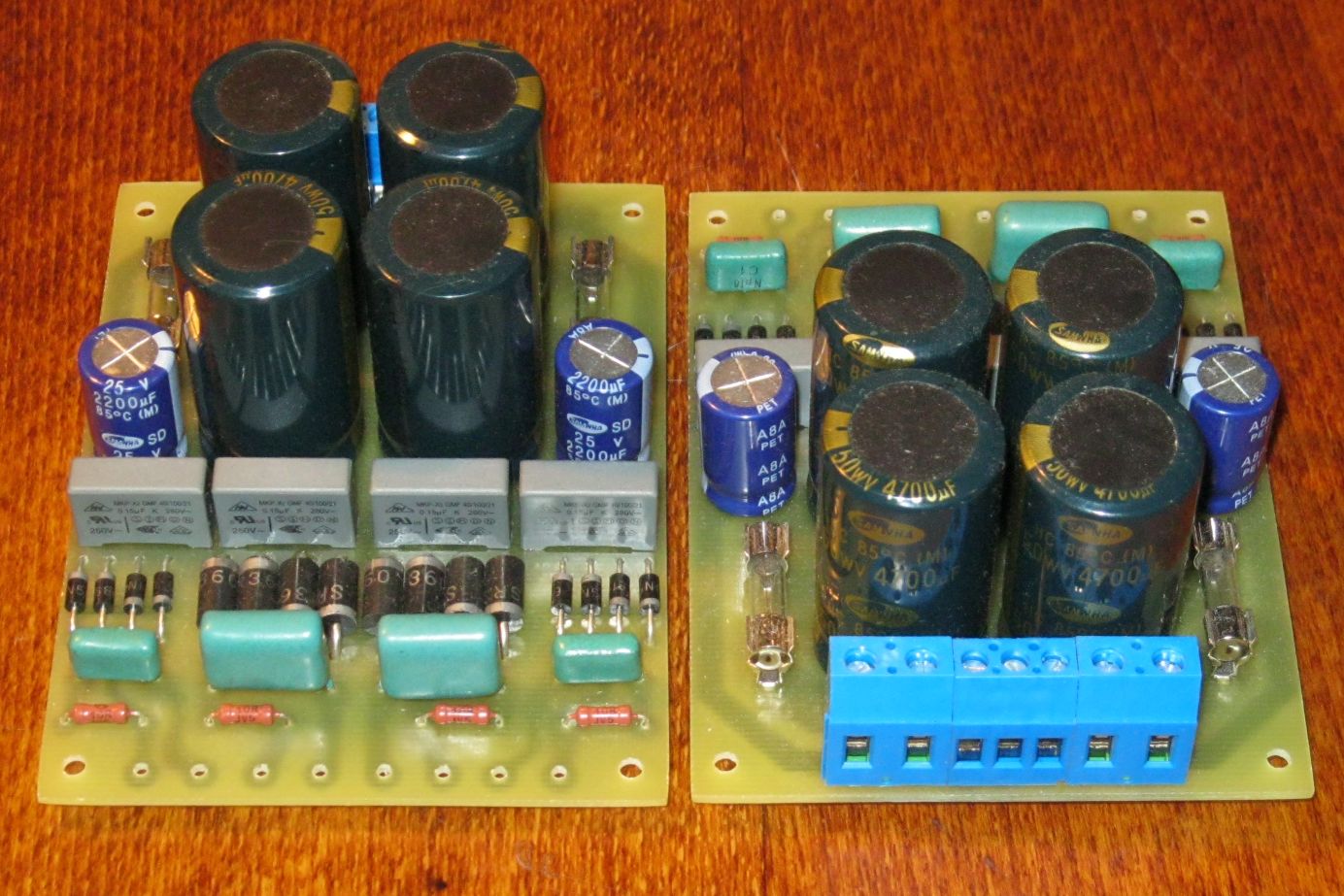

    Добавлю ещё и платки питания.
    Но сразу оговорюсь, сделаны под имеющиеся в наличии пару трансов ТА178, поэтому некоторые моменты не совсем соответствуют критериям, правильного разделения цепей питания. Диоды выпрямителей - Шоттки SR360/SB360 и 1N5819.
    Кстати платы усилителей, без проблем можна использовать и с одноуровневым питанием, запаяв перемычки между дорожками или сразу впаяв туда диоды (у меня впаяны СМД - RS1J).

    68
    332
    По умолчанию Re: Качественный немецкий усилитель
    Усилитель собран и работает? Там даже при хорошем раскладе на транзисторе 100вольт, а в эмиттере 220ом. У меня в каком-то варианте схемы этот резистор 560ом.
  18. #3117
    23.10.2009
    Россия МО Клин
    1,034
    Как совет: емкость ВК увеличить в двойне, как минимум, преды на х.. , софт должен быть, там и пред, и разъемы туда же... только пайка.
    Нет еще не проверялся, ищу подходящий конструктив с радиаторами.
