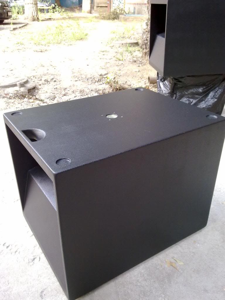

    может я конечно придераюсь! но не особо равномерный рисунок получился! не нравится мне!
  3. #3082
    12.08.2010
    Петербург
    1,342
    По умолчанию Re: Рупорный саб для дискотек
    Есть отдельная тема по окраске. Исправить фактуру можно повторным нанесением краски, можно даже сначала слегка шлифануть или пластиковой кордщеткой пройти. А вообще нормальная фактура, свою функцию она выполнять будет.

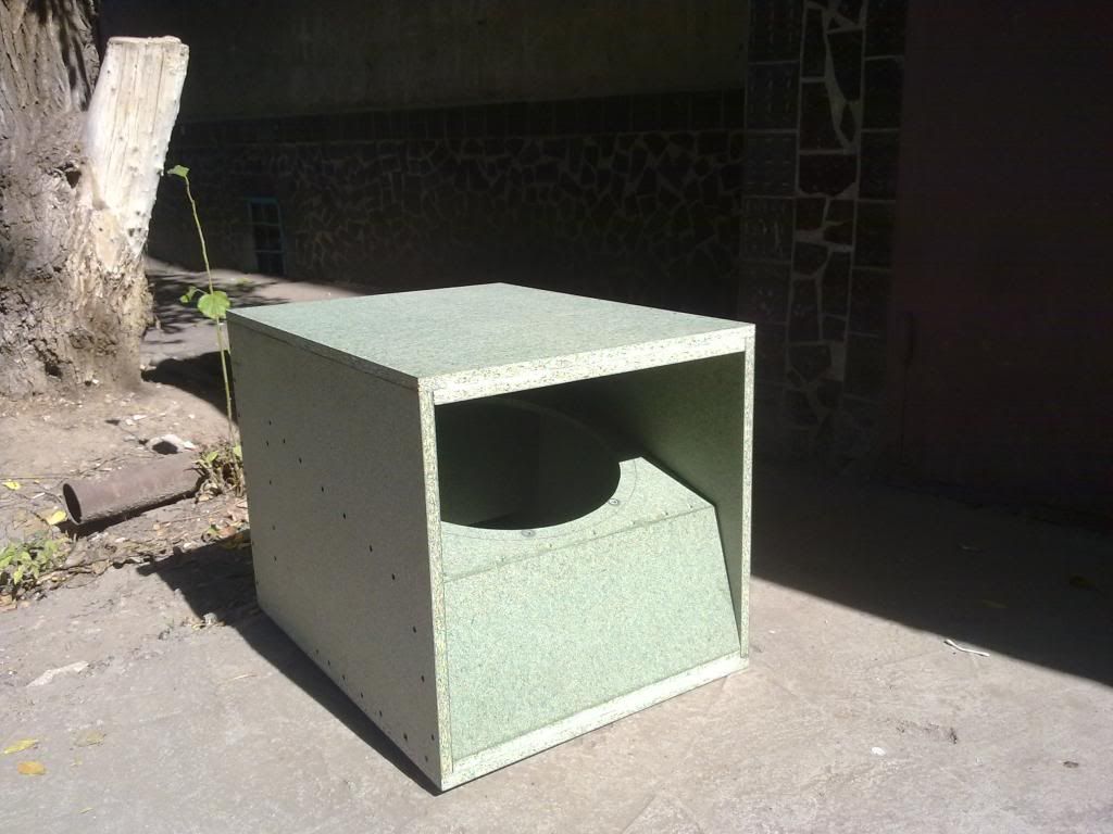

    привет всем .вот мои субики Beyma sb18[IMG][/IMG]

  9. #3088
    29.06.2012
    Где-где?
    5,018
    SERGEY POLOYAN, что за конструкция? почему из дсп?
  10. #3089
    10.11.2012
    28
    КОНСТРУКЦИЯ BEYMA SB18 матерял ДСП - водостойкий
  11. #3090
    12.08.2010
    Петербург
    1,342
    Фанера-то лучше будет. На дсп очень легко оставить вмятины, да и кромки забиваются только так.
  12. #3091
    29.06.2012
    Где-где?
    5,018
    SERGEY POLOYAN, делитесь впечатлениями

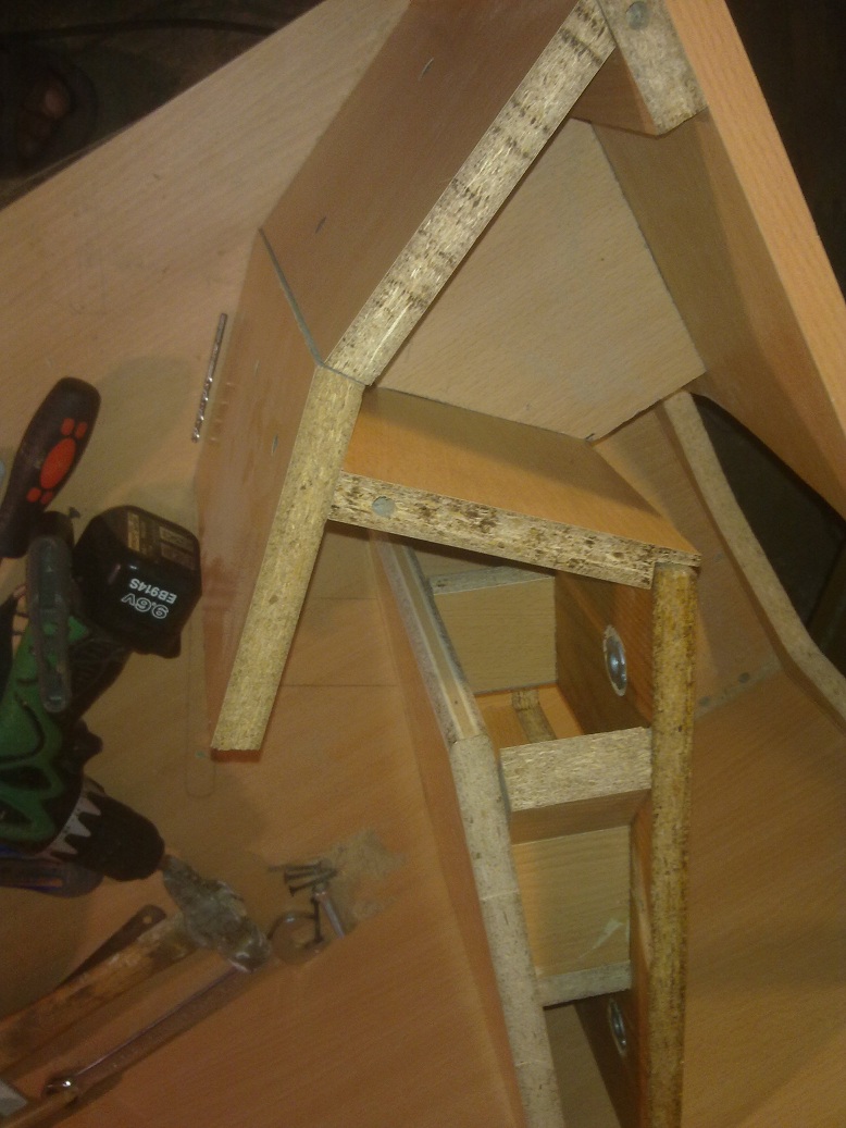

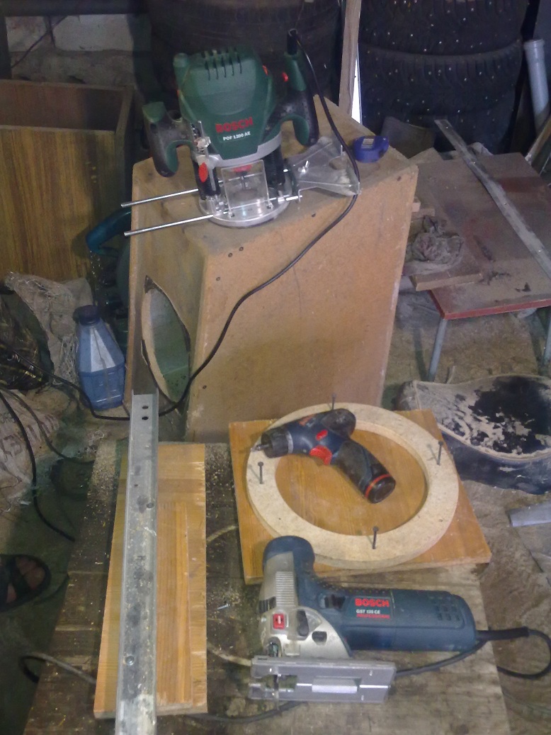

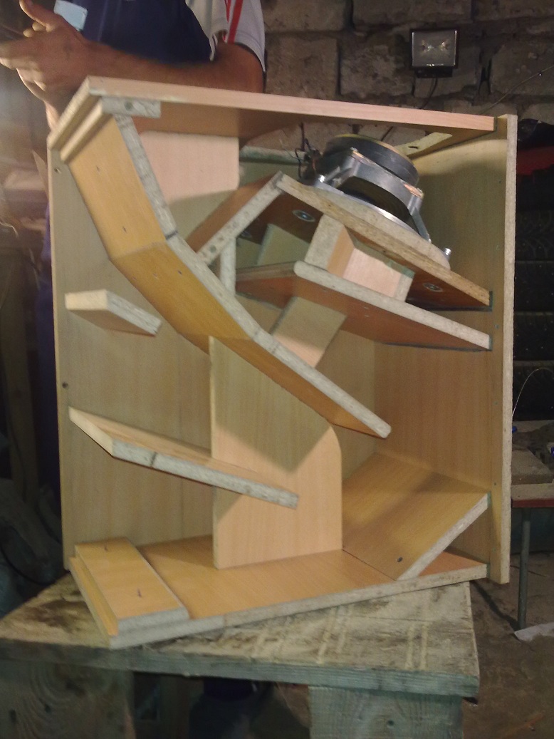

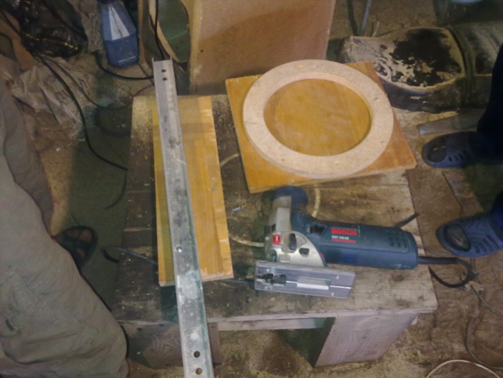

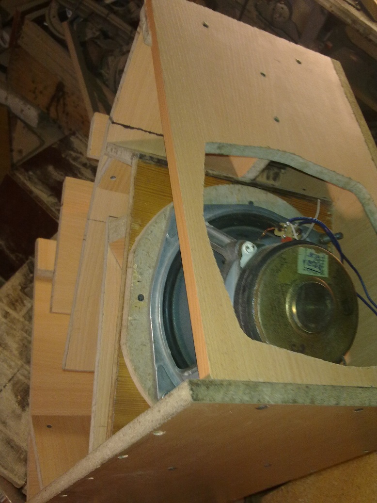

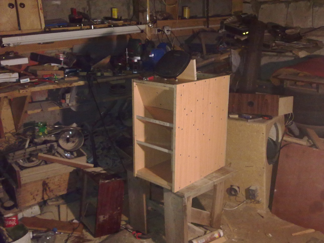

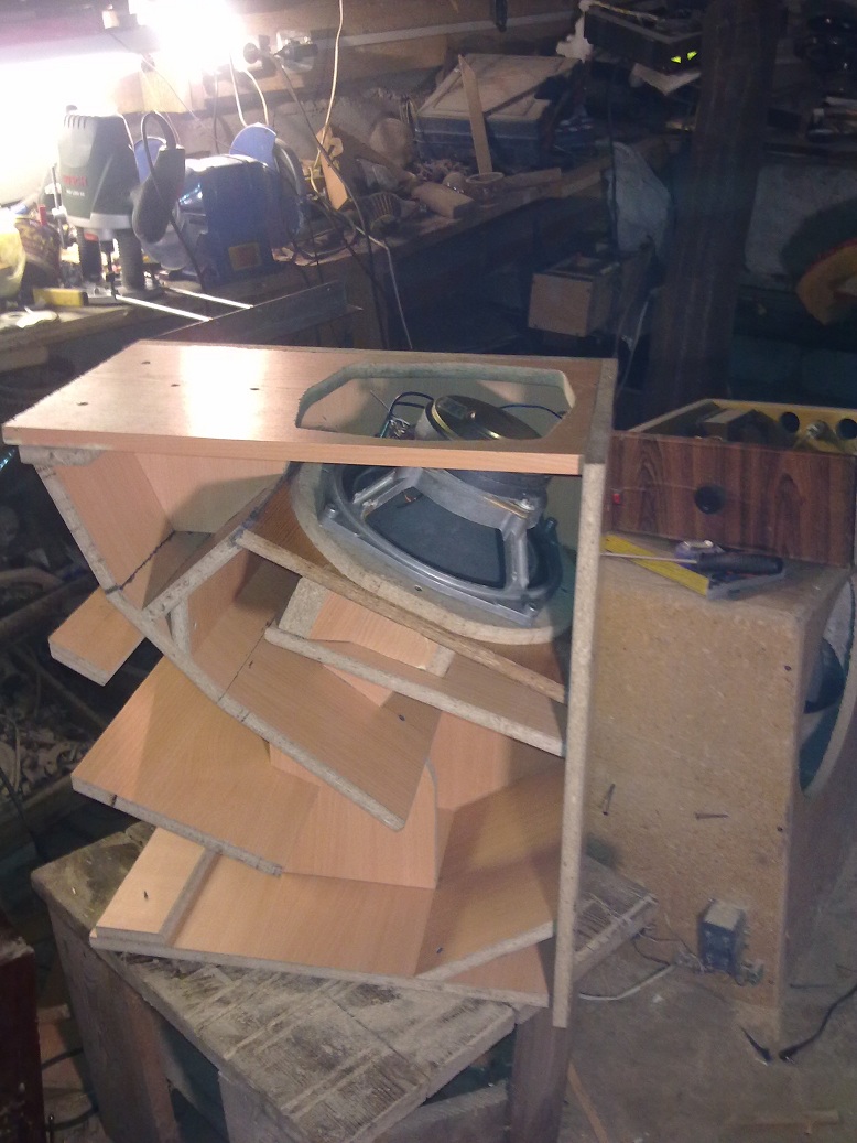

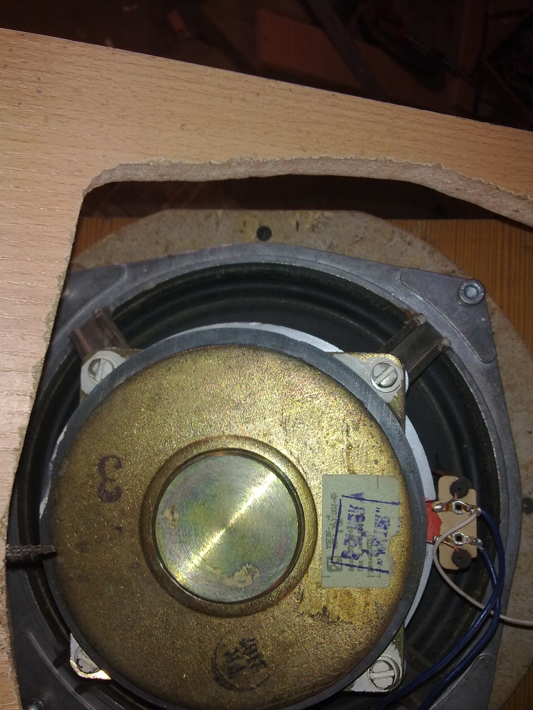

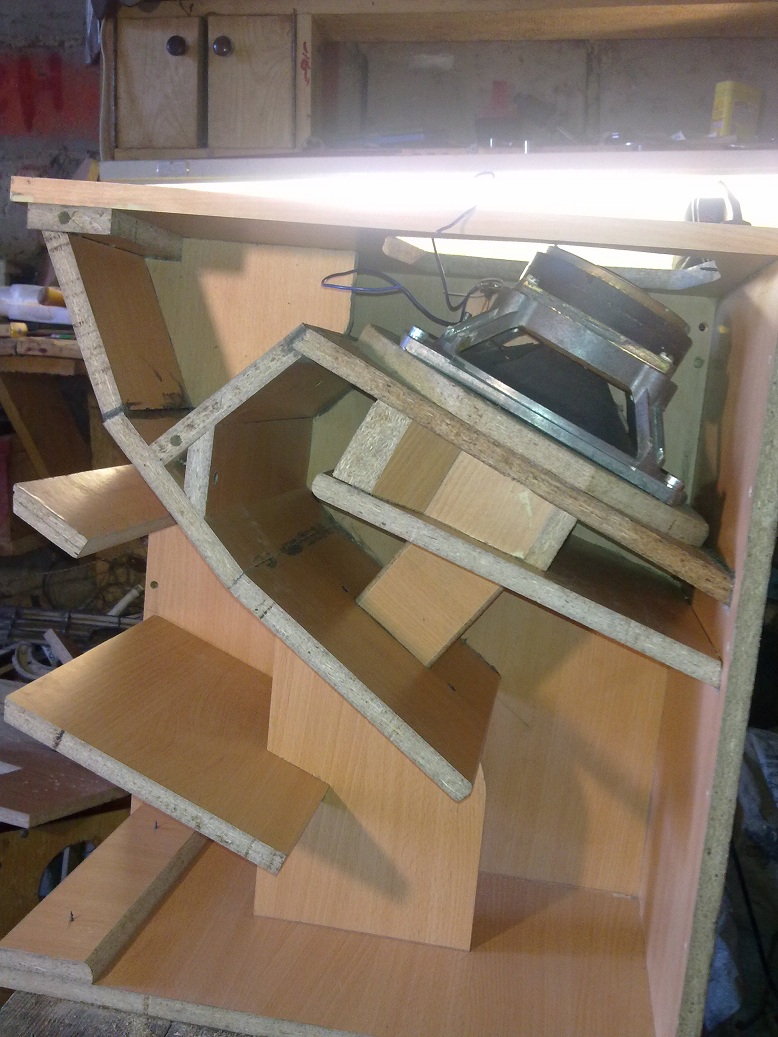

    Давно хотел выложить, на растерзание.
    В августе 2011 ездил с женой к другу в Белгород погостить, и в один из вечеров ну вообще нечем было заняться.

  16. #3095
    18,808
    Николай_87, ну хотя бы ниже 80 играет ?
  17. #3096
    30.10.2007
    Msk
    1,032
    Обалдеть)) Комнатная модель WSX
  18. #3097
    23.07.2009
    Нижний Тагил, Russia
    2,067
    Геракл комнатный!!!
    ---------- Добавлено в 20:19 ---------- Предыдущее сообщение в 20:18 ----------
    Николай_87, а внешние габариты?
    Я в Контакте https://vk.com/sergeyyurinnt
  19. #3098
    22.11.2007
    1,761
    Такие трудозатраты , а результат наверное не оправдал их... Какие звуки то хоть издает?
