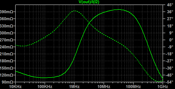

    По умолчанию Re: Собираем сверхлинейный усилитель Сергея Агеева.
    Иначе это приводило бы к нулю, который был бы явно виден на графике петлевого усиления.
    На графике петлевого это видно плохо и выражается преимущественно в виде «неустранимого элементами коррекции» сдвоенного полюса в районе 8-20 МГц(в зависимости от собственно транзисторов и их моделей). Собственно это и есть плохо различимые следы резонанса в выходном каскаде. Вот только левую сторону резонансного пика еще получается «замаскировать» за счет коррекции, а правая вполне различима после некоторой тренировки.
    Более того, сам резонанс выходного каскада на графике петлевого практически не видно, надо знать что искать.
    А вот на графике выходного сопротивления, как отдельно ВК, так и с замкнутой ООС, - видно очень хорошо, я же показывал:
