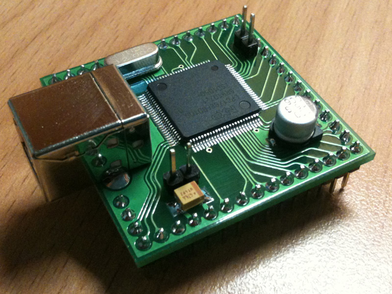

    По умолчанию USB transport Flamenco в вопросах и ответах
    Девайс позволяет выводить из компа по шине USB звуковой поток в I2S до 24/96 или до 16/192 с внешним тактированием от ЦАП и управлять посредством стандартного микшера ОС регулятором громкости Алексея Никитина на реле - до 7 разрядов (128 уровней).
    Питание 5В/не более 90 мА. Возможно питание от USB компа (нужно просто установить джампер).
    ссылка на видео в яндексе >ВИДЕО<.
    Описание во вложении.
    ВНИМАНИЕ! Если не устанавливаете ADUM - на выходной колодке I2S отсутствуют выводы, соединенные с землей, поэтому для корректной работы необходимо поставить перемычку между контактными площадками 8 и 9 под адум, либо соединить земли транспорта и ЦАПа иным способом.
    Также можно легко состыковать Flamenco с таким девайсом - Interstellar и получить дополнительно к Вашему ЦАПу СПДИФ входы и выход.

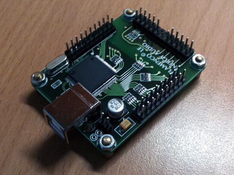

    upd 18 марта 2013: Новая ревизия Flamenco 4L LE (Lynx Edition). Добавлено краткое описание Flamenco 4L LE. Прошивка у неё своя. В связи с этим обновлен конфигуратор для всех ревизий фламенко. Файл - flamenco fwr 18_03_2013.rar
    upd 26 марта 2013: Новая ревизия Flamenco Lite. Добавлено краткое описание Flamenco Lite.

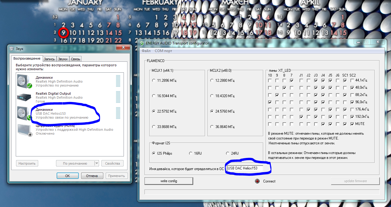

    Цитата Сообщение от frenk Посмотреть сообщение
    Алексей, в режиме конфигурирования. Джампер на out12 установлен.
    значит надо смотреть в ком и лпт портах. Он там будет возможно с "неожиданным" названием.

    По умолчанию Re: USB transport Flamenco в вопросах и ответах
    Да, определилось как устройство с последовательным интерфейсом USB (com5). Мои дальнейшие действия?
    ---------- Сообщение добавлено 19:28 ---------- Предыдущее сообщение было 18:57 ----------
    Алексей, спасибо. Все установил.
  4. #3063
    Наверное это зависит от того, что именно нужно в итоге...
    Драйвер установил, Проверку подписи убрал. Конфигуратор запустил. Все работает. Спасибо за помощь. Здоровья и удачи
    Не за что! В этом случае можно было просто указать номер порта на который встал девайс без обновления драйверов...

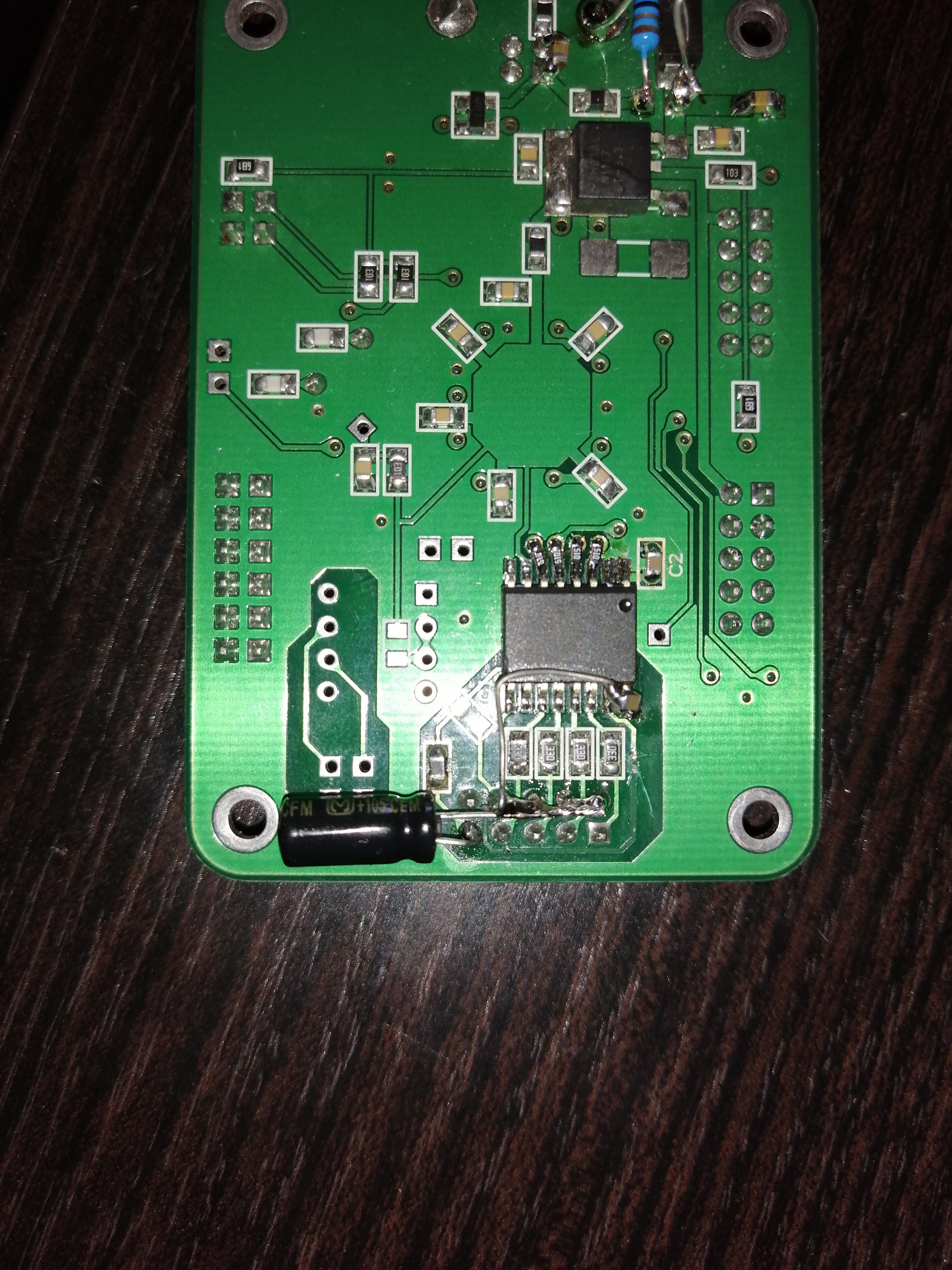

    В транспорте есть ряд очень важных моментов, без которых нормального сигнала и как следствие звука не получить.
    1. Между процессором и развязкой нет резисторов, а это ОЙ в виде от души таких колебаний на фронтах.......
    2.Со стороны цапа нет блокировки питания на ногах развязки.
    3.На разъеме i2s нет полигона и все пины земли висят в воздухе.
    Чуть доработав я таки получил нормальную подачу сигнала.Нажмите на изображение для увеличения.

    По п.3. Один пин то точно на земле сидит. Иначе как бы работал
    Совершенно верно - в первой версии фламенко так и есть. В последующих версиях эти важные моменты были учтены.

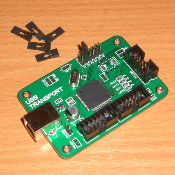

    Здравствуйте, Алексей,
    когда - то (давно) я приобрел у Вас USB transport plus (фото 4 в шапке).
    Девайс прекрасно работал, я им очень доволен.
    Гальваноразвязку не устанавливал.
    Возникла проблема - после очередного включения на выходном разъеме пропал сигнал DATA.
    Остальные сигналы присутствуют.
    Компом определяется, USB Led горит, генераторы 44/48 переключаются, на разъеме светодиодов все сигналы есть.
    Если не запускать звуковой файл, в панели ASIO фубара горит зеленый значок устройства, после запуска файла возникает злобный красный крест.
    Как быть? Возможно ли дистанционное лечение?
    Дистанционно как правило не лечится... Но я бы проверил все соединения на всякий случай. Может пропал контакт в шлейфе?
