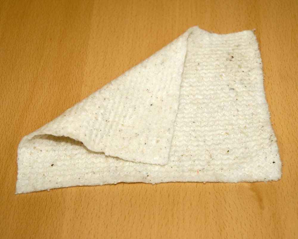

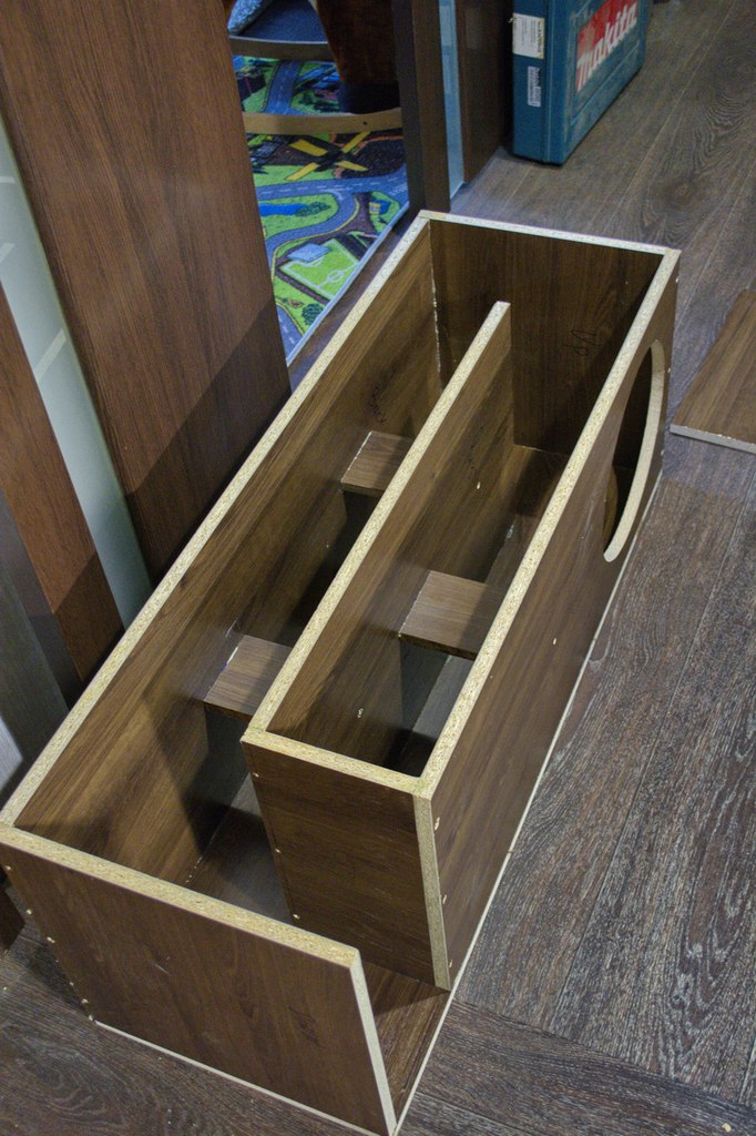

    Здравствуйте Александр! Вопрос немного не в тему, но тоже по лабиринту.
    Собрал систему по проекту Visaton Topas (классический сужающийся лабиринт) на 25гдн-3-4 и 2гд-36
    Нужно ли проклеивать все внутренности войлоком, как на ваших лабиринтах, или здесь требуется другое оформление? Могу ли я использовать вместо войлока нетканное полотно?
    Последний раз редактировалось CeperaDX; 02.05.2017 в 12:37.
  21. #3080
    28.01.2006
    4,886
    vladli, чтобы немного уменьшить подъем на краю.
    ---------- Сообщение добавлено 13:53 ---------- Предыдущее сообщение было 13:52 ----------
    CeperaDX, а вы уверены что эти динамики туда подходят?
