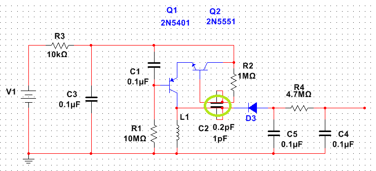

    ВНИМАНИЕ! - Данная схема НЕ РАБОТАЕТ с трансформаторным входом. Таковой проектировалась изначально и сознательно.
    Вопросы о "пристройке транса" с ТС не обсуждаются.

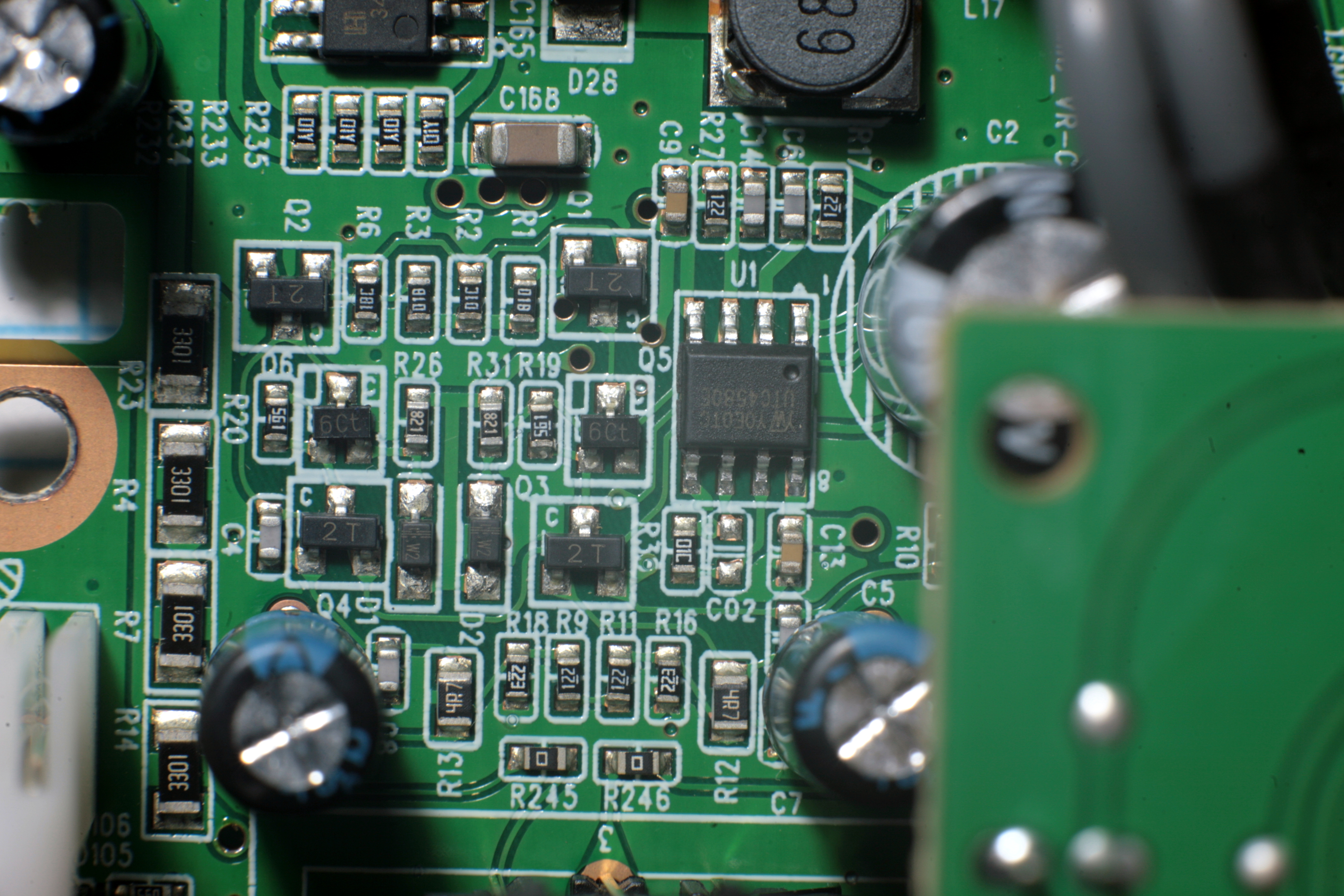

    Хочу поделиться с интересующимися довольно своеобразным схемным решением преобразователя импеданса студийного конденсаторного микрофона. Схема с успехом прошла испытания в десятках студий (любительских и профессиональных). Интересно ваше мнение, пожелания, критика основанная на реальных измерениях или эмуляции.
    Идея (кстати родилась в Ташкенте) простая - два повторителя с раздельным питанием от резисторов источника фантома 48V звуковой карты + ПОС "слежения" с выхода усилителя в цепь питания первого каскада посредством двух конденсаторов.
    Более полугода шло активное обсуждение этой идеи на другой площадке - где тема называлась "В помощь Самоделкину. "Нерадивый" конденсаторный микрофон зазвучит лучше!", её нетрудно найти в инете. Немало повторивших эту схему, тестов-сравнений, восторженных отзывов, здоровой критики и, куда без них - группа "вечно критикующих но не практикующих". Недавно вышел ролик, где эту схему тестирует один из увлечённых микрофонной тематикой. Естественно не "доктор акустических наук" но треки для сравнения любезно представил за что ему огромная благодарность.
    https://www.youtube.com/watch?v=o6fv...ature=youtu.be
    Схема -
    Полевой транзистор можно выбрать из широкого списка маломощных - K30, 5457,305, 202, 5485 и т.п. Простая настройка - подбор R8 для установки на выходе "3" (он же третий контакт XLR разъёма) постоянного напряжения в пределах 20-21V.
    Дроссели - ферритовые бусинки. Хотя можно и без них. Возбуждение схемы на ВЧ не замечалось.
Название:	FIN схема.png

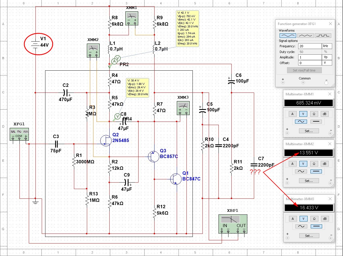

    ---------- Сообщение добавлено 17:00 ---------- Предыдущее сообщение было 16:54 ----------

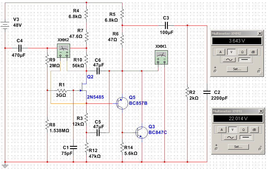

    Тест в эмуляторе -
    ---------- Сообщение добавлено 19:09 ---------- Предыдущее сообщение было 17:00 ----------

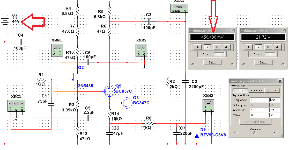

    Цитата Сообщение от real64 Посмотреть сообщение
    А вы пока пожалуйста сделайте это для схемы FIN из первого поста и выложите файлик со схемой сюда. Мы повторим в мультисим. Какие проблемы?
    Я выложил четыре эмуляции и попросил Вас подтвердить на своём симуляторе.
    Вы спрыгнули с вопроса, как и страницу назад, когда речь зашла о недопустимости приплетать к "FIN" различного рода кривизну.
    С FIN всё отлично. 3.6V/48V и 3V/44V. Делитель внешний. Достаточно компенсирует и позволяет нормализовать R смещения капсюля в схеме без разделительного конденсатора, чего не скажешь о наскальном рисунке https://forum.vegalab.ru/showthread....=1#post3101156
    Подписанным, как "FIN Real64" и одобренном лично Real64 словами """Вариант со скана абсолютно беспроблемный"""
    https://forum.vegalab.ru/showthread....=1#post3101376

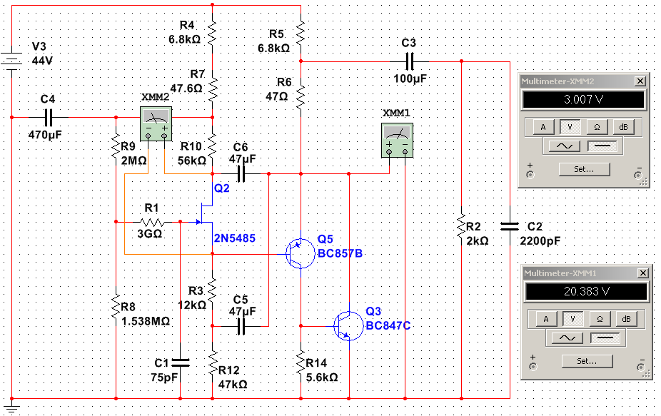

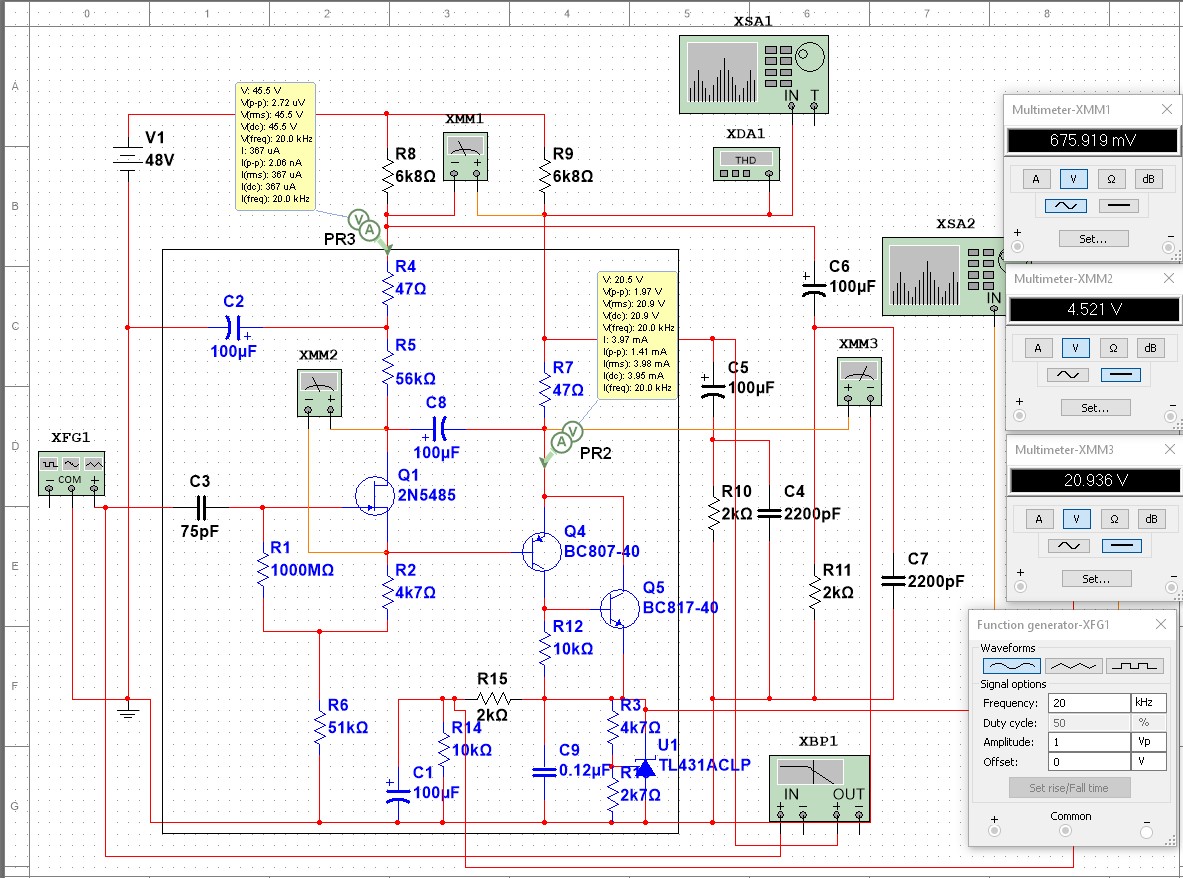

    Цитата Сообщение от Павлунчик Посмотреть сообщение
    Ниже симуляция с другим полевиком, отсечка другая. А результат...
    Так как вы сделали мою часть работы в подтверждение кривости симуляторного анализа, я сделаю то же самое для схемы FIN из первого поста
    Где заявленные
    3.6V/48V и 3V/44V.
    Ждем комментариев.

    По умолчанию Re: Доработка бюджетного студийного конденсаторного микрофона или нестандартное схемное решение для стандарта фантома 48V, 6.8 кОм/6.8 кОм.

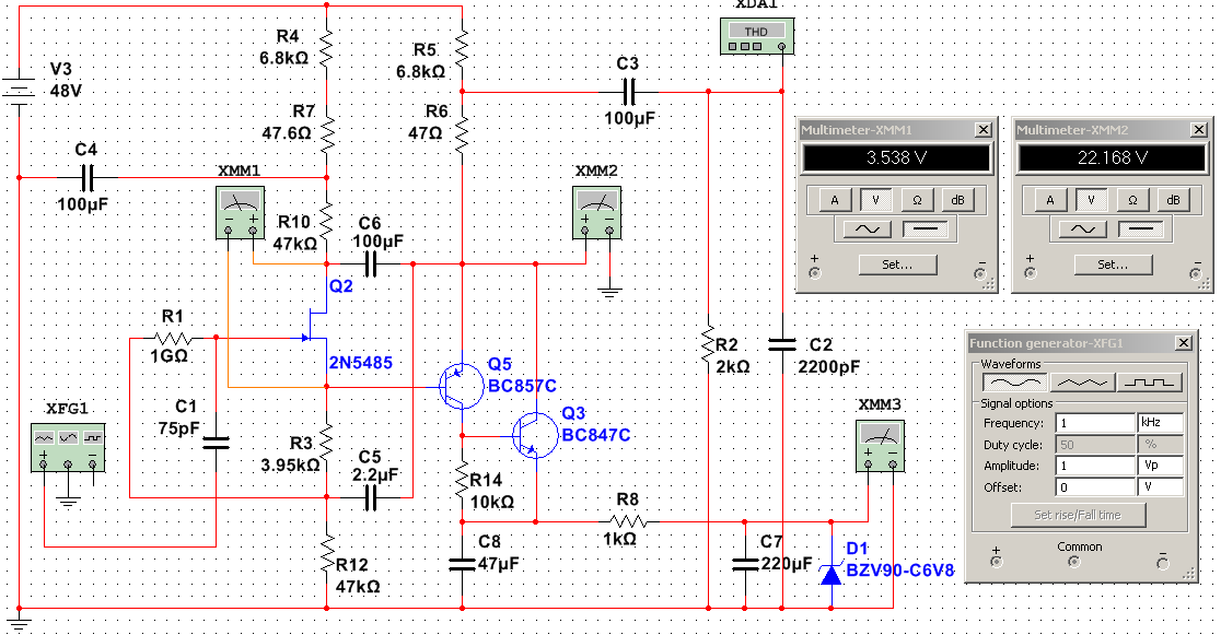

    Ждем комментариев.
    Две симуляции своей схемы Вы мне в ответ показывать не желаете (а прятать Вам так скажем - есть чего).
    Напряжение на выходе около 22V не настроили, напряжение на переходе полевика 3-3.5V не установили.
    Я же для Вас всё это в симуляторе настроил, как положено, аж для двух разных транзисторов. Что с Вами?
    Схема FIN -
    Как указано в заглавии - настроить R8 для 21V или 22V, как решили в теме ибо любительские карты не блещут мощностью фантомных резисторов.
    R10 можно подобрать для малошумящего режима полевика. Практически на транзисторе 3557 у меня вышло 56 кОм о чём говорилось здесь не раз и было внесено в первый пост резервной темы на "Радиокот" https://www.radiokot.ru/forum/viewto...?f=42&t=185393 в период DDoS атаки на этот форум. Болею за качество. Симулятор достаточно верно отразил режим.
    Последний раз редактировалось Павлунчик; 25.02.2023 в 19:56.

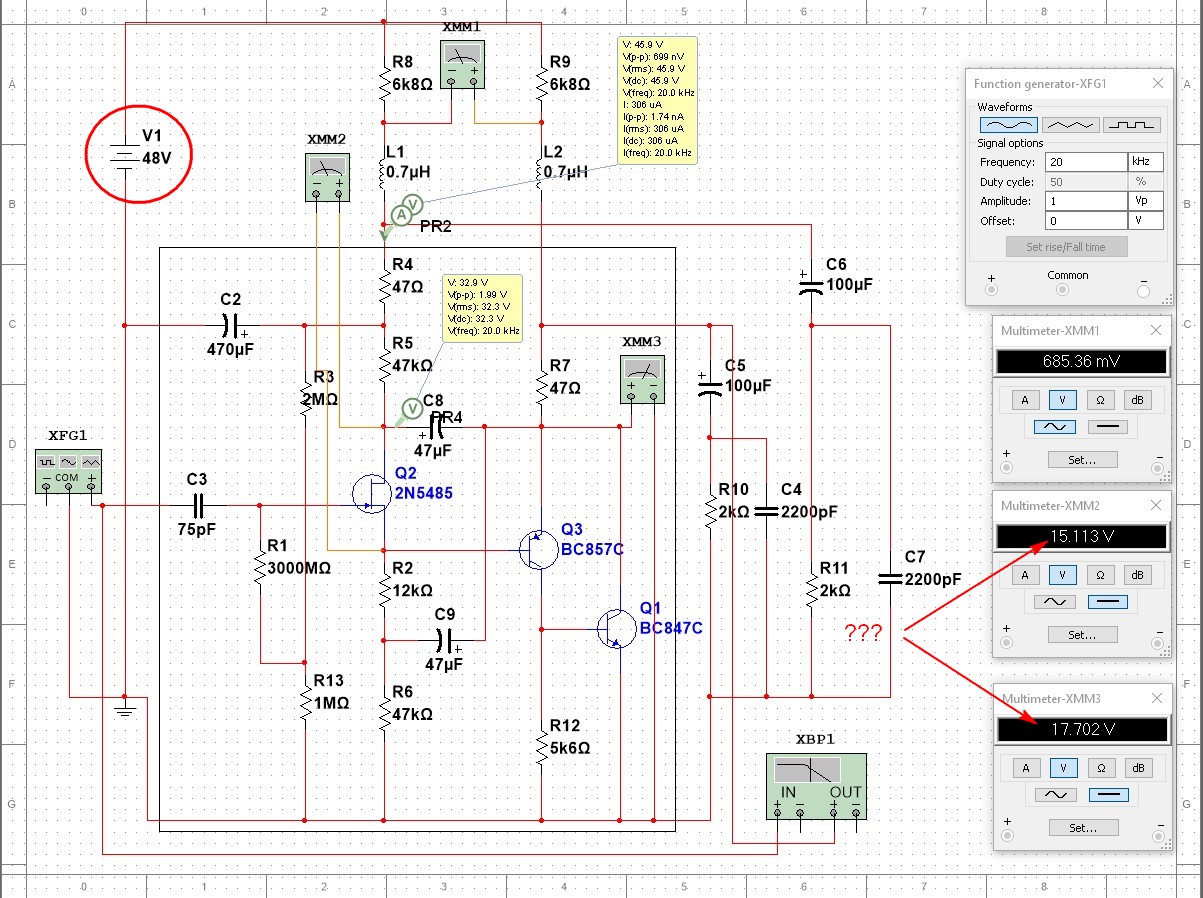

    Как только объясните мне разницу из симуляторного расчета, который я сделал для Вас , 15.113В и Ваши 3.6 В так сразу.
    Если хотите - могу даже в уме посчитать, без симулятора для
    Берем для простоты 20.6 на эмиттере Q5. Тогда на его базе (истоке полевика) будет 20 В. Далее посчитаем ток на резисторах R3+R12=20/59=0.34 мА.
    На резисторе R10 47 кОм падает 47х0.34=16 В. Так как
    схема может "оставить" для питания капсюля около 46 Вольт
    , тогда на полевик приходится 46-16-20=10 В. А это ну никак не
    Пока будете думать что на это ответить - подберу режим для 48 В в своей схеме.
    Вот для 48 В. Номиналы резисторов из стандартного ряда.

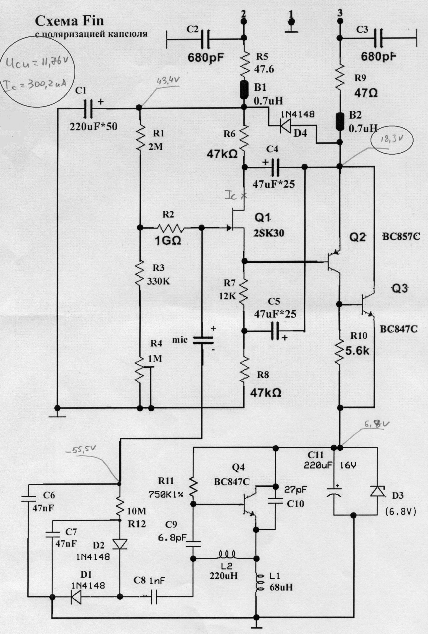

    Кстати я здесь не показываю в симуляторе ту схему с папируса, что с грифом "FIN Real64".
    Отчего же - давайте покажем практические, а не симуляторные результаты на то время.

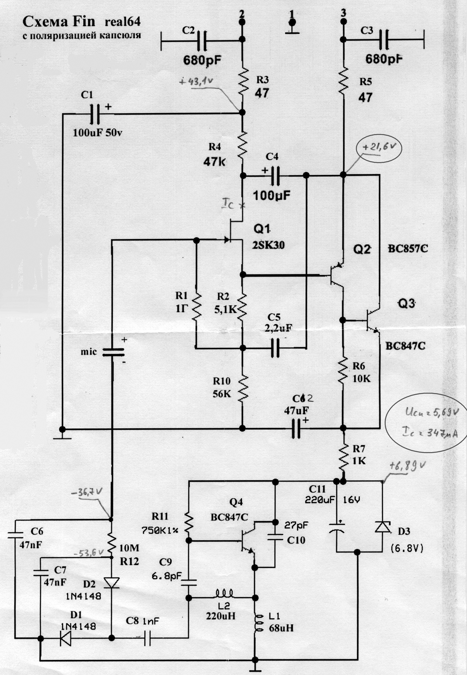

Название:	FIN Григорий.jpg
    Согласен. Собрано без настройки - как есть. И с номиналом 47 кОм.
    Обратите внимание на измеренные Григорием значения в одной и другой схемах.
    И соглашусь что FIN менее критичен к изменению напряжения питания. Схема со смещением с делителя более требовательна к напряжению питания.

    Пишущие ударные и мощные голоса довольны FIN без доп. преобразователя. Умеренная амплитуда через схему теперь всегда большой плюс. Почему "теперь" - потому, что появились быстродействующие предваки в звуковых картах, работающие от мощных источников питания, позволяющие вернее "доусилить" сигнал с тщедушного преобразователя импеданса перегруженного мощным голосом или ударными. FIN по шумам в принципе не уступает иным малошумящим схемам поскольку достаточно применить аналогичный полевик и его режим. Но и тут НО - "особые малошумящие полевики" чаще компромисс между паразитной ёмкостью кристалла и его шумом, что претит FIN (здесь в приоритете верность передачи акустики капсюля) по сему предпочтительнее радиочастотные полевики (с малыми паразитными ёмкостями переходов). С ними звучание ещё более прозрачное.
    Как и в других "ведущих" схемах - в FIN есть возможность точно установить R смещения под конкретный капсюль.
    Поиск/выбор/разработка специального сверхэкономичного преобразователя для FIN отняли немало времени, в тот период пользовались ширпотребным относительно прожорливым преобразователем на двух дросселях врезанным в цепь питания выходного повторителя или, подобно rode, на микросхеме. Теперь FIN в комплекте с FINПП.

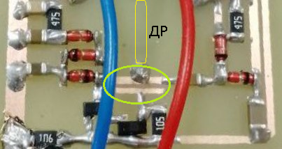

    Этот преобразователь можно использовать с различными стабилизаторами по питанию и умножителями на выходе или использовать только один диод питая схему напрямую от плюса C4. На выходе получим около минус 50V, что вкупе с напряжением на затворе даст 70V на мембране.
    Так выглядит FINПП от нашего слушателя в реальности с использованием дополнительных умножителей (частный случай, с одной мембраной это не нужно).
    По мотивам https://forum.vegalab.ru/showthread....=1#post3045993
    Дроссель 4700-10000 мкГн (обычный, малого тока) с другой стороны платы. Показан жёлтым контуром.
    Импровизированный конденсатор С2 (зонд обратной связи) обведён на обеих картинках зелёным овалом. Нарисован на плате с очевидным зазором и размером. Точности особой не требуется. Главное чтобы транзисторы имели коэффициент передачи не менее 200 или можно использовать менее мощные 120тивольтовые транзисторы с коэффициентом передачи не менее 300, что ещё лучше.
    Заполнять медью пустые пространства недопустимо.
    Схема экономичная, простая, стабильная, заводится сходу от не более 1.5V и до... Легко тестируется простым китайским мультиметром с входным сопротивлением 10 МОм.
    Если Вы в теме - FIN для Вас. Если попали под влияние личных амбиций иных любителей FIN видящих в ней только какую-то очередную "хорошую схему" - Ваши проблемы.

    ...вскрыли свой Таскам на предмет выяснения схемотехнического решения предварительного усилителя.
    Объектив старенький, 56 года РО18-2 но вроде всё видно
    Фантомные резисторы крупные, парные, грузинехочухотьдоКЗ но всё же не совсем стандарт - по 6.6 кОм.
