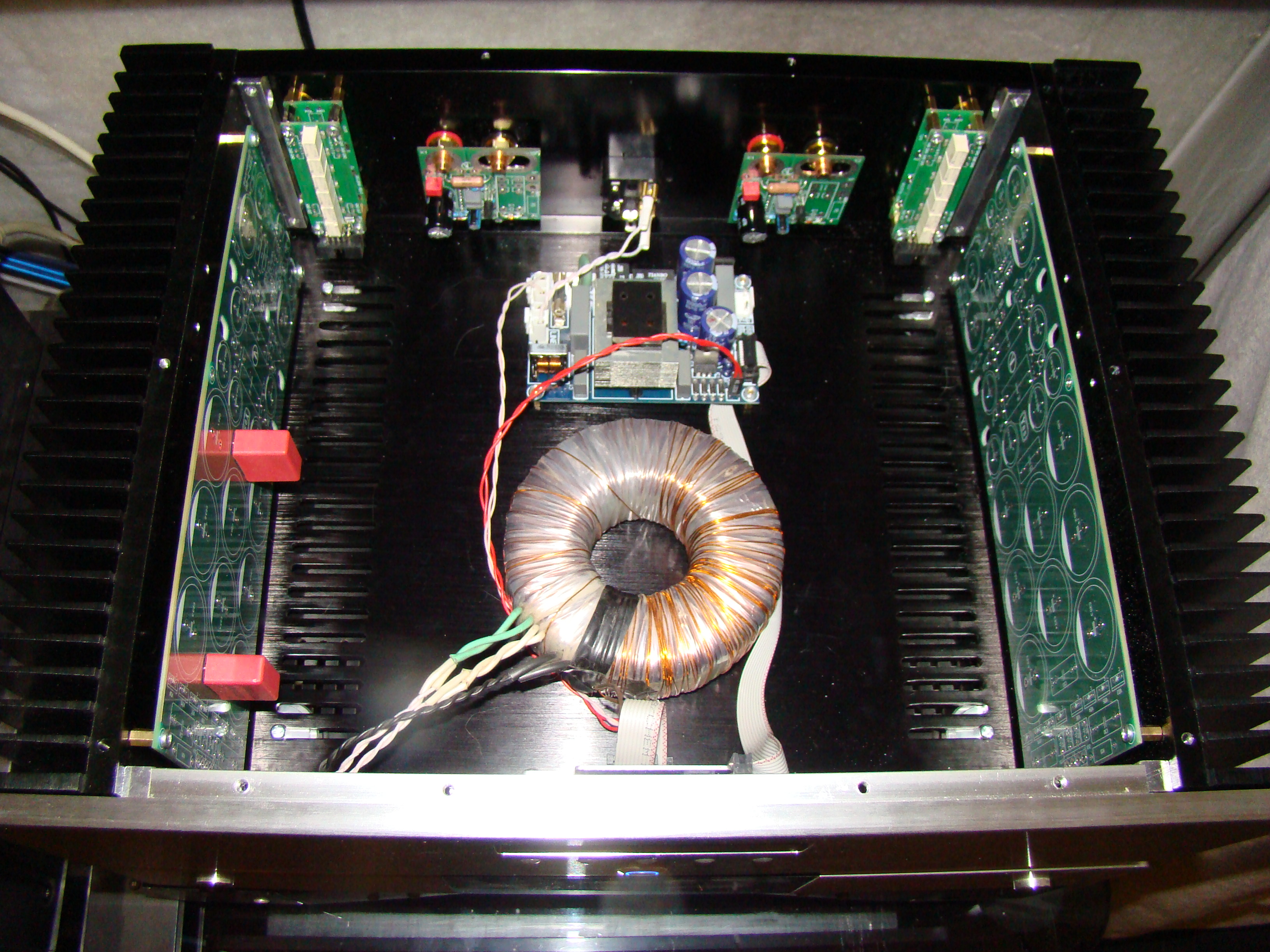

ID:	279495 Нажмите на изображение для увеличения.
ID:	279496 Конструкция готова для окончательной сборки

    MAXIM_A, и когда Вы только успеваете...
  5. #3044
    13.11.2007
    МО Салтыковка
    77
    12,195
    По умолчанию Re: YES - 3
    Стараюсь! Основное хобби...по профессии - "Конструктор-технолог РЭА"
    Андрей Константинович
