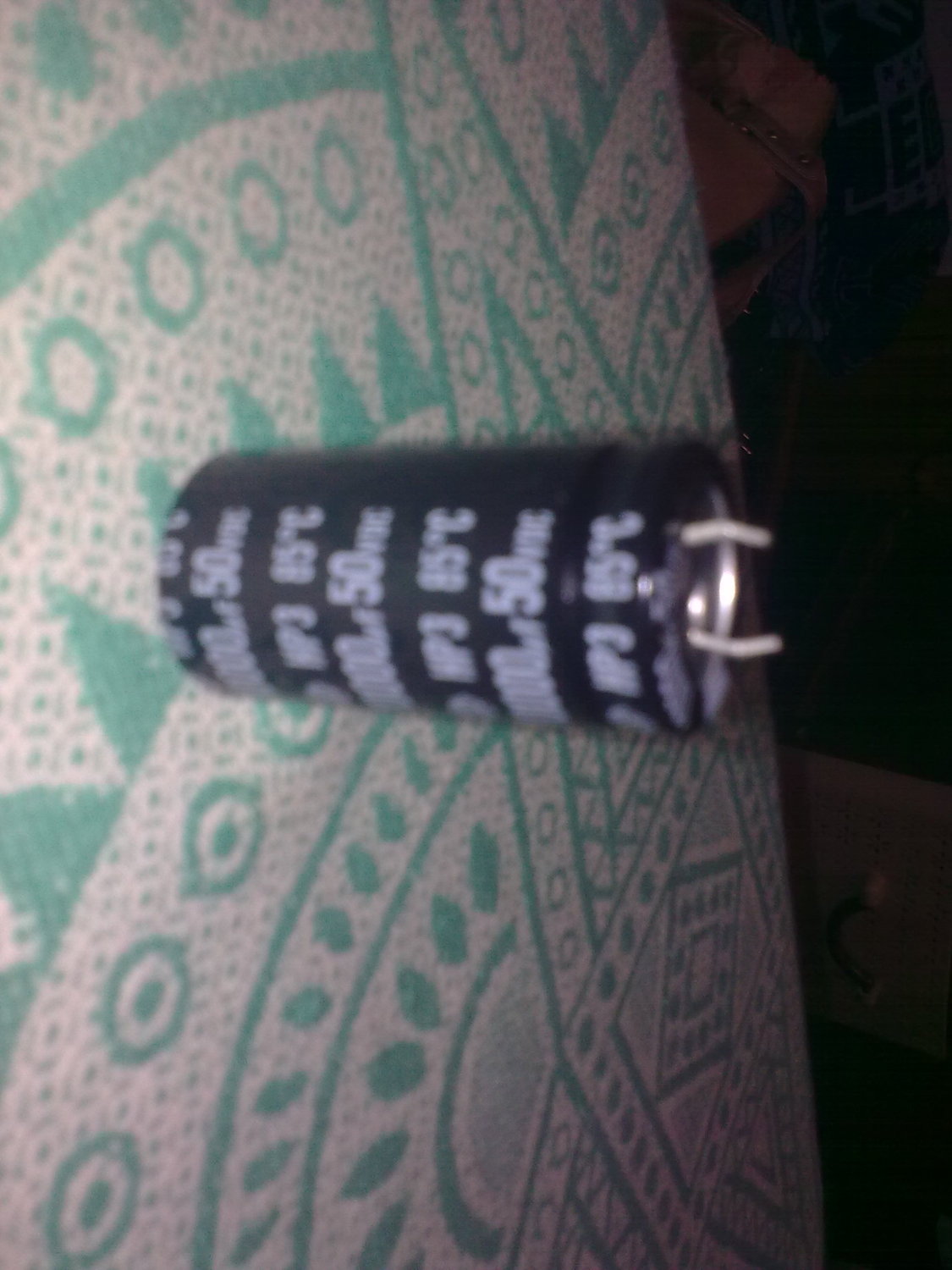

ID:	125793Вот купил киндеры в БП усилка, предполагаю 30000мкФ*50В в плечо. Что скажете о их качестве? Нажмите на изображение для увеличения.

    Взял естествено 6шт на 10000мкф
    Качество хорошее. Ставил такие несколько лет назад в усилитель, и он до сих пор у родственника работает.
    Очень хорошее, но подходят больше для устройств с небольшими рабочими токами (бп предов, цапов итп). Для усилителя мощности у них невысокий ripple current, поэтому гарантированы потери в динамике на средних и высоких уровнях громкости.
    Хорошее качество, как и у большинства остальной продукции Хитачи. Я бы сказал - очень хорошее, если бы не существовало лучших конденсаторов по сопоставимой цене.
    Несколько штук в параллель решат эту проблему.

    Как раз 3шт в параллель+плёнка. Какую плёнку посоветуете наши к73-17 или импортные (коричневые), думаю в 1,0мкФ хватит и 0,47мкФ возле выхлопа?
    Кстате цена у них на космодроме в Харькове вышла в 35грн,я не знаю нормально это иль нет, но 7 лет назад брал на УНЧ на 2*45ВТ 2 банки 10000*50В Самвху, так она а 2,5раза по габаритам больше. Правда до сих пор её не послушал, скоро буду.
    Такой вопрос на этой Самвхе есть индексМ) что он значит?
