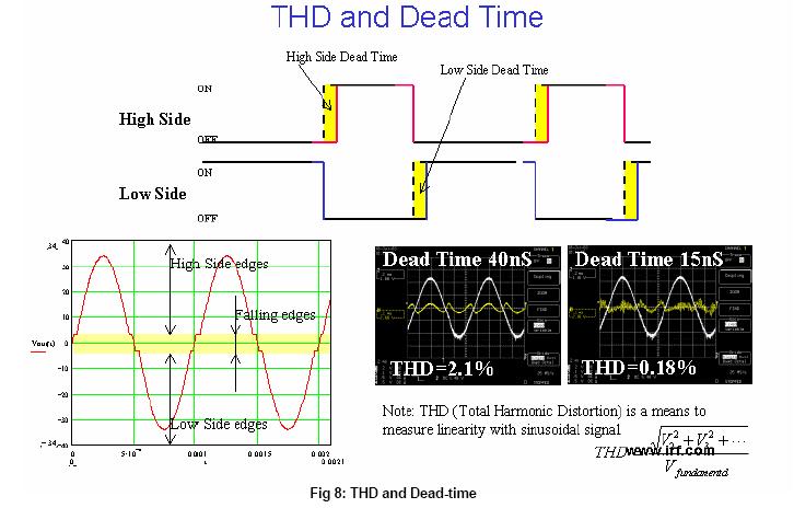

    В качестве выходного фильтра используется индуктор 10uH и капацитор на 2uF. Мне показалось, что это три красные Wima по 0.68 включенные параллельно. Частота настройки этого фильтра около 35 kHz. Не могу понять такое странное соотношение L и C. Ведь правильный фильтр при 10uH должен иметь ёмкость 0.22uF. В чём смысл?
    Где-то такая тема пролетала. Насколько я помню, смысл в том, чтобы искажения из-за dead time проявлялись на более высокой выходной мощности, чтобы сохранить высокое качество первых ватт. Пока выходной ток после LC фильтра не превышает максимальный ток, циркулирующий в LC фильтре без нагрузки, сохраняется так называемое "резонансное" переключение полумоста. После превышения этого порога, полумост с LC фильтром начинает работать как buck-boost converter (если не ошибаюсь с названием) и во время dead time начинают включаться обратные диоды мосфетов. В этот момент фронты меандра начинают запаздывать на это самое dead time и на синусе это выглядит как двойная ступенька. На картинке от IR это показано очень наглядно. На левом нижнем графике желтая полоса и есть эта область, где dead time еще не проявляется... Т.е., уменьшение индуктивности в LC фильтре отодвигает проявление dead time в бОльшую мощность, где искажения становятся менее заметными.

    Возможно, хотя прямой взаимосвязи я не увидел.
    Мне кажется дело в другом. Фильтр с нормальным капацитором очень звонкий. Я смоделировал подачу меандра в схему с ОС после фильтра, а в качестве нагрузки повесил 1мкф + 8 Ом. На сигнале виден сильный "зуб", который убрать почти невозможно. Но как только выходной кап ставишь 2мкф, становится "лучше". Зуб уменьшается по амплитуде и растягивается по длине. Общая энергия его не падает, но перераспределяется. Возможно Бруно этот вариант устраивает больше…

    В этом смысле да ,хорошо , но уменьшая индуктивность увеличиваем реактивный ток , который как ни возьми греет и ключики , да и монопроводом уж дросселек не намотаешь , литц потребуется.... К примеру при питании */-35В частоте 400кГц в 10мкГн размах переменной составляющей тока составит 4А на ХХ.
    Да, об этом Бруно тогда тоже говорил... Если мне не изменяет память, это было где-то на DiyAudio...
    ---------- Сообщение добавлено 19:41 ---------- Предыдущее сообщение было 19:38 ----------
    И 4 ампера это больше 40 ватт на 4 омах, и при этом dead time все еще не слышен...

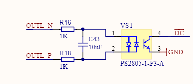

    И еще вопрос к бывалым - необходима ли в мостовом усилителе ( не 2 усилителя мостом) защита от постояннки ? Там ОС же не контролирует потенциал выхода относительно массы ? Стандартное решение дурит , особо при включение усилителя. Если и делать , то надо как-то дифференциально смотреть разность между входами. Оптроны?
    PS Посмотрел ряд брендовых мостовых сабов , нигде не узрел оной защиты.....

  10. #3049
    10.12.2012
    Александров
    822
    Я не бывалый))) но ты сам же.ответил))) оптрон , по другому будет сложнее
    PS Посмотрел ряд брендовых мостовых сабов , нигде не узрел оной защиты.....[/QUOTE]
    А что вам до этого? Ну будет перекос относительно центра, и что? Будет неравномерное ограничение выхода. Делов то… главное, что бы между выходами был ноль. Но если паранойя не даёт покоя, соедините два резистора последовательно между выходами и в точке между ними ловите ноль. Только резисторы нужны с точностью 0.1% минимум или подбирать.
    По моему опыту, защита не нужно. Мост крашится весь и сразу!

    Цитата Сообщение от iRomario Посмотреть сообщение
    А что вам до этого? ........Но если паранойя не даёт покоя, соедините два резистора последовательно между выходами и в точке между ними ловите ноль. Только резисторы нужны с точностью 0.1% минимум или подбирать.
    Так как дин зачастую стоит больше усилителя , то есть о чем переживать.
    Спасибо за резисторы , но не думаю что они помогут , это стандартное включение , и даже наоборот разница в сопротивлениях нужна . Представьте , в одном выходе буде +питания , в другом - , к нагрузке приложено ВСЕ питание , а ваше соединение кажет НУЛЬ .
    Ну нет , умирание одного полумоста (ключа в нем) не сказывается на работе второго, единственное ,что работать он будет в одной полуволне , что в свою очередь расценивается как постоянная составляющая.......

    Если выбьет один ключ в полумосте, скажем верхний, следом выбьет нижний, затем выбьет питание. И как, простите, будет работать второй полумост без питания, или у вас два источника питания на каждый полумост по одному. И вопрос был о полном мосте а не двух отдельных полумостах.
    Не есть обязательно . Возможно SD успеет заблокировать работу драйвера , прикрыв нижний . Да и если поставить предохранители по питанию каждого полумоста?
    Обычно не успевает. leonidos правильный сценарий рассказывает. Если защита не "спасла" первый транзистор, второй не спасёт точно
    Зачем все усложнять, ставьте один общий предохранитель по + питания, не будет у вас постоянки на выходе. Все равно выбьет оба ключа и питание как не старайся.
