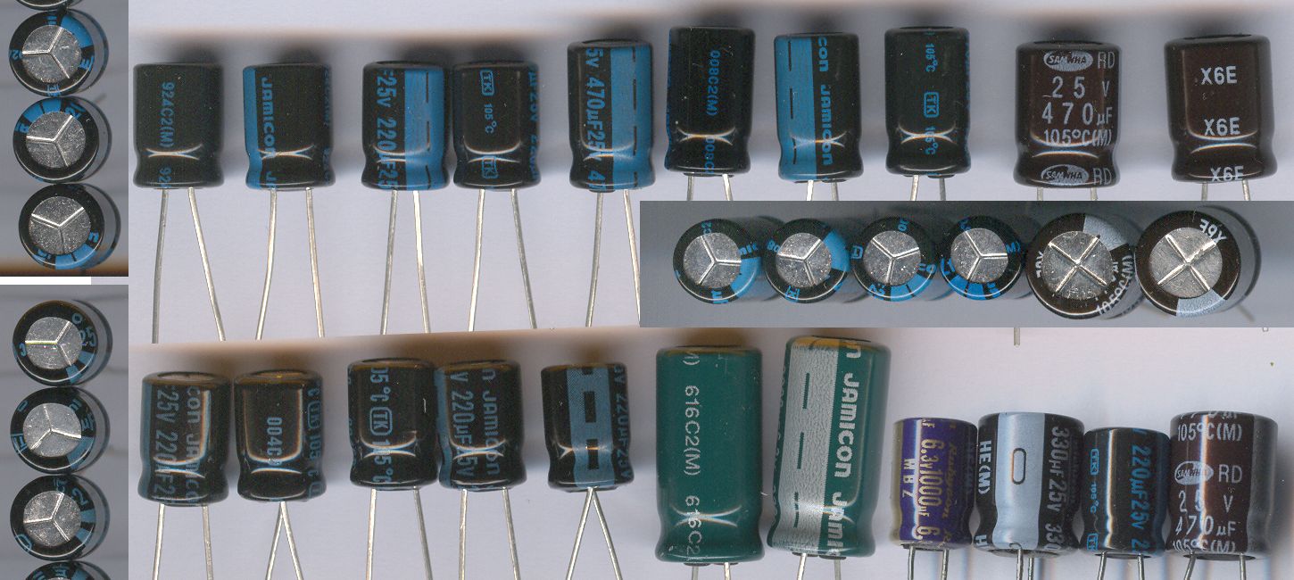

    Скажите, такие жамики оригинал или фейк?
    Просто не видел таких с толстой полоской минуса. Раньше такие были как на втором фото.
    Jamicon TK - года два лежат именно с жирной полосой - отличаются от узких номером партии, без буквы (м)
    недумаю что у жамикона есть подделки, но точно есть выбраковка с завода попадающая на ебей - принт и полиграфия неотличимы, а пухнут лежа на полке - Jamicon WL такие были, а синие TK пока любые невспухли
    WL типа комповые, а TK непригодны в комповые бп, пухнут даже на дежурке - в питании оу тоже никакие http://fotkidepo.ru/?id=photo:874067

    То что WL пухнут просто лежа на полке, знаю. Я TK с узкой полосой ставлю в дежурки, пока возвратов не было. Но вот купил такие, с толстой. Не такие они.
    И резинка снизу другой формы, и насечки сверху не так продавлены, и цвет краски темнее чем у настоящих TK.

    В общем-то разобрался. Эти конденсаторы с толстой полосой делает компания KAIMEI ELECTRONIC CORP. Это "дочка" Жамикона в Тайване. И она имеет право маркировать свои капациторы под маркой Жамикон т.к. Жамикон инвестирует туда деньги. Должны быть нормальными.
    на FSP имено в дежерке пухли, на оверх писал сам менявший - ихмо керамику им на ноги 4.7 мкф, чтоб и далее небыло
    посмотрел коробочку, есть большие 1000 с широкой полосой, и я их уже ставил на оу - звук такоеже авно как у узкополосных, а значит оригинал
