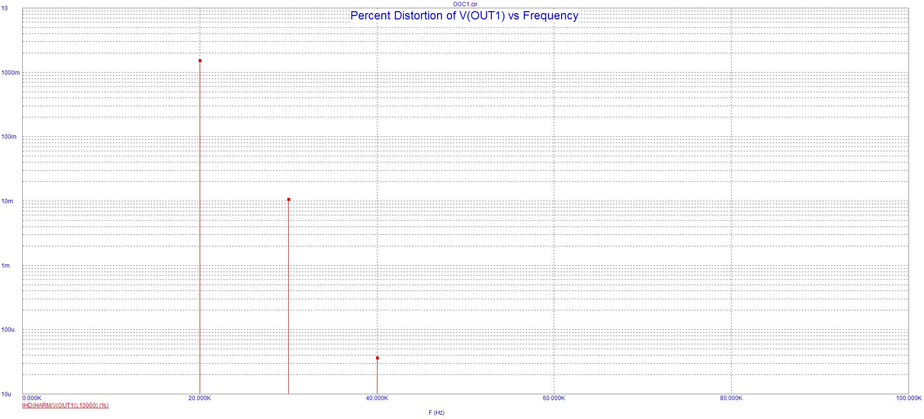

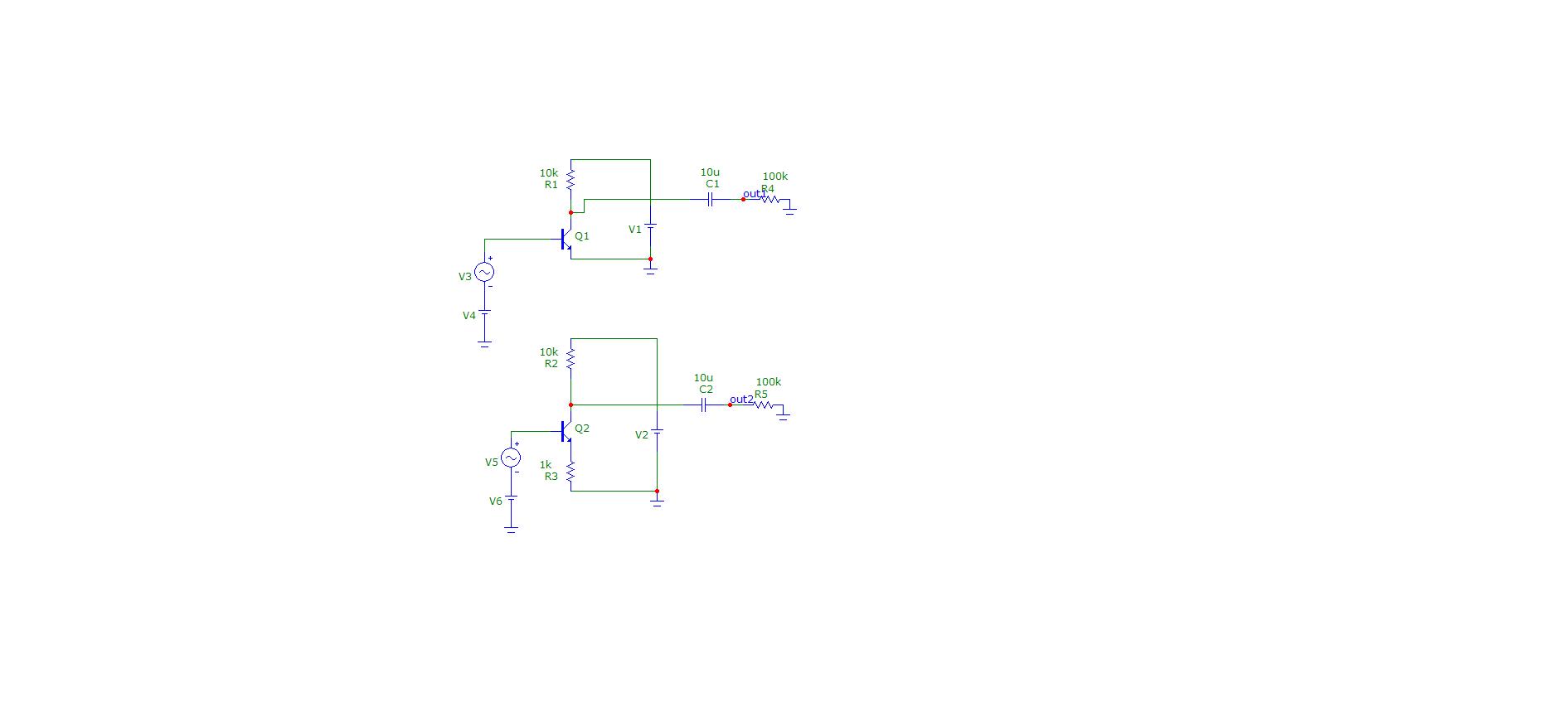

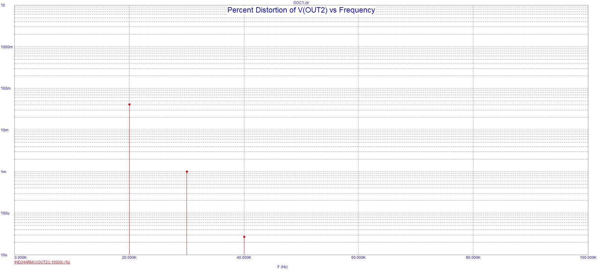

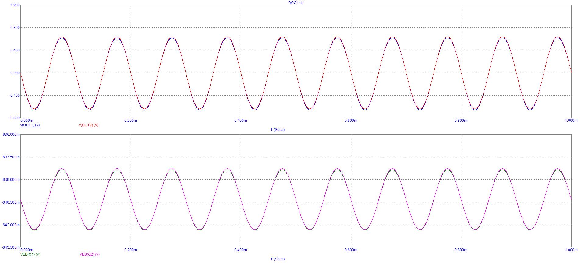

    Продолжение "Марлезонского балета" про ООС
    Часть II
    http://audio-perfection.com/forum/sh...ad.php?tid=459
    Не следил за всем марлезонским балетом. Но для себя закрыл вопрос, проведя простейший вычислительный эксперимент в Микрокапе.
    Рассмотрим два усилителя, содержащих единственный каскад (он же первый, на котором никакая ООС по мнению ряда товарищей снижать искажения не должна). Режим транзистора, напряжение сигнала на выходе усилителя и на входе собственно усилительного элемента (между базой и эмиттером транзистора) одинаковы с точностью, на которую способен оптимизатор микрокапа. См. рисунки Нажмите на изображение для увеличения.
ID:	279307 Нажмите на изображение для увеличения.
Название:	ООС1 - сигналы.JPG
    Если ООС в данном случае ничего не ослабляет, то и спектры искажений должны быть практически одинаковы.
    Смотрим
Название:	ООС1 - искажения OUT1.JPG
Название:	ООС1 - искажения OUT2.JPG
    Как же так?
    И сам файл микрокапа - если кто захочет проверить
    ООС1.cir
    А зря, т.к. не поняли, о чем шла речь.
    Не должна при одном маааленьком условии - при одинаковых напряжениях на входах и выходах. Т.е. суть не в ООС, а во входной амплитуде (т.е. в размене амплитуды на линейность). У вас во втором варианте напряжение на базе примерно в 35 раз больше чем в первом, а амплитуда гармоник примерно во столько же раз меньше. Так что все сходится и подтверждает "мнение ряда товарищей".

    @ slava. Это из той же серии, что у петрова искажения на первом периоде в линейной цепи. Раз сим показал, значит так и есть. а голова, она не думать, она чтоб шапку носить
    Я так, для затравки, брошу мысль в тему, что транзистор-трехполюсник, с входными и выходными "цепями".
    Ну вдруг, не дай то бог, это что-то изменит
    Файл микрокапа приложен. Если в нем что измерено неправильно - можно поправить. И я сильно сомневаюсь, что микрокап не способен адекватно рассчитать нелинейность простейшего транзисторного каскада.
    Цепи на входе - выходе у рассматриваемых усилителей строго одинаковы, за исключением одного резистора, который как раз и образует местную ООС.

    В данном случае (одинаковые усилительные элементы в одинаковых режимах и с одинаковыми входными и выходными цепями) одинаковое усиление (и соответственно одинаковые выходные сигналы при одинаковых входных) возможно только при строго одинаковой глубине ООС. И что, одинаковое усиление и линейность двух абсолютно одинаковых усилителей доказывают, что ООС не линеаризует первый каскад?
    Давайте так. Усилительным элементом в рассматриваемых усилителях служит транзистор. Его вход - между базой и эмиттером. И если при одинаковых транзисторах, их режимах и входных и выходных цепях, подав на вход транзисторов (между базой и эмиттером) одинаковое напряжение, получаем разную нелинейность на выходе, то что, кроме ООС, может к этому привести?
    Ну, или такой эксперимент. Оснастим первый из смоделированных мною усилитель делителем напряжения на входе, коэф. деления которого будет в точности равен глубине ООС второго усилителя. Тогда все поставленные условия будут выполнены - одинаковые напряжения как на входе, так и на выходе. Какой из усилителей будет линейнее?
  20. #3039
    03.06.2009
    BLR
    4,046
    По умолчанию Re: YES - 3
    Не, вы не поняли о чем был спор. Вопрос был не о наличии/отсутствии линеаризации, о ее причине. Причины всего две: размен амплитуды входного сигнла на линейность, и/или линеаризация изменением режима работы каскада.
    Тогда ничего не поменяется. ) Почти. Вы просто увеличите выходное сопротивление источника сигнала.
    Проверить корректно мат-модель ООС можно только на идеальных моделях, т.к. в реальных, при сравнении с замкнутой и разомкнутой ООС неизбежно поменяются режимы каскадов. Ну я по крайней мере с ходу и не соображу как это наглядно так сравнить.
  21. #3040
    22.03.2005
    1,515
    Пардон, а что есть "размен амплитуды входного сигнала на линейность", как не снижение нелинейности на величину петлевого усиления ООС одновременно с соответствующим уменьшением усиления?
