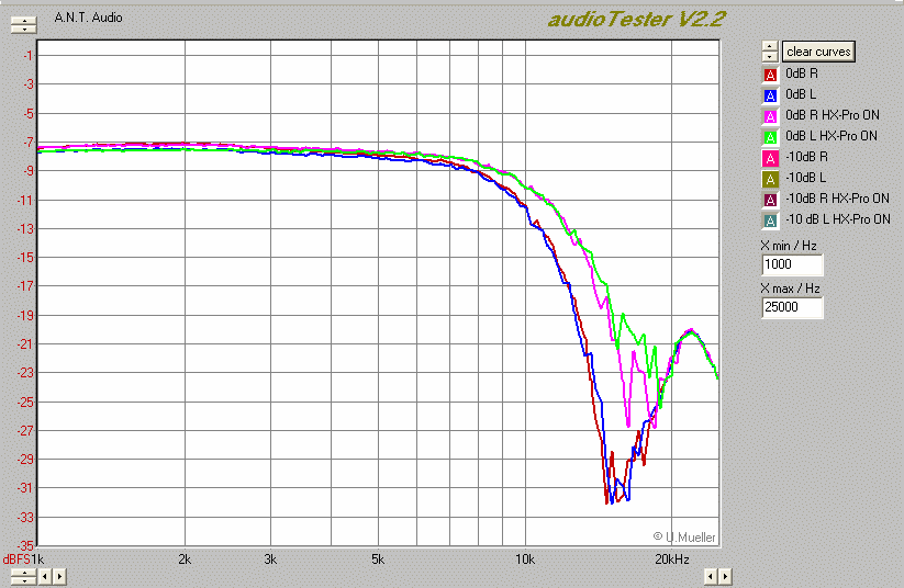

    HX-Pro там прекрасно работает, повышая максимальный уровень на 3-4 дБ на 10 кГц и почти на 6 дБ на 18 кГц. Другое дело, что при невозможности записи с высоким уровнем в первую очередь, даже работающая HX-Pro становится практически бесполезна, если не вредна
    Алексей! А точно так работает? А нет ли такого, что включение кнопки только ступенчато уменьшает подмагничивание без учета спектра сигнала?

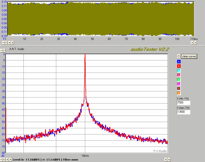

    Нет, всё работает, как надо. При нажатии кнопки малосигнальная АЧХ (-20 дБ) практически не меняется, а при -10дБ и при 0 дБ заметно поднимается вверх на ВЧ. На 15-16 кГц и 0 дБ DIN - почти на 6 дБ. Я тут сделал некоторые измерения - результаты на картинках. Два измерения АЧХ с HX-Pro и без неё, на ленте BASF FEI, шумы УВ без ленты с разными ОУ и спектр сигнала 10 кГц на ленте SONY Metal XR. Можно заметить, что ПАМ на 10 кГц вполне пристойная.

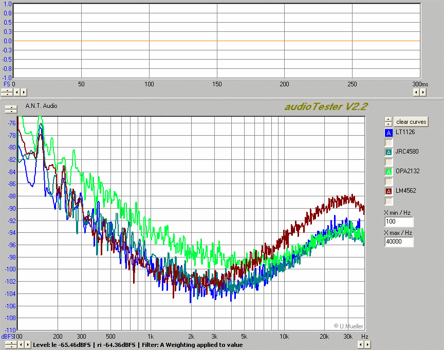

    По шумам - относительно 0 дБ DIN шумы УВ (A-wtd) :
    LT1126 -60,2 дБ
    JRC4580 -59,8 дБ (оригинальные ОУ)
    OPA2132 -56,7 дБ
    LM4562 -56,3 дБ

    LM4562 по шумам не хуже LT1126. С чем связано такое отличие в реальной схеме?
    С разным шумовым током. У LM4562 - 1,6 pA/rtHz, у LT1126 - 0,3 pA/rtHz на 1 кГц. Разница более, чем в пять раз. Именно поэтому шум LM4562 на графике лезет вверх выше 2-3 кГц, там, где индуктивное сопротивление ГВ становится достаточно большим. У той же 4580, как и у 5532, например, шумовой ток порядка 0,4 pA/rtHz .
