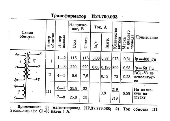

    Транс хочу попробовать взять тороидальный от осциллографа, обмотка 2 по 26 вольт. Фото прилагается, мощность неизвестна, как и сама модель транса. (может кто-то опознает, хватит ли его?) Нажмите на изображение для увеличения.

    4. Не много ли питания для STK402-040? (26 * 1,41 = 36,66 вольт постоянки, на диодах Шоттаках будет минимальное падение, думаю на выходе с 4700мкф в плече будет 35 вольт.)
    5. Конденсаторы на 35 вольт подойдут или все таки брать на 50? Впритык же?

    Цитата Сообщение от miroslav_mm Посмотреть сообщение
    Приветствую камрады!
    Пару вопросов:
    1. Хватит ли транса? Мощности мне и 15 ватт хватает, поэтому не думаю что я его буду нагружать сильно?
    2. Нормально ли будет себя вести с колонками на 4 Ома?
    3. Нужен ли пред.усилок к примеру на OPA2134 (самая сбалансированная, не такая резкая как AD и не мылит как TL)?
    Спасибо!
    1. Хватит.
    2. Нормально.
    3. Зависит от напряжения выходного сигнала Вашего источника (надо 1-2 В).
    4. Многовато (это максимум при нагрузке 6 Ом). Рекомендуемое +-25 В.
    5. У импортных конденсаторов указано максимальное напряжение (в отличие от наших - там номинальное). Если напряжение после выпрямления будет +-25 В - 4700 мкФ на 35В в самый раз.
    Вывод - отматывайте обмотки у транса, либо ищите другой транс.

    Транс кстати расшифровал,
    ну перематывать его нереально, залит смолой.
    С напряжением согласен, 36 вольт это её максимум. Придется микросхему другую искать, наверное stk402-070, рекомендуемое напряжение 30 вольт, но максимум при 6 ом. - 44 вольта, так что думаю будет в самый раз.

    Лучше другой трансформатор найти. Этот маломощный, выдаёт никчемно большое напряжение при очень маленьком токе. С таким если реально только 5Вт слушать...
    С чего вы взяли 5 ватт? 25,8V*2*0,8A=41.28 ватт. как никак, но 2 канала по 20 ватт потянет.
    41.28 ватт
    Не Вт, а ВА. А выпрямитель с емкостным фильтром - это не активная нагрузка вроде лампочки. Усилитель будет отбирать от такого транса гораздо больше его номинальных 0,8 А. Работать, конечно, будет если сильно не мучать, но просадки будут сильные в такт сигналу, значит и звук ухудшится...
    А что можно под этот транс подобрать из СТК?
    Ничего нельзя подобрать, я ж говорю напряжение излишне высокое выдаёт, а ток небольшой. Если бы при той же габаритной мощности он выдавал бы меньшее напряжение, то было бы гораздо лучше, а так если только 16 Ом нагрузка...

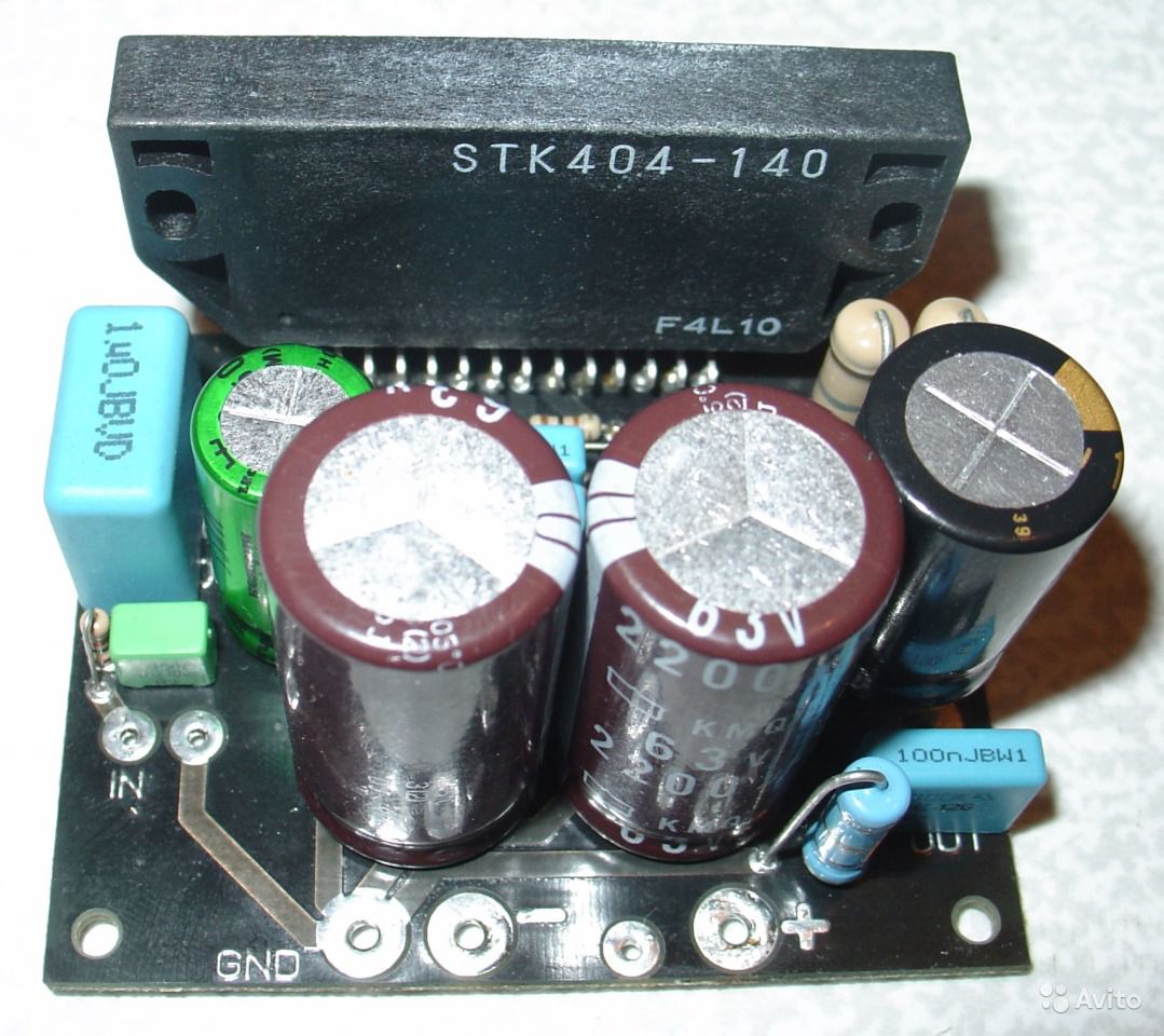

    платы называются а5, они при привышении напряжения на 2-3 вольта начинали греть радиатор без нагрузки
    Каково напряжение питания у Вашей А5 и цвет полосок на резисторе R1 (его номинал).
    Цитата Сообщение от lulo82 Посмотреть сообщение
    не проверял, но когда ее уменьшаешь теми же резисторами по питанию все ок
    Это резистор для питания диффкаскада который, R1 что ли? При 9...15В на вывод ДК, то есть на седьмую лапу всё в норме.
    Если речь идёт про А5, то там либо 404-130 либо 404-140.

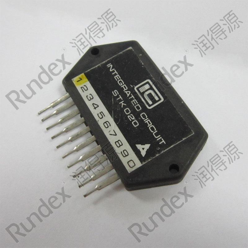

    а вот и "Мацушита":
