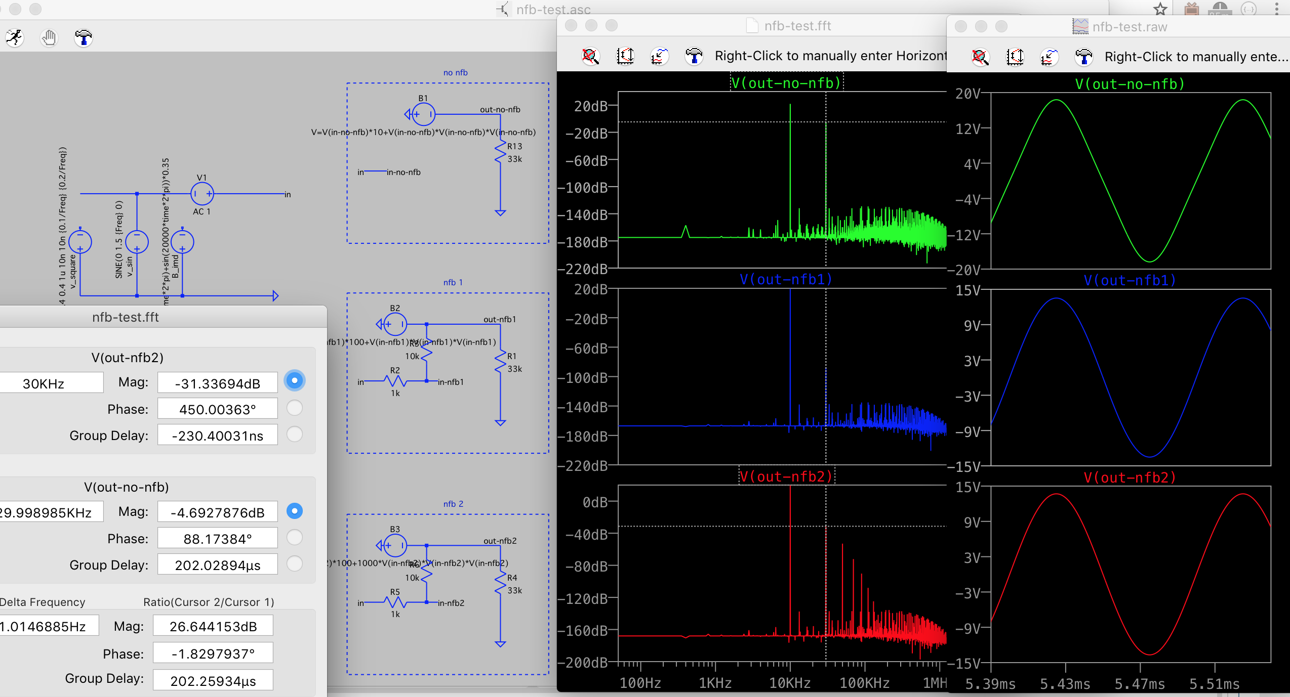

    Цитата Сообщение от brand Посмотреть сообщение
    2.-Любыми ,значит ,хуже или лучше-вот тут подробнее можно, если взять AD823, то параметры СХЕМЫ с этим ОУ, данного усилителя можно улучшить до указанной автором величины?
    И так, к практике, я не знаю как там 823 ОУ, но тут некоторые любители тэоретизировать выражали сомнение зачем на входе к примеру у меня стоят AD8065, данный опер благодаря своей широкой полосе дает хорошую линейность самому усю в целом. Грубо говоря применяя данный ОУ THD при 1кгц и при 10кГц практически одинаковые, а при токе покоя больше 0.5А на 10кГц даже меньше. С другими ОУ с более высоким Ку чем 8065, на 10 кГц дают THD хуже дб на 8..10.
    Из этого следует что в данной схеме входной ОУ имеет основное влияние в параметры усилителя, и чем широкополосней входной ОУ, тем лучше и линейней сам усь...
  3. #3002
    03.06.2009
    BLR
    3,952
    По умолчанию Re: YES - 3
    Teoretic, то что вы показали стрелкой вижу, приведенная погрешность 3мкВ. А какой будет при этом приведенный уровень входного сигнала в этой же точке? И что это все объясняет (доказывает)?
    Найдите отличия в участках, обведенных рамочкой.
    В рамку обведен один и тот же источник напряжения. Вижу что напряжения на входах усилителей примерно одинаковы, и вижу что напряжения на выходе разные. И какой из этого вывод?
    (Однако же, в одном случае подавление есть, а в другом - нет. Беда!)
    У кого беда, ничего не понял. Я же сам вам это несколькими постами ранее демонстрировал. Вы согласны что ослабление помехи обратной связью зависит от места возникновения этой помехи?
    Ну, вот это по существу. Вы просто не обращаете внимания на мои аргументы. Продолжение обсуждения явно бессмыссленно.
    Я не обращаю внимания только на вашу схему, а других аргументов вы не приводите. И на мои вопросы не отвечаете. Как например у вас так получилось, что шум на входе каскада ослабляется обратной связью, и в то же время шум на входе и на выходе получается один и тот же?
    Не надо делать обиженный вид, меня ваша игра слов тоже не радует.
  4. #3003
    03.06.2009
    BLR
    3,952
    Не знаю, какой смысл у слова "приведенный" в данном случае
    Это вы термин начали применять, я лично не совсем понимаю по какой логике вы приводите.
    очевидно, стрелка показывает как раз на уровень входного сигнала (то, что усилитель усиливает в миллион раз).
    Согласен, очевидно, и что?
    Слева - уровень сигнала ОС, потом помеха, потом - то, что осталось от помехи в результате действия ОС. Все совершенно идентично.
    Согласен, не спорю, но в результате уровень сигнала на выходе разный.
    Просто вы не принимаете во внимание, что когда сигнал(шум) проходит через каскады усилителя, он усиливается.
    Это я не принимаю во внимание? Да я вам 3-ий день пытаюсь это объяснить.
    Да, все что находится внутри петли ООС одинаково делится на КУ + 1, не зависимо от места возникновения. Но при этом сигнал еще может усиливаться, а может не усиливаться, в зависимости от того, где он находится: на входе усилителя, или на выходе.
    Если сигнал Х внутри петли на входе усилителя, то его значение на выходе = Х*КУ/(КУ + 1), т.е. при больших КУ примерно равно Х, сигнал остался неизменным. Если сигнал Х на выходе усиилтеля внутри пепли, то его значение на выходе вне петли = Х/(КУ + 1), т.е. сигнал ослбален.
    Еще раз: вы согласны что степень подавления помехи обратной отрицательной связью зависит от места возникновения этой помехи (нелинейности, возмущения и проч.)?
    Вообще-то, схема - главный аргумент. Когда теория сталкивается с практикой, всегда побеждает практика. В данном случае теория - ваша, практика - моя.
    Моя теория с вашей практикой не спорит. Я вашу схему вообще не рассматриваю, и не разбирался как и откуда там что получается. Ибо там есть переменный сигнал, есть интегрирующая цепь, есть усилитель тока в цепи ООС. И чтобы разобраться, помимо ОС нужно рассматривать еще частотные хар-ки схемы и учитывать усилитель тока, т.е. поведение всего этого не очевидно (для меня). Вникать в это мне не хочется. И механизм уменьшения помехи в своей схеме вы тоже не описываете, просто констатируете факт. Ну да, уменьшается, не спорю, и что?
    Если ваши тезисы верны, то они должны подтверждаться на любых схемах, в том числе и в идеализированном варианте, согласны?

    Я привожу по общепринятой. Приведенный ко входу/выходу источник помехи (батарейка 3 В на ваших схемах) - такой, который создает измеренную помеху на выходе
    А почему не хотите привести туда же входной сигнал?
    Так вот, если вы его все же туда приведете, то окажется - что его уровень, приведенный ко входу, точно так же поделится, как и сигнал помехи. А соотношение сигнал/помеха останется как и без приведения. Что соб-но и видно на выходе усилителя.
    Например, если нелинеен первый каскад, то это не значит, что его нелинейность, ослабленная обратной связью, усиливается последующими каскадами (как это происходит с его помехами и шумами).
    А как такое возможно? Чисто теоретически конечно существует вероятность, что входная нелинейность 2-го каскада как-то скомпенсирует выходную нелинейность 1-го каскада и у нас получится как бы отсутствие нелинейности (ну или нелинейность будет ниже ожидаемой). Но это уже сильно частный случай, которым нельзя оперировать при общем подходе. А в общем случае - как нелинейность может не усилиться? Допустим у нас каскад с THD на выходе 1%, мы этот сигнал подадим на вход следующего каскада, усилим, и получим на выходе 0,1%? Как такое возможно? В чем именно принципиальное отличие нелинейности от шума, касательно подавления обратной связью?
    Кстати, на счет шумов и помех, я так понимаю, вы согласились, что их ослабление зависит от места возникновения? Осталось разобраться с нелинейностями.
    Все-таки, покажите, как обыкновенным делителем (без обратной связи) застабилизировать коэффициент усиления нестабильного усилителя.
    Делитель не обыкновенный. Я же писал, что это математический эквивалент ООС, соотношение которого определяется усилением. Соот-но если плавает усиление, то и делитель тоже должен плавать. Но на модели я такое отобразить не умею.

    Опять демагогия. Не надо выставлять меня дураком, делая подборки фраз, вырвав их из контекста. Не красиво вести диспут таким образом.
    Все эти фразы в своем контексте никак друг другу не противоречат, если не поняли - перечитайте.
    Все помехи в равной степени ослабляются обратной связью, но на общий уровень помех в усилителе намного сильнее влияют помехи в первых каскадах, поскольку они (уже ослабленные ОС) усиливаются всеми последующими каскадами.
    Не ужели до вас начинает доходить, прогресс на лицо Только вместо того чтобы признать что я был прав, вы делаете вид будто объясняете это мне. Опять же - некрасиво.
    Принципиально: если нелинейность входного каскада 1% ослабляется обратной связью в 100 раз, а следом идет неискажающий каскад с усилением 100, то на выходе будет 0.01%, а не 1% искажений.
    ООС ослабляет не нелинейность, а весь сигнал с выхода усилителя. Это хорошо видно на моих примерах моделей с эквивалентными делителями. Т.е. ООС не видит отдельно нелинейность и отдельно входной сигнал, она видит напряжение на выходе усилителя. Соот-но если у нас первый каскад имеет нелинейность 1%, то после ослабления мы получим тот же самый сигнал, с той же нелинейностью, но амплитудой в 100 раз меньше. А значит, на выходе после усиления получается та же самая нелинейность в 1%, все в точности как с шумом.
    Последний раз редактировалось dortonyan; 13.11.2016 в 01:34.

    Вы читали пост выше? Где это все вы нашли?
    Ну давайте разберем, чито вы там понаписали:
    Обратная связь снижает усиление.
    Чушь. Обратная связь делит выходной сигнал! Соотв. модели, на которых это видно, я привел. Снижение усиления - это уже следствие.

    Я надеюсь вот такая картинка должна прекратить все споры:
    Берём 3 усилителя. Подаём сигнал 1.5в.
    1й: без ООС, f(x)=-(10*x + x^3). Получаем только 3ю гармонику:
    Код:
    Harmonic    Frequency     Fourier     Normalized     Phase      Normalized
     Number       [Hz]       Component     Component    [degree]    Phase [deg]
        1        1.000e+4     1.753e+1     1.000e+0        0.00°        0.00°
        2        2.000e+4     1.130e-8     6.445e-10      -17.09°      -17.09°
        3        3.000e+4     8.437e-1     4.813e-2      180.00°      180.00°
        4        4.000e+4     1.347e-8     7.686e-10      -20.18°      -20.18°
        5        5.000e+4     6.907e-10     3.940e-11       -4.65°       -4.65°
        6        6.000e+4     1.215e-8     6.929e-10      158.05°      158.05°
        7        7.000e+4     8.946e-9     5.103e-10      134.27°      134.27°
        8        8.000e+4     9.950e-9     5.676e-10      161.39°      161.39°
        9        9.000e+4     4.388e-7     2.503e-8      143.64°      143.64°
    Total Harmonic Distortion: 4.812849%(4.812849%)
    2й: увеличиваем усиление линейное усиление, оставляя нелинейность прежней, добавляем оос делителем 10:1 : f(x)=-(100*x + x^3). Остаётся только третья гармоника, но очень сильно ослабляется.
    Код:
        1        1.000e+4     1.351e+1     1.000e+0       -0.00°        0.00°
        2        2.000e+4     2.488e-10     1.841e-11       -1.33°       -1.33°
        3        3.000e+4     6.110e-5     4.521e-6      180.00°      180.00°
        4        4.000e+4     1.092e-9     8.078e-11      -32.46°      -32.46°
        5        5.000e+4     6.915e-9     5.117e-10     -179.97°     -179.97°
        6        6.000e+4     6.610e-10     4.891e-11       61.16°       61.16°
        7        7.000e+4     8.660e-10     6.408e-11       -0.07°       -0.07°
        8        8.000e+4     9.910e-10     7.333e-11        0.00°        0.00°
        9        9.000e+4     1.909e-7     1.413e-8      143.75°      143.75°
    Total Harmonic Distortion: 0.000452%(0.000334%)
    3й: увеличваем и линейную часть усиления и нелинейность: f(x)=-(100*x + 1000*x^3). 3я ослабляется, но появляется хвост 5й 7й и тд, что и наблюдаем в реальных конструкциях:
    Код:
        1        1.000e+4     1.365e+1     1.000e+0        0.00°        0.00°
        2        2.000e+4     7.820e-10     5.730e-11      -14.05°      -14.05°
        3        3.000e+4     3.847e-2     2.819e-3      180.00°      180.00°
        4        4.000e+4     1.573e-9     1.153e-10      -28.56°      -28.56°
        5        5.000e+4     3.197e-3     2.342e-4      180.00°      180.00°
        6        6.000e+4     7.431e-10     5.445e-11      101.20°      101.20°
        7        7.000e+4     3.519e-4     2.578e-5      180.00°      180.00°
        8        8.000e+4     4.886e-10     3.580e-11       16.23°       16.23°
        9        9.000e+4     4.444e-5     3.256e-6      179.85°      179.85°
    Total Harmonic Distortion: 0.282847%(0.282847%)

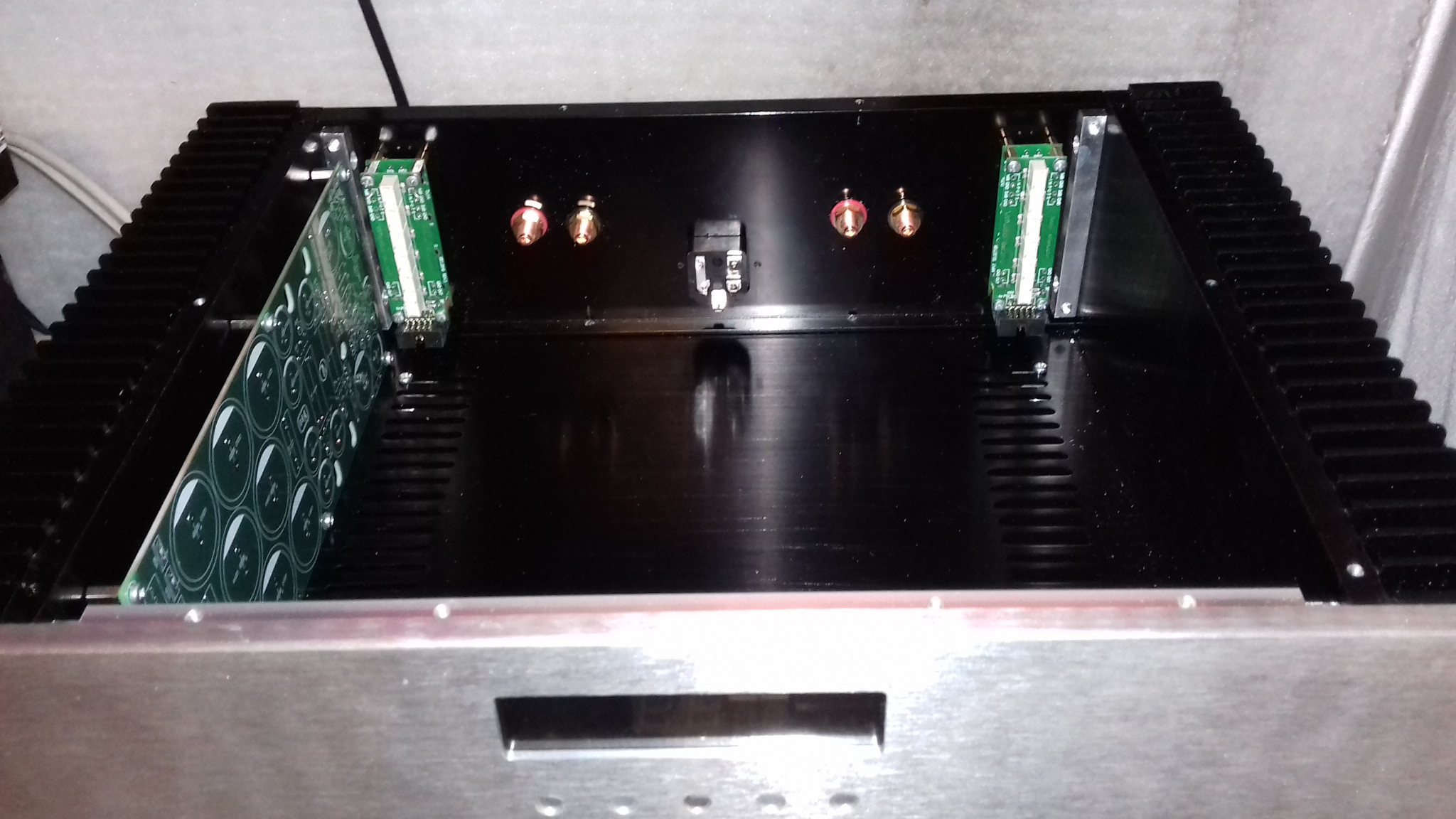

    П Нажмите на изображение для увеличения.
    Начал собирать латеральный вариант...

    MAXIM_A, шо , опять?
    Ну ты блин и даёшь. У тебя там шо, золотой запас, в чуланчике?
    В стране понимаешь кризис, увесь мир в шоке от победы Трампа.
    Нихто тяперя не понимае шо с этим , усем делать, а он на те вам,
    латеральный вариант. Ну ты блин и даёшь. Снимаю шляпу, сэр!
    Компоновка - более менее. Грабли те же.
    1. катастрофически маленькие радиаторы.
    2. РГ, недостойные такого Усилителя. Место расположения РГ - неплохо. Просятся 2 галетника.
    3. Трансы, особенно - "не бублики", надо бы спрятать в стальной саркофаг.
    4. Сетевик надо куда то подальше откинуть от межблочного хозяйства и РГ. Зачем вообще придерживаться мейнстримного стандарта - "на морду усилителя коммутацию не выводить"? Если нарушить этот дизайнерское табу требуют соображения элементарной EMI-гигиены.
    Последний раз редактировалось sewerin; 13.11.2016 в 19:32.
  21. #3020
    20.03.2010
    2,479
    Всего то - геометрические размеры корпуса увеличить в 3 раза (высоту), и всё уместится - и тепло, и трансы, и дроссели, и хорошие РГ, кроме акумов, разумеется. Цена при этом подскочет незначительно. Не понятно, зачем делать много усилителей "как на продажу", ведь можно один, но ДЛЯ СЕБЯ.
    При продуманной пропаганде аудио - семья не становится лишней, вполне терпит. Работает тезис "зато не пьёт".
