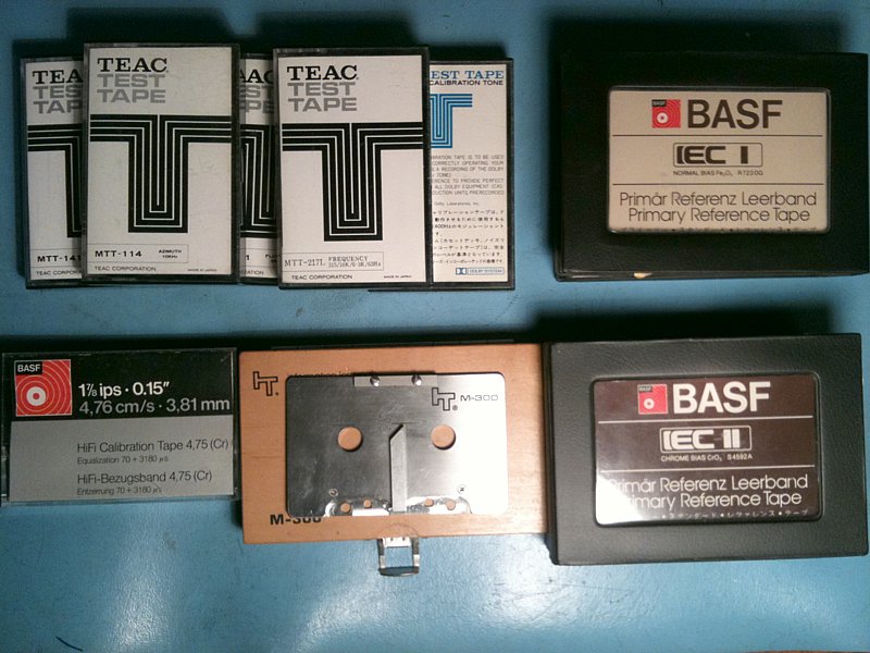

    По умолчанию Новые приобретения
    Приехал наконец-то Pioneer CT-900S . Общее состояние хорошее, несколько разрегулирован. Поправил пока только скорость ленты, которая была на 2% выше нормы. Почистил и размагнитил головки, измерил детонацию, которая оказалась весьма низкой - 0,05% DIN wtd, 0,09% DIN unwtd, 0,025% RMS wtd . Механика в порядке, натяжение ленты в норме.
    Кроме этого, получил купленные на прошлой неделе шаблон M-300 (для установки головок по высоте и кивку) и 10 тестовых кассет: 5 от BASF, довольно старые, самое интересное из них - две образцовые ("Primary Reference") IECI и IECII кассеты для регулировки записи, и 5 кассет от TEAC, MTT-111 (3kHz W&F), MTT-114 (10 kHz Azimuth), MTT-141 (1 kHz Crosstalk), MTT-150 (400 Hz Dolby level) и MTT-217L (315 Hz, 10 kHz, 6,3 kHz, 63 Hz Frequency Response). Тиковские кассеты все в отличном состоянии. Собственно покупал в основном из-за M-300. Когда-то этот шаблон стоил больше 400 долларов, сейчас можно купить копию хорошего качества за 200 долларов, но приятнее раздобыть оригинал .
    Алексей

    По умолчанию Re: Новые приобретения
    Это реально необходимый инструмент или больше для самоуспокоения, что все в порядке с головками-протягом?
    Дмитрий.
  9. #3008
    Аватар для Alex Nikitin
    03.01.2005
    London UK
    4,388
    Очень необходимый, особенно в случае, когда головы независимо регулируются в нескольких направлениях, у Наков, например. Там небольшая ошибка в положении голов заметно ухудшает работу деки. Вот здесь продаются, как я уже написал выше, новодельные копии, по отзывам весьма неплохие.
