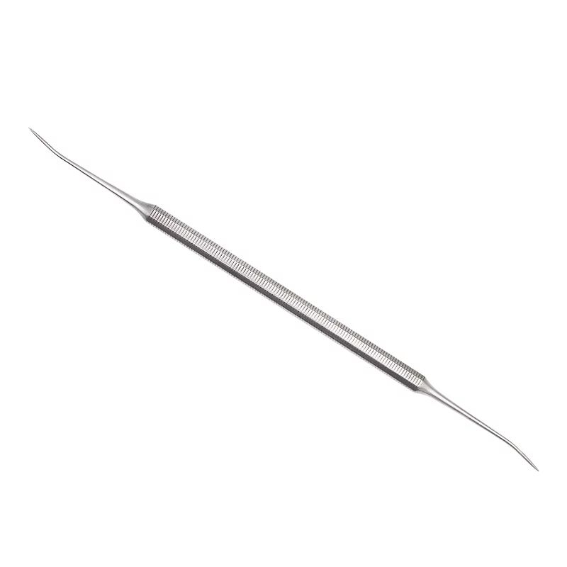

    Один из самых полезных инстурментов для демонтажа:
    Стоматологический зонд Muduoban
    https://aliexpress.ru/item/1005005806176428.html
    Один конец можно самому загнуть, прочная нержавейка. Им очень удобно освобождать отверстия выводных компонент (с подогревом площадки). Отверстия получаются очень аккуратными, не нужны оловоотсосы, зубочистки и т.д.

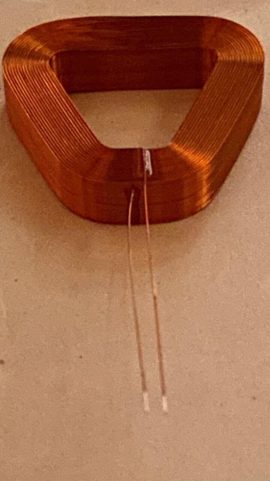

    еще вопрос почтенной публике
    видел ли кто на али вот такие или подобные катушки
    с целью для переделки капстанного bldc моторчика на 3 фазы. ну и вообще экспериментов с плоскими bldc разных видов.
    катушки для эм зарядки я видел - но там витков всего ничего, есть нечто для динамиков - но там обратно, толстый провод.
    а надо небольшую, лучше трапецевидную, и витков 300 тонкого повода. чтоб под магнит подсунуть.
    сделать самому - не предлагать, это потом. было бы интересно найти источник и купить.
    можно конечно и просто движок если дешево и выдернуть. но опять же - если кто встречал массовые движки с похожим.

    В видеомагнитофонах часто встречал именно трехфазные на тонвал. Модели не помню. Потроха сейчас копейки стОят.
