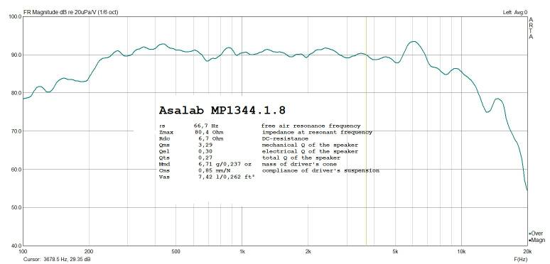

    Пришли СЧ динамики Asalab 1344.1.8 - ну по мне так очень хороши.. Искал СЧ головки в подиумы 0.7-1 литр для автомобиля. Эти должны работать смело от 200Гц до 6кГц. Такой ровной АЧХ я еще не встречал, параметры отличаются от заводских .. В целом очень достойные динамикиНажмите на изображение для увеличения.

    До шести не стоит. Лучше до 3...4х. И режектор на 6кгц.

    В прошлогодних 1344.1.8 немного отличались у меня ТС параметры. Хотя там в абсолютном смысле были не очень точные измерения - вес добавочной массы набирался монетками с известным весом.
