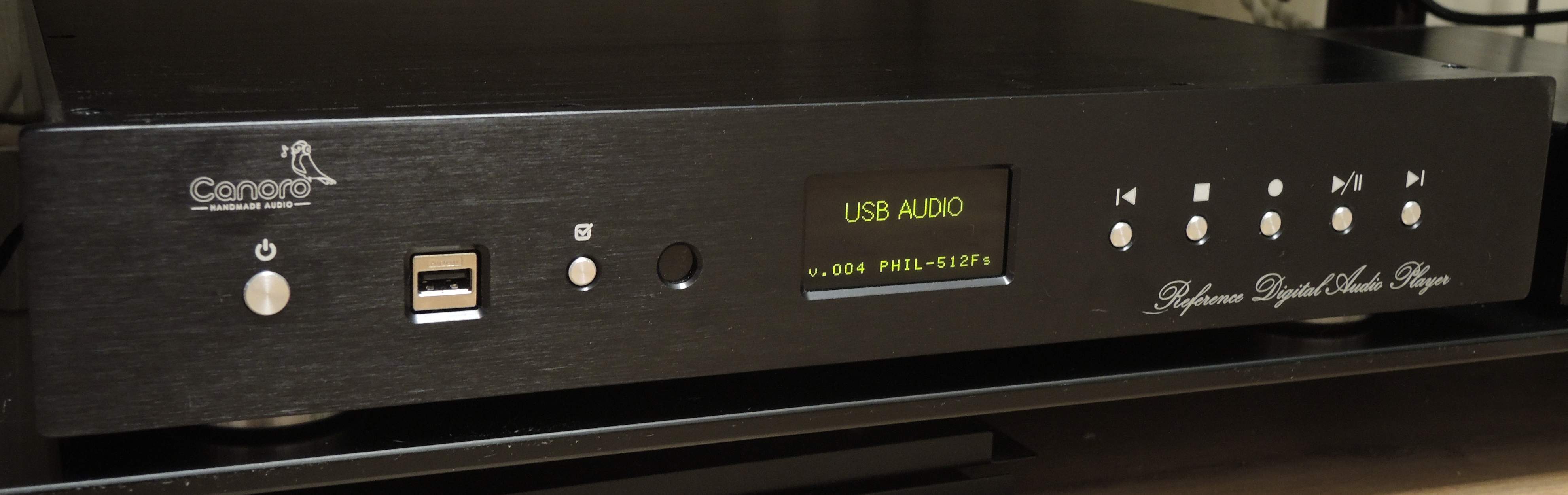

    Давеча где-то обещал показать, как выглядит ОЛЕД в полноразмерном корпусе. Пока только старая версия ОЛЕДа готова. Зеленоватый оттенок - результат не слишком удачной тонировки стекла.
    Максим, классно получилось!
