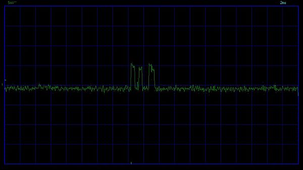

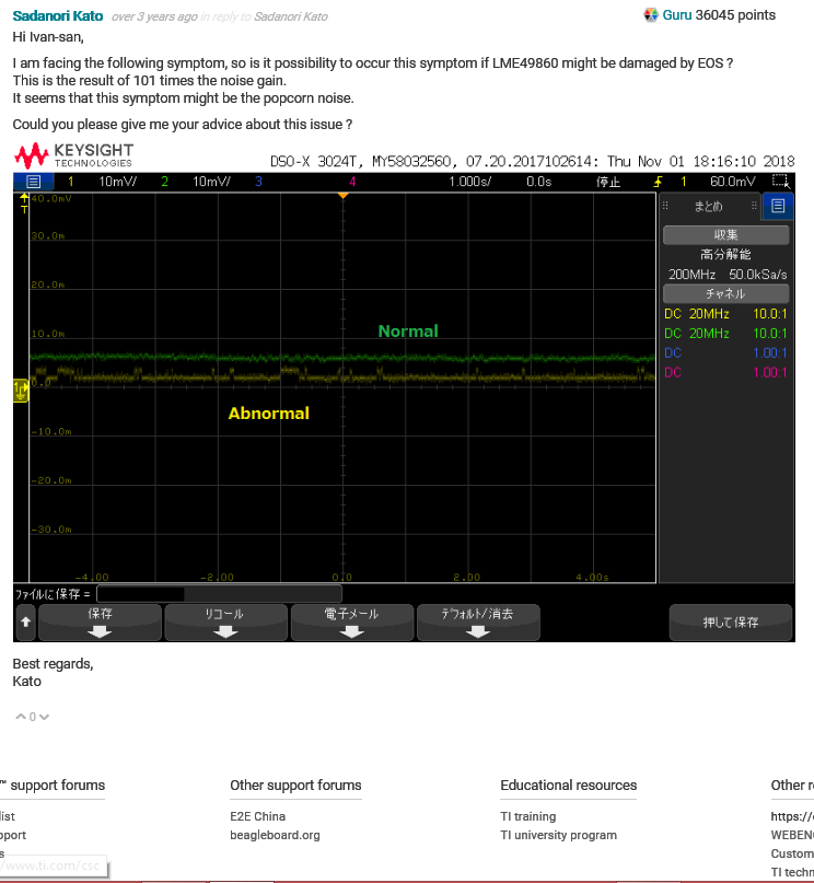

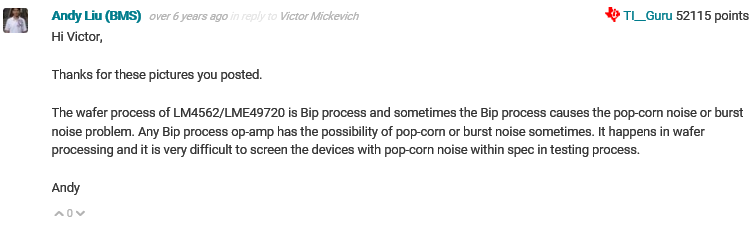

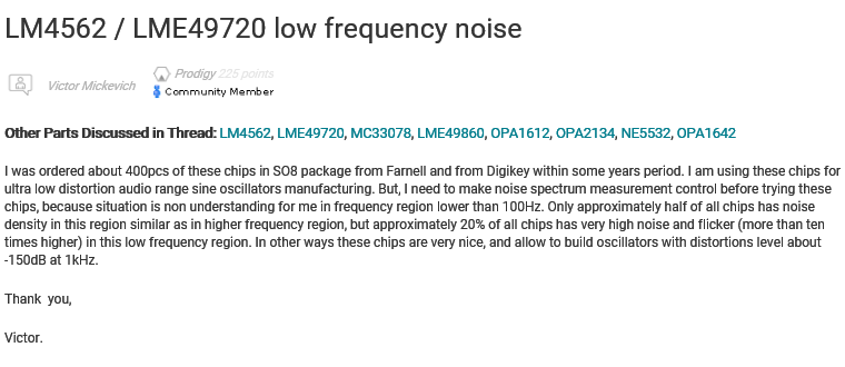

    Один из них Victor Mickevich, создатель известного всем генератора Виктора.
    https://forum.vegalab.ru/showthread....=1#post1639096
    https://forum.vegalab.ru/showthread.php?t=83595
