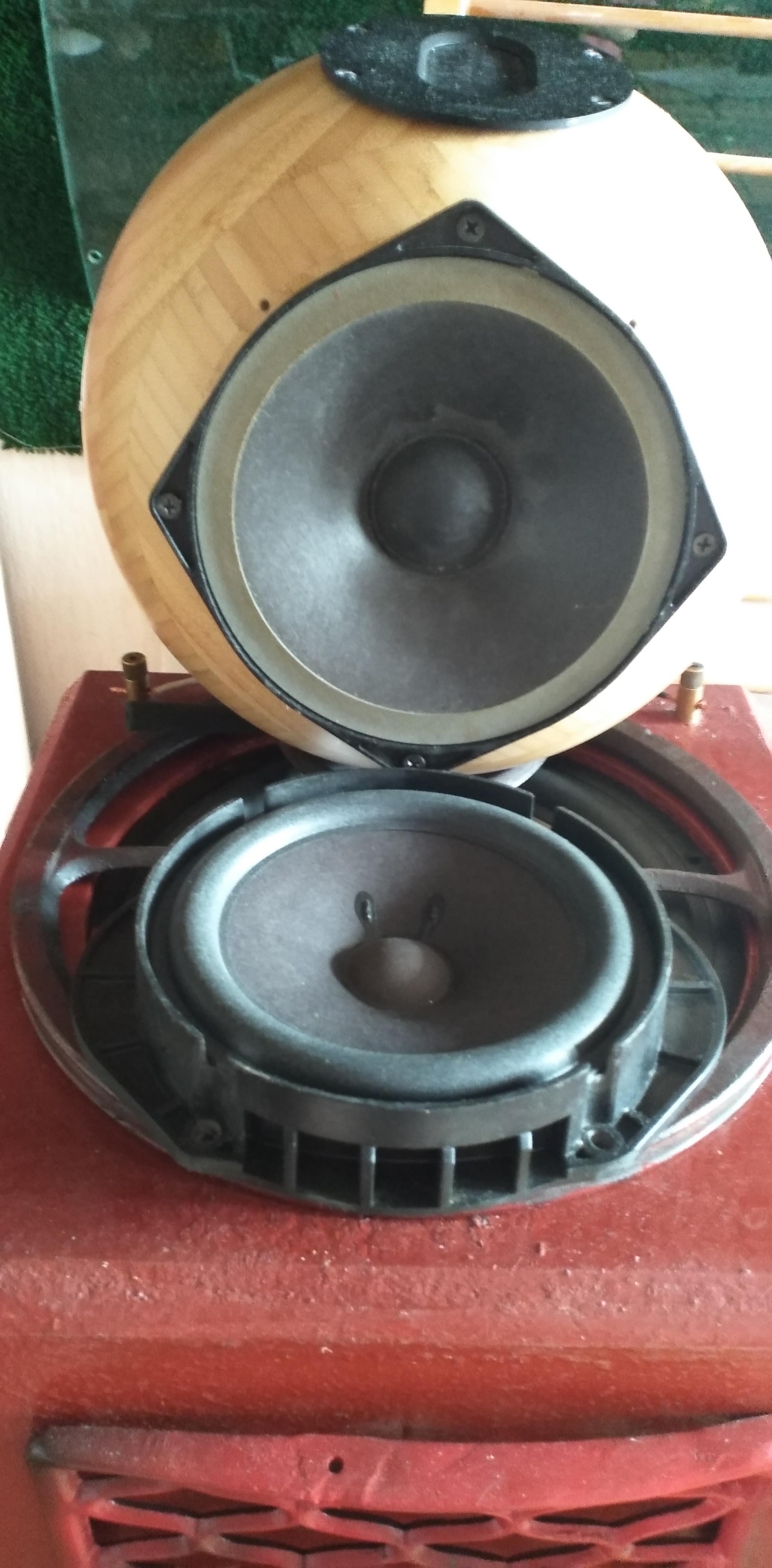

    Центростремительные силы не удержали систему на краю земного диска. Она утонула в хаосе нулей и единиц.. Но не все сначала...пока только фото.
    Итак, Нирвана. Система для наблюдением за музыкой и развитием себя, как слушателя.
    Скучное:
    НЧ СИС 1209
    СЧ ПХЛ 1080
    ВЧ АМТ
    Фильтр: НЧ акустический, на СЧ подобранное АКЗ + резистор 68 Ом, ВЧ 4,7 мкФ
    Продолжу позже. Если будут вопросы.

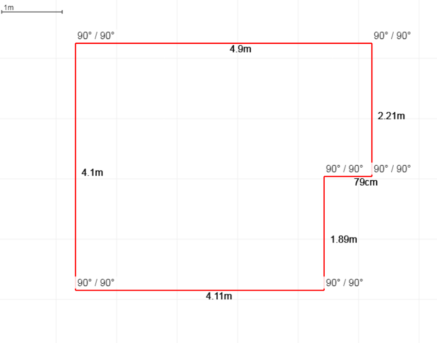

    ---------- Сообщение добавлено 10:29 ---------- Предыдущее сообщение было 09:52 ----------
    Это же ваша конфигурация комнаты с размерами?Нажмите на изображение для увеличения.
Название:	ДжиПро конфигурация.png

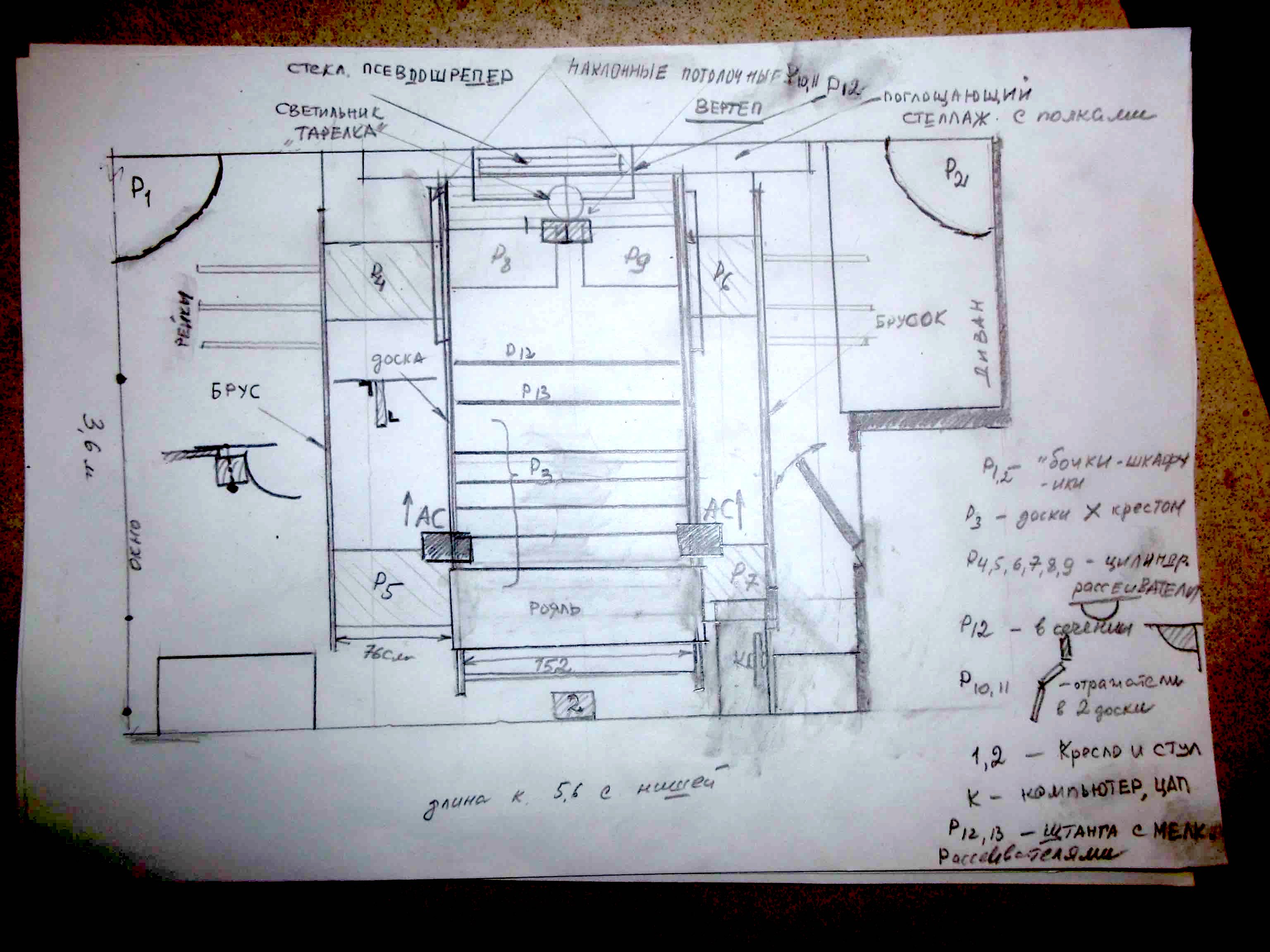

  19. #298
    11.11.2007
    4,473
    По умолчанию Re: Система Jimpro
    Планчик вручную). К. менее квадратная. На потолке две доски между которых подвешиваются поперечные доски на разных высотах. База выбрана ошибочно под стандарный размер фанеры...1552
Название:	план комнаты 1.jpg
    Последний раз редактировалось J.Impro; 23.06.2022 в 09:02.
  20. #299
    Завсегдатай Аватар для Shidim
    16.06.2011
    Челябинск
    1,961
    Планчик вручную)
    "Аппендикс" какой размер имеет?
  21. #300
    11.11.2007
    4,473
    209*77
