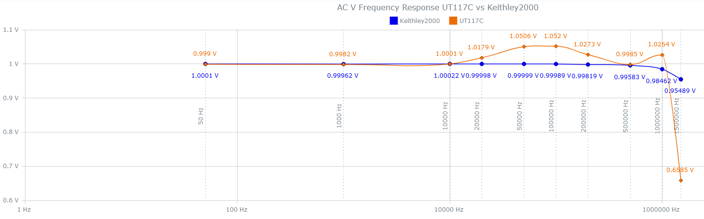

    Цитата Сообщение от Millermanov Посмотреть сообщение
    Переменное напряжение какой частоты измеряют мкльтимеры? Напряжение подмагничивания в магнитофоне.
    Brymen BM789 мой измеряет по паспорту 100k.
    Но. Есть в природе, не у меня, такой Uni-T UT117C.
    Он может прилично. Не идеально, зависит от диапазона, но вот такое. А по паспорту он никакой, кривой, косой.

    По умолчанию Re: Выбор мультиметра
    У карманных мультиметров есть входной импеданс, частотнозависимый. Плюс конские шнурки, которые тоже могут влиять на измеряемую схему.
    В ГСП надо лезть чем-то адекватным, скопом или человеческим (милли)вольтметром.
