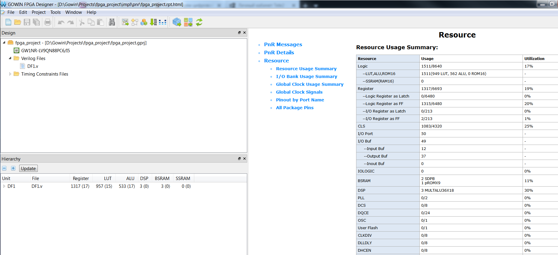

    В продолжение ветки open source проект универсального цифрового фильтра.
    Данный проект имел своей целью сделать цапострой на параллельных конверторах более доступным, т.к. интегральные ЦФ для параллельных ЦАП купить достаточно сложно и дорого.
    Особенности фильтра, выгодно отличающие его от интегральных аналогов, доступных в продаже:
    - поддержка х32 оверсемплинга,
    - автопереключение кратности интерполяции в зав-ти от входной ДЧ
    - поддержка конвейерного вывода данных
    - совместимость с большим кол-вом параллельных ЦАП-ов, в том числе SPI
    - 55Дб ослабление на частоте Найквиста
    - конфигурация режимов ЦФ выполняется внешними пинами, не требуя внешнего конфигурационного MCU
    - невысокая стоимость
    Фильтр писался под плисины в QFP-100 корпусах (латтис и алльтеру), но при желании проект несложно портировать и на любую другую плисину.
    В проекте не используются выделенные умножители и описание блоков памяти выполнено универсальным верилоговским стилем.
    Описание в стиле ДШ на агл. языке смотри в файле DF1_1_0_0.pdf
    Прошивки сделаны под плисины в 100-пиновых выводных корпусах: LCMXO2-2000 и EP1C3T100 - DF1_firmware.zip.
    Исходники написаны на верилоге: DF1_source.zip.
    Для гибкости проекта в него введен файл конфигурации, в котором можно менять параметры ЦФ и выбирать условную компиляцию под плисину lattice config_lattice.zip, или altera - config_altera.zip. Данный файл конфигурации дополняет исходники для компиляции проекта.
    Латтисы удобны меньшим потреблением и встроенной флешью. А циклоны - тем что их проще купить (полно на ибее).

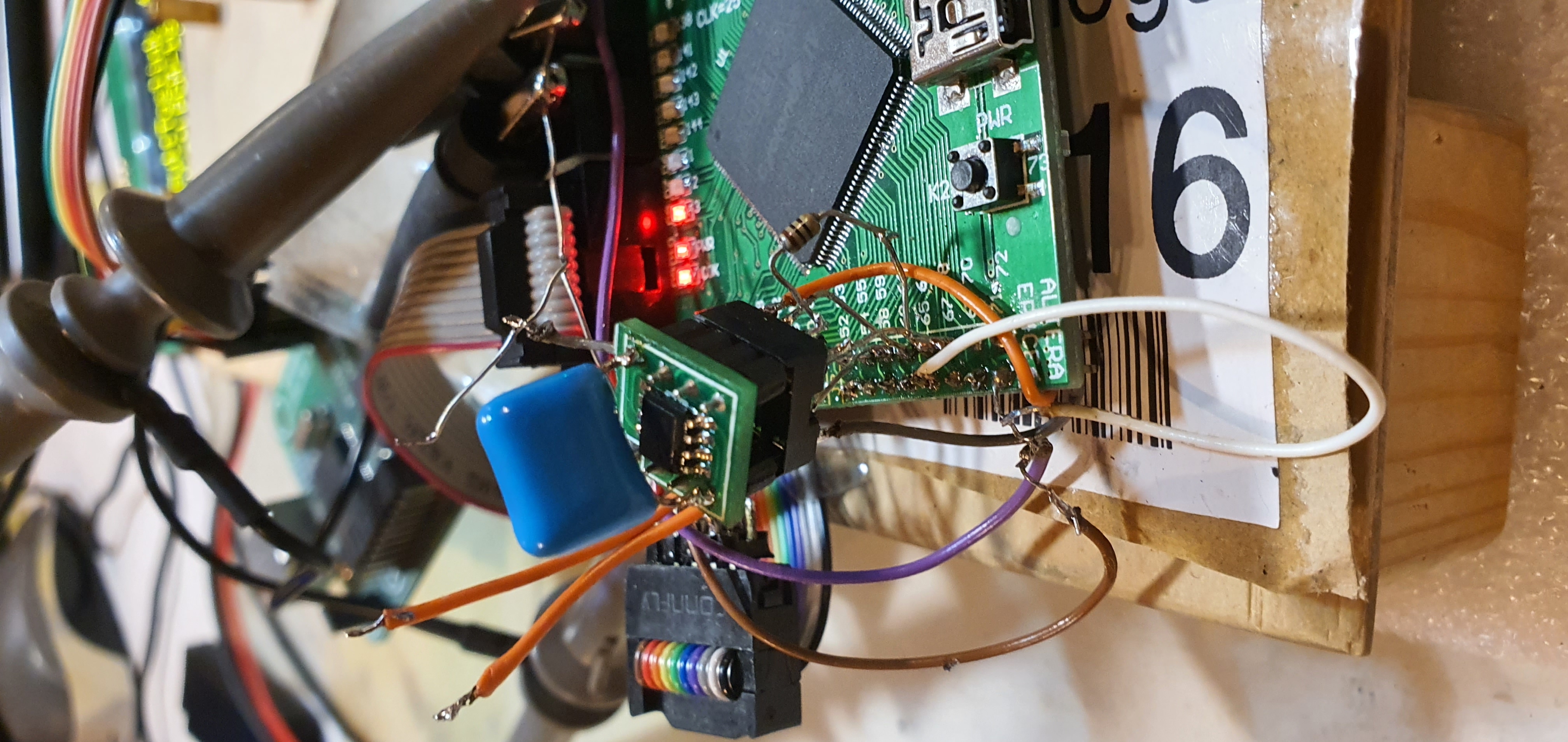

    Информация по тестам данного проекта вживую:
    Все модули и режимы (под латтис и под альтеру) отлаживались и проверялись во симуляторе Quartus. Для lattice fpga тайминги отдельно проверялись и оптимизировались в ide diamond.
    Так же, обе конфигурации (под латтис и под альтеру) проверялись в живую на моем ЦАПе на LCMXO2-7000ZE-1, но в ограниченном режиме. Т.е. проверено все, что позволила схемотехника моего ЦАП.

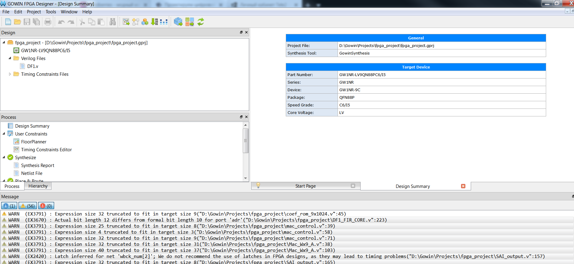

    Конфигурация проекта
    Конфигурация проекта под разные FPGA реализуется через файл config.v, который содержит настройки условной компиляции.
    Выбор стиля описания логики. Нужен для оптимизации логики под fpga lattice или под альтеру.
    //`define LOGIC_STYLE_ALTERA
    `define LOGIC_STYLE_LATTICE
    // define RAM block zise for selected device - Выбор размера выделенных блоков памяти. Используется для оптимизации расхода блоков памяти.
    //`define BLOCK_RAM_SIZE_4K
    `define BLOCK_RAM_SIZE_9K
    // define FIR bus resolution (in bits). Valid values: from 26 to 36. - Выбор разрядности шины данных. Задает разрядность шины с учетом запаса в 1 бит на переполнение. Значение 31 бит означает разрядность данных на входе 30 бит.
    `define BUS_WIDTH 31 // Must be lower or equal ACC_WIDTH !!!!!
    Данное значение разрядности можно понижать, но для исключения накопления ошибок округления рекомендуется при этом включать дизеринг мака.
    // define accumulator bus resolution (in bits). Valid values: from 32 to 42. - Выбор разрядности аккумулятора. Разрядность так же можно понижать, но с включением дизеринга.
    `define ACC_WIDTH 37 // Must be grater or equal BUS_WIDTH !!!!!
    // MAC dithering signed random value length in bits. Valid values: from 2 to 8 - разрядность дизеринга при округдении в маке. Нуль - означает выключен.
    // Zero value switch dithering off.
    `define MAC_DITH_WIDTH 0
    // Enable dedicated FPGA multipplier - Включает описание умножителей для подключения выделенных блоков умножения, при их наличии в выбранной FPGA.
    //`define MULT_DEDICATED_ENA
    // select attenuate module: input (logic based), or coefficient (coef_ROM based) - Выбор построения входного аттенюатора: коэффициентами или входным аттенюатором.
    `define INPUT_ATT_ENA
    //`define COEF_ATT_ENA
    Аттенюация коэффициентами расходует дополнительные блоки памяти на коэффициенты (в 4 раза больше), но экономит эчейки, т.к. не использует логику на входном аттенюаторе.
    Аттенюатор во входном модуле предпочтительнее с точки зрения точности арифметики, т.к. Аттенюация коэффициентами, хоть и не значительно, но понижает разрядность коэффициентов (пропорционально уровню ослабления).
    // Input attenuator dithering signed random value length in bits. Valid values: from 2 to 8 - Задает уровень дизеринга во входном аттенюаторе. Используется при включении аттенюатора и пониженной разрядности шины данных. Нуль - значит выключен.
    `define ATT_DITH_WIDTH 0

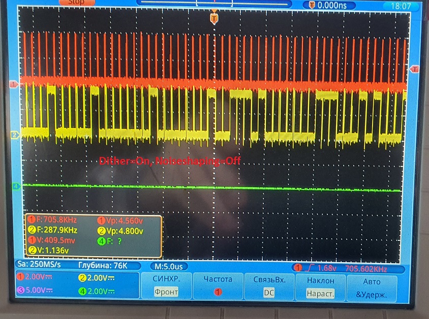

    Измерения токов потребления тда-шками показало, что нет разницы какой фазы битклок и его ширина 0.5 или 1.0

    Поясню фотками. Похоже, что постоянная составляющая не равна 0 в обоих случаях. Сигнал мьютирован.
ID:	419554   Нажмите на изображение для увеличения.

    В обоих случаях, это в каких? С дизером и без?
  16. #295
    06.04.2010
    Moscow
    5,759
    По умолчанию Re: Проектируем цифровой фильтр для ЦАП 2
    В картинке указано.
    Нужно кликнуть по ней. Обе с дизером, но на 2-й отключён нойзшейпинг. С отключённым дизером нет инвертированных семплов.
    Красный луч - LE на TDA1541.
    Жёлтый луч - DATA_L (DATA_R).

    В картинке указано.
    Понятно. Но по этим картинкам не видно, что отрицательных больше чем положительных. Там же, помимо отрицательных и положительных, есть еще и нулевые семплы. С включенным шейпингом уровень шума ниже, поэтому нулевых семплов больше.
    Спасибо за объяснение. Я не учёл, что нулевые и положительные семплы выглядят почти одинаково.

    Довесил ОЗУ.
