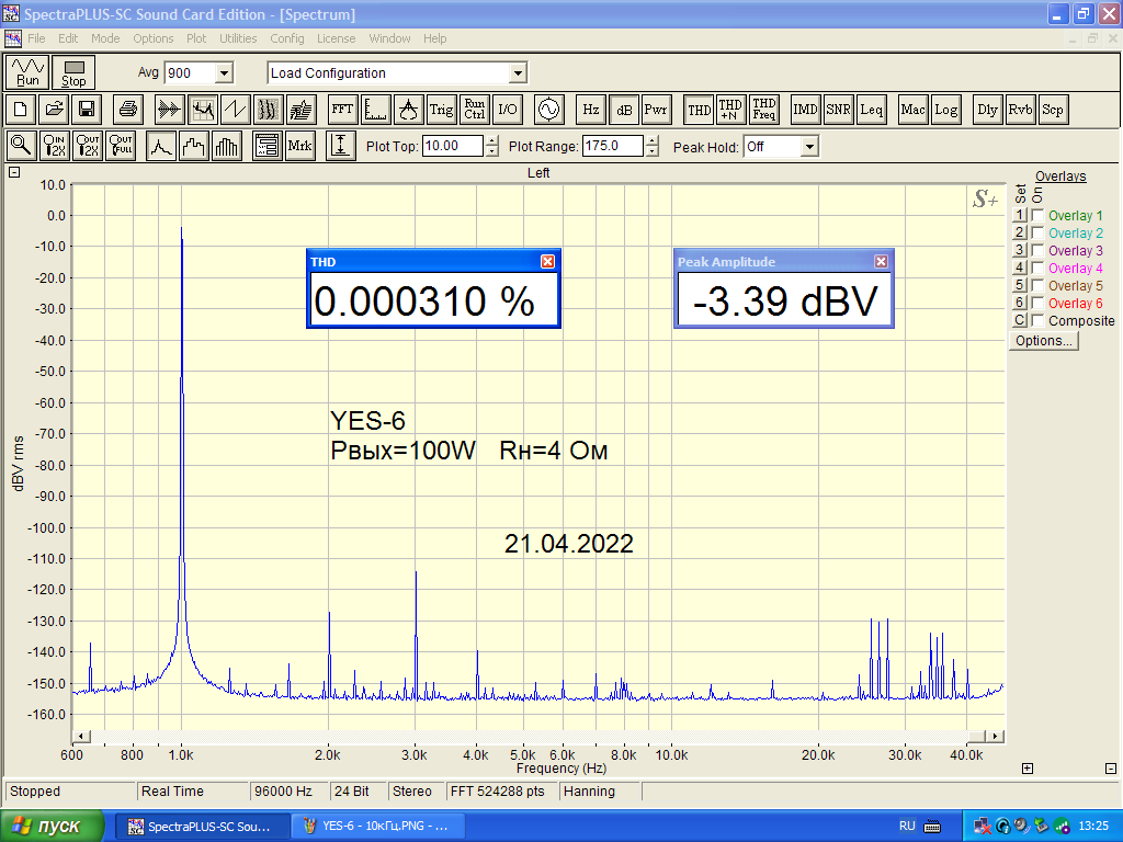

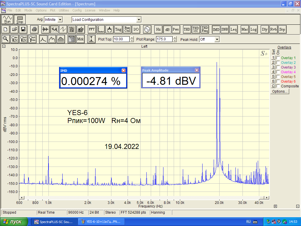

    По приведенной выше схеме сделан макет . Монтаж полуобьемный , т.е. далеко не оптимальный . На выходе IRFP взяты только для проверки работоспособности схемы . Что поставить на выход и сколько - далее определимся . На схеме изображена следящая схема стабилизации тока покоя , совмещенная с термостабилизацией . При испытаниях в макете показала прекрасные результаты .
    Ноль на выходе подстраивается R4 и R7 и далее хорошо держится +/-30 mV . Коррекция АФЧХ - С5 и С6 .
    Ну и как обычно, "веселые" картинки с макета :
Название:	Yes-6 -1кГц..PNG
Название:	Yes-6 -10кГц..PNG
Название:	YES-6  10+11кГц.PNG
Название:	Yes-6 -19+20кГц.PNG

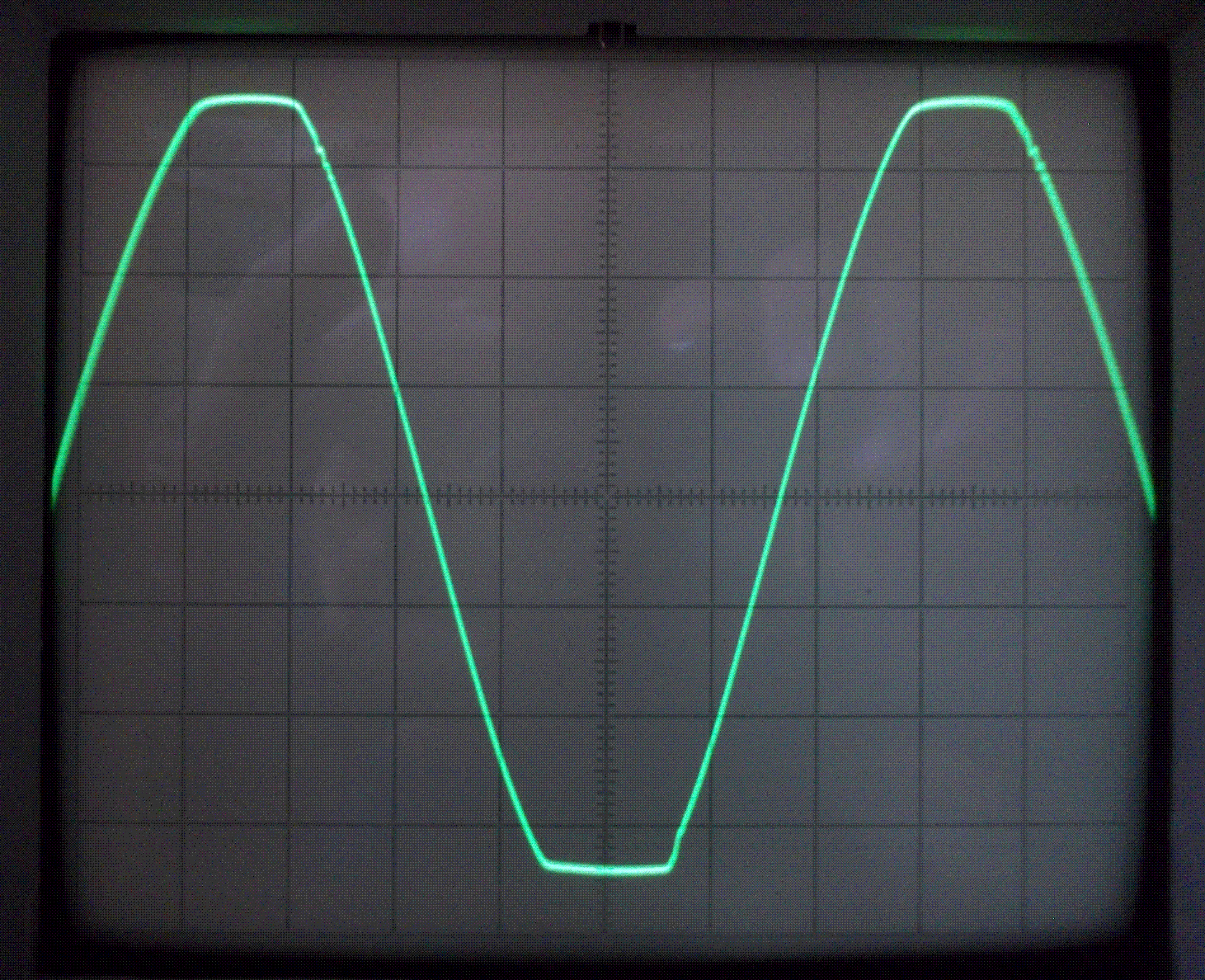

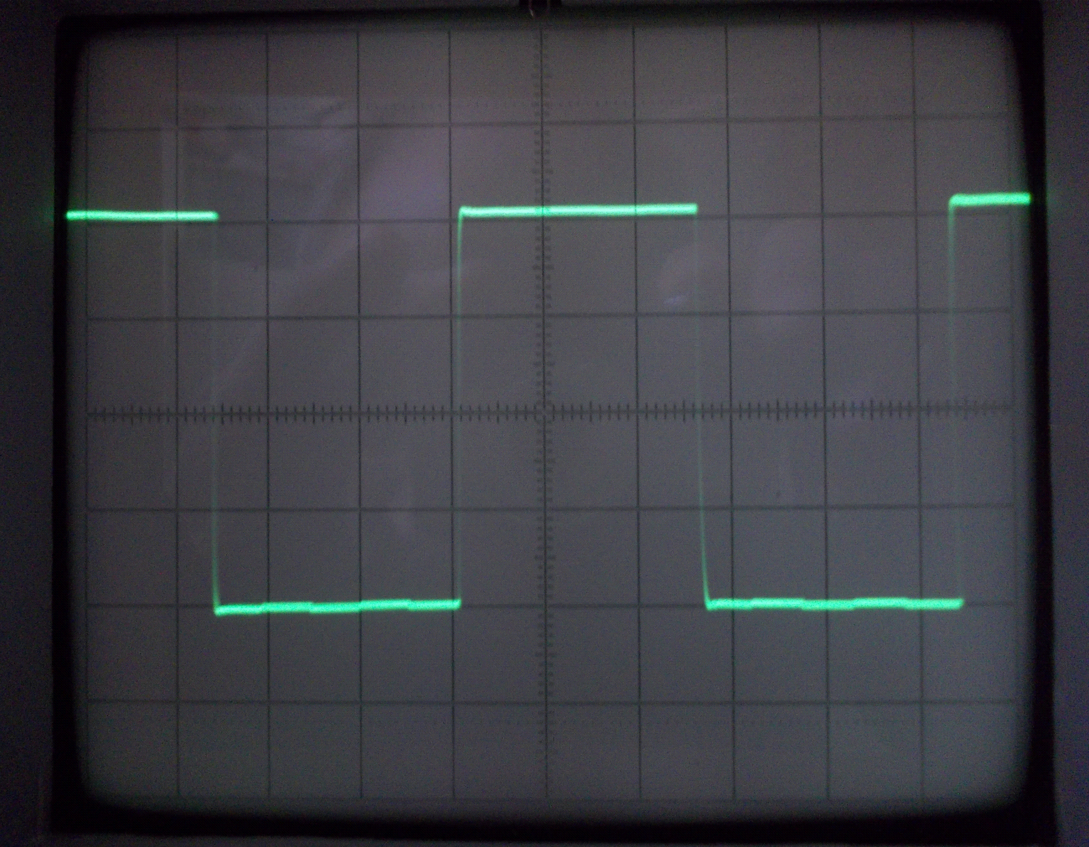

Название:	меандр 20кГц.jpg
Название:	клипп 20кГц.jpg
    Скорость нарастания в макете получилась около 300 V/uS ( без С2 ) . Задержка GD по симулятору - около 10 nS (тоже без С2 ). Меандр - клипп - 20 кГц - 10 V / дел .

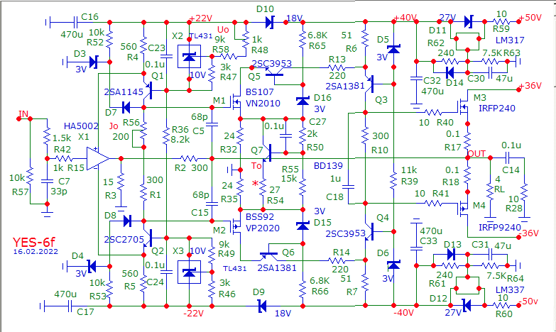

    Сделан другой макет по идее Алексея-Fakel :
Название:	Схема YES-6F.png

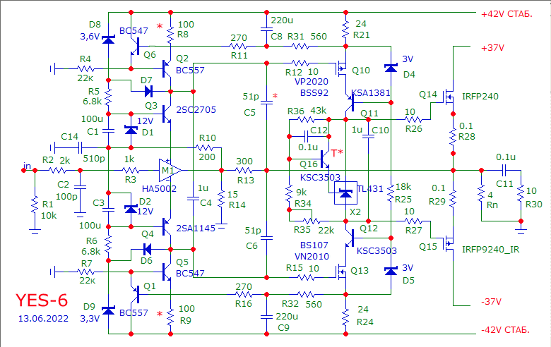

    Приветствую Всех !
    Вот окончательная схема YES-6 - исправленная 13.06.2022 :
Название:	Схема YES-6.png

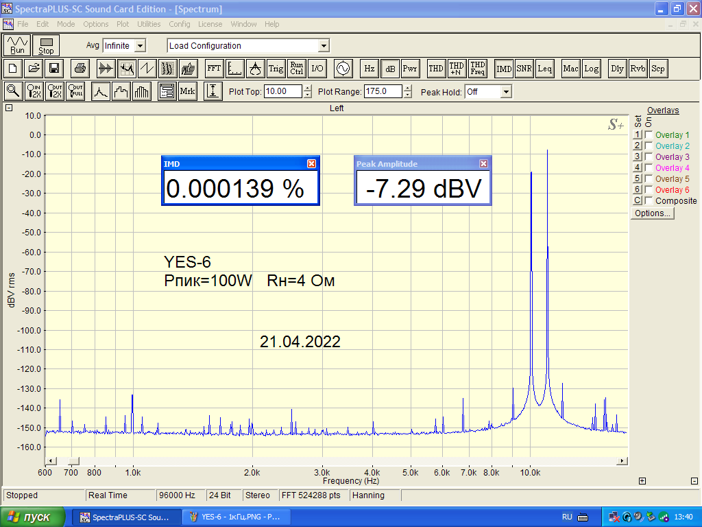

    результаты на "веселых" картинках :
Название:	YES-6 - 1кГц.PNG
Название:	YES-6 - 10кГц.PNG
Название:	YES-6 - 10+11кГц.PNG
Название:	Меандр 20кГц.gif
Название:	Клип 20кГц.gif
    Устойчивость и термостабильность на высоком уровне . Скорость нарастания около 400 V/uS .

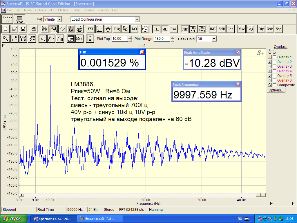

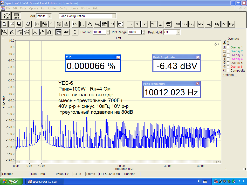

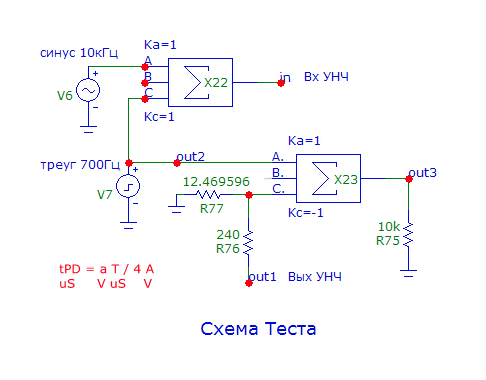

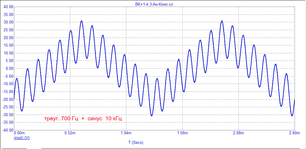

    Попробовал протестировать мои макеты на динамическую нелинейность.
    Суть эксперимента на схеме :
Название:	Схема теста.png

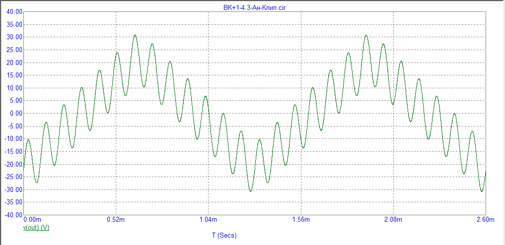

    смешиваются сигналы треугольный 700Гц и синус 10кГц и подаются на вход УНЧ , а на выходе получаем такой сигнал :
    из этого сигнала вычитаем сигнал 700ГЦ и далее спектралаб определяет КНИ сигнала 10кГц.
    Попутно с этим тестом определяем время задержки прохождения сигнала с помощью треугольного с частотой 700Гц . На вход УНЧ подается только треугольный . С выхода этот сигнал с задержкой вычитаем из входного и в результате получаем меандр амплитудой пропорциональной времени задержки .
    Для понимания - картинка :

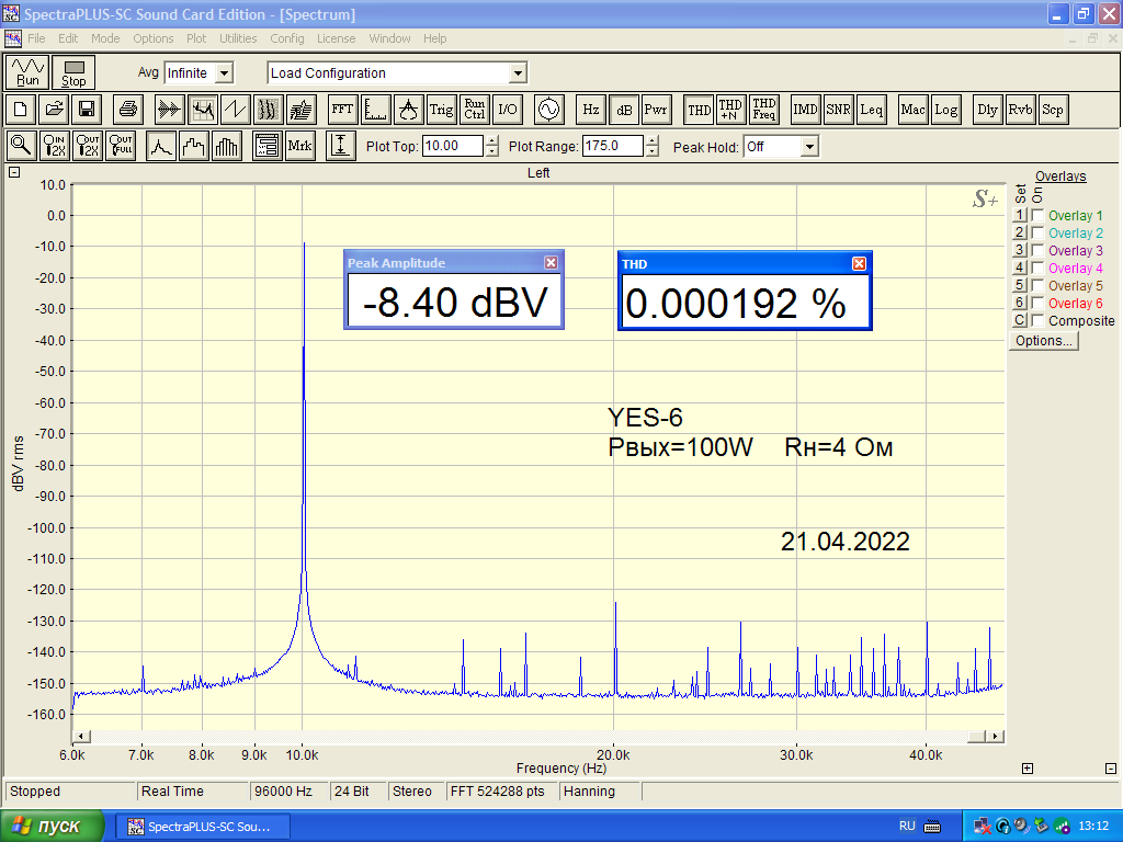

    Этот тест и формула из статьи А.А.Петрова " Измерение искажений в усилителях "
    Тестировались 4 усилителя :
    1. YES-6 :
Название:	YES-6 - 700Гц + 10кГц.PNG
    время задержки - tPD = 28.6 nS , скорость нарастания у него - V =400 V/uS

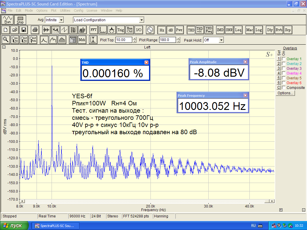

    2. YES-6fm:
Название:	Схема YES-6fm.png
Название:	YES-6f- 700Гц+10кГц.PNG
    время задержки - tPD = 57.1 nS , у него V = 200 V/uS

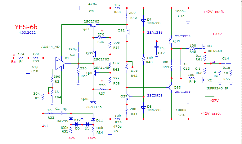

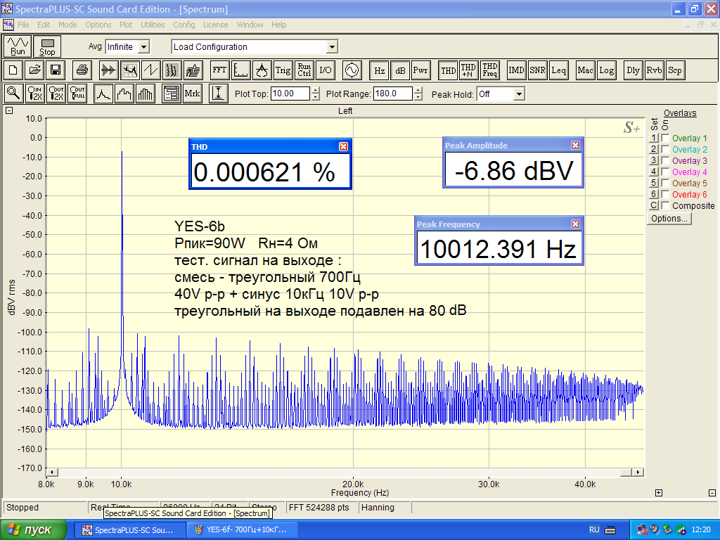

    3. YES-6b:
Название:	Схема YES-6b.png
Название:	YES-6b - 700Гц+10кГц.PNG
    время задержки - tPD = 85.7 nS , у него V = 130 V/uS

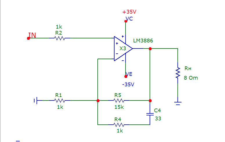

    4. LM3886:
Название:	Схема LM3886.png
Название:	LM3886 - 700Гц + 10кГц.PNG
    время задержки - tPD = 286 nS

    Если имеется ввиду стаб. для +- 42V , то в макетах давно использую LM317/337 обязательно с защитным стабилитроном .
    В такой конфигурации стаб. совершенно надежен (ведь для LM опасен именно момент старта ).
    Схема стабов видна в YES-6fm .
