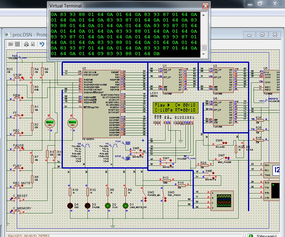

    Поскольку разбирать этот аппарат я раздумал, то решил попробовать себя на ниве процессоро-строения.
    Точнее построению функционального аналога MB88517B-228N. Так сказать набраться опыта.
    Пока заводскую плату решил сохранить полностью.
    Заменил только кварц X701 на 8МГц. И ещё вакуумный дисплейчик счётчика ленты тоже дал дуба (перегретая нить накала). Его пока временно заменил на 4-х строчный LCD дисплей. В окончательном варианте думаю поставить 2-х строчный OLED (2х16). По размерам примерно подходит.
    Тут удачно пригодился проект линейного счётчика ленты из другой темы.
    ---------- Сообщение добавлено 21:04 ---------- Предыдущее сообщение было 21:01 ----------
    ЛПМ уже работает, счётчик считает.
    Из новых плюшек можно упомянуть сохранение состояния счётчика и RT при выключении питания.
    ---------- Сообщение добавлено 21:06 ---------- Предыдущее сообщение было 21:04 ----------
    Ещё сделал снятие с ПАУЗЫ кнопками PLAY или PAUSE. Давно хотел, чтобы так было.
    Автостоп, конечно, уже работает.
    ---------- Сообщение добавлено 21:09 ---------- Предыдущее сообщение было 21:06 ----------
    Кнопки управления режимами ЛПМ сохранены заводские. Т.е. с помощью АЦП считывается напряжение с управляемого делителя.
    ---------- Сообщение добавлено 21:12 ---------- Предыдущее сообщение было 21:09 ----------
    В данном ЛПМ нашёлся режим поиска по паузам. Это когда после включения обоих электромагнитов ЛПМ (HEAD PM и BRAKE PM) обесточить первый из них. Т.е. головки и прижимные ролики отводятся немного. Так что этого мне уже не избежать. Будет поиск.
    ---------- Сообщение добавлено 21:23 ---------- Предыдущее сообщение было 21:12 ----------

    Поскольку случай единичный, то специальную плату делать не планирую.
    Процессор взят из тумбочки, тоже никуда был не нужен. Уже раритет, но по количеству ног сгодился.
    ---------- Сообщение добавлено 21:29 ---------- Предыдущее сообщение было 21:24 ----------
    Осталось сделать функционал записи и REC_MUTE.
    И красивые менюшки.
    Потом хотелось бы сюда же и ATRS добавить, но ног уже не хватает. Возможно потребуется какой-то расширитель. Свободной памяти ещё вагон.
    Аппараты из этой темы и другой про счётчик разные. Один 700ES другой 730ES. Чтобы не было вопросов.

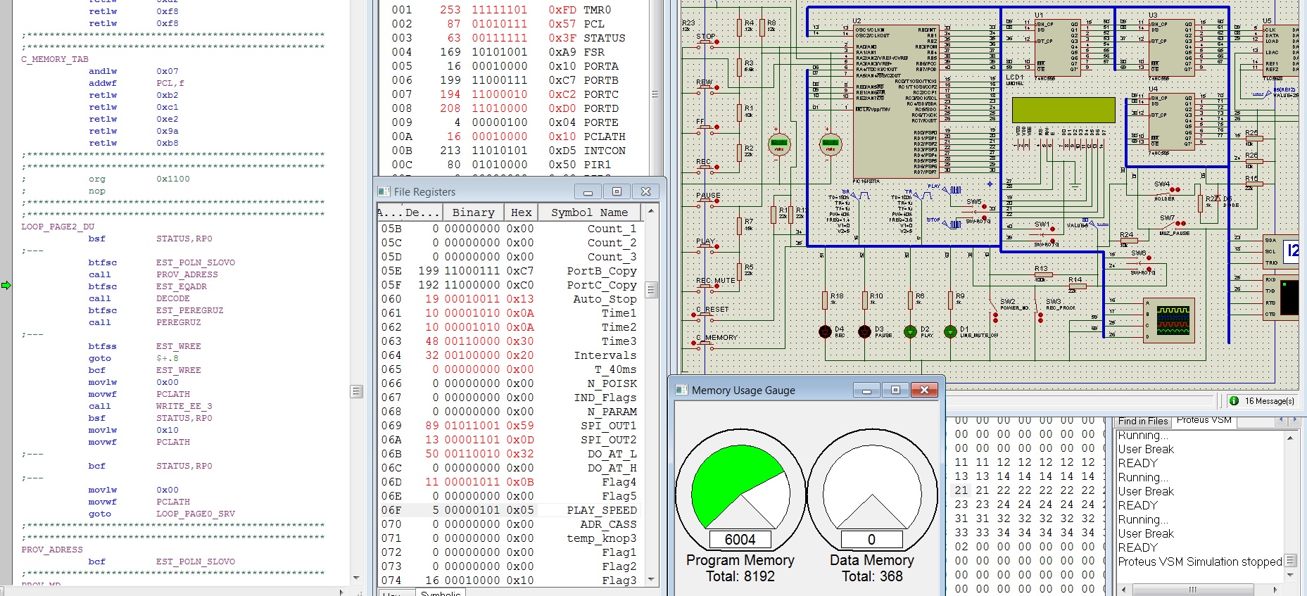

    Сегодня своебразный юбилей. Код перешагнул 6000 команд (в памяти команд) на ассемблере.
    читаю как сериал и и тащусь.
    Поздравляю! Total: 8192.

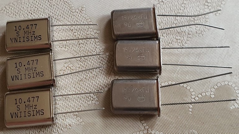

    Сегодня попытался подловить моменты с разными старшими байтами захвата и таймера. Да, есть такие. Но момента, где старший байт захвата равен 0xff, а у таймера уже 0x00, поймать не удалось. Ловушку ставил на прерываниях по захватам.
    ---------- Сообщение добавлено 01:52 ---------- Предыдущее сообщение было 01:47 ----------
    Ещё пришлось вернуться на генератор-делитель клока 15.750МГц, который мы с Леонидом тогда сделали на Атмеге88, до Аттини25 у меря руки не дошли, купить их не успел. Теперь их сложно найти. PLL NB3N502D оказался слишком шумным. Примерно 20МГц от него "светили" повсюду. Пришлось отказаться окончательно. Теперь почти тишина, хорошо. Разумеется все расчёты пришлось переделывать под новый такт.

    Не поленился и сделал по UART-у лог всех 31,5 минут с кассеты SONY XR C-60. Обработал 1-ю половину данных. На основе этих данных получил от экселя полином 3-й степени пока для 1-й половины стороны. Полином для 2-й половины попозже сделаю.
    KOEFF=-0,0000000006820*(T1/T2)^3 + 0,000043033*(T1/T2)^2 - 0,62571*(T1/T2) + 12653
    В симуляторе уже считает правильно. Время рассчёта полинома 3-й степени 2,3 мсек. Провожу рассчёт при каждом положительном фронте с датчиков оборотов обоих подкассетников только в режиме PLAY.

    Добрался до Буженинова в магазин "Кварц".
    Купил давно запланированные кристаллы. Скорость должна стать правильной, а не завышенной слегка (3155 вместо 3150 Гц). Нажмите на изображение для увеличения.

    По умолчанию Re: Самодельная замена процессора ЛПМ для SONY TC-K730ES
    У нас офис был в минуте ходьбы раньше... Суворова 19
