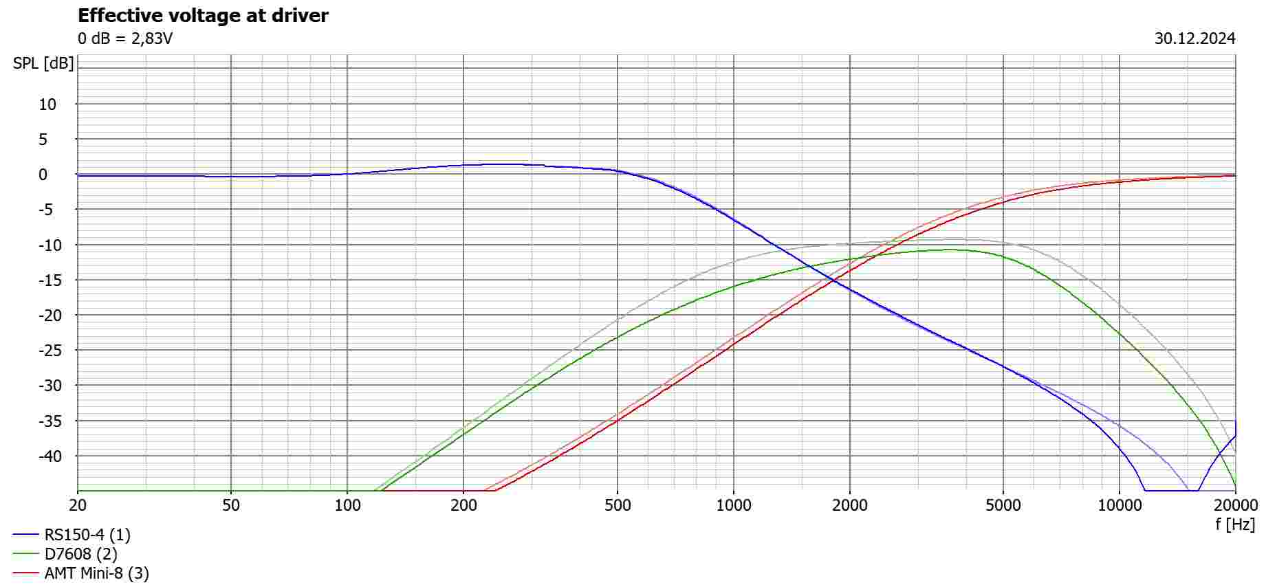

    Предварительно сведение выглядит так:
ID:	396503 Получается 3-й акустический (серая - теоретическая кривая)
    Искажухи пищалки не увеличиваются с понижением частоты.
    Будем пробовать при таком разделе, тем более, что уровень ВЧ относительно НЧ просится -5дБ.

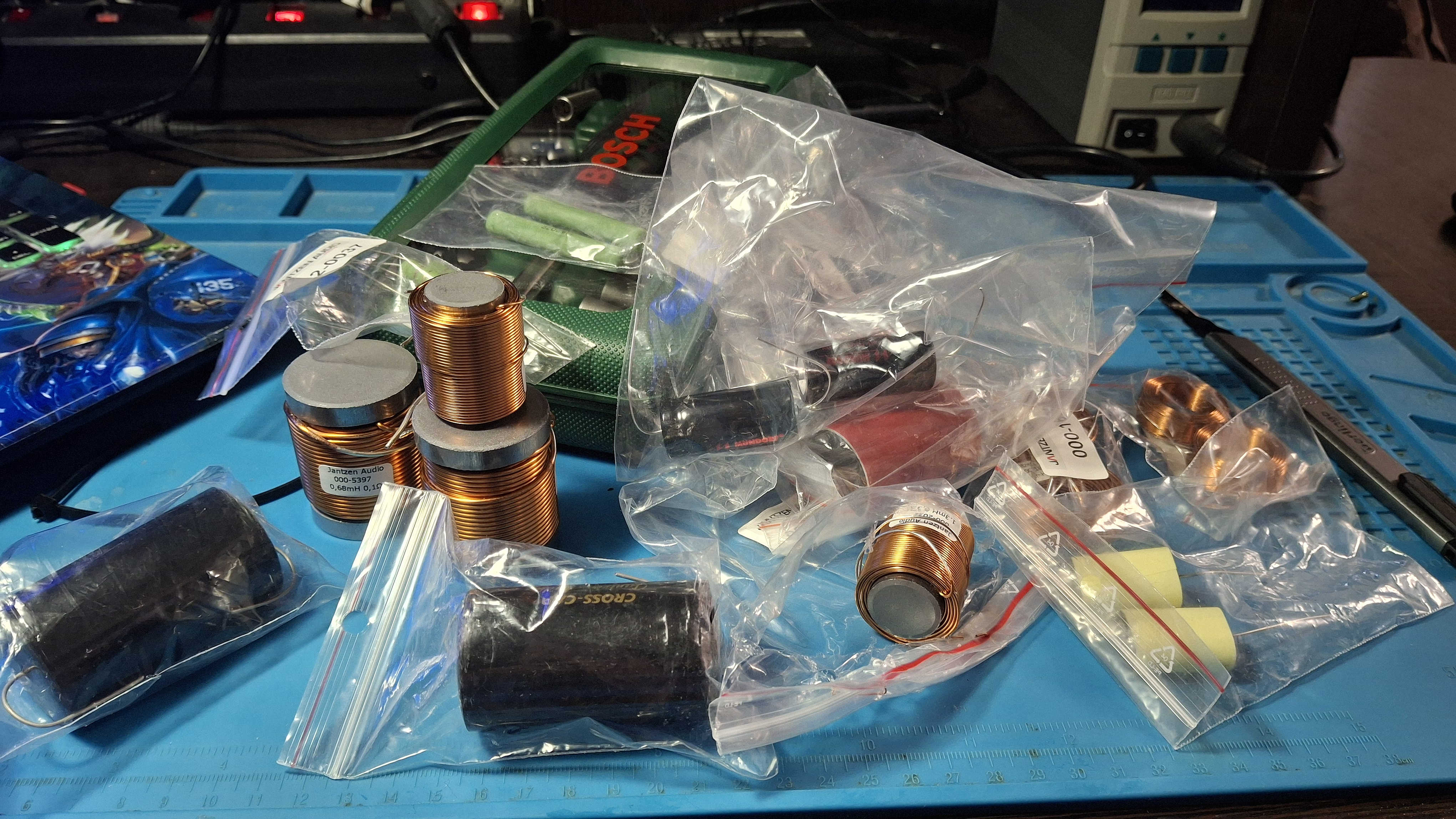

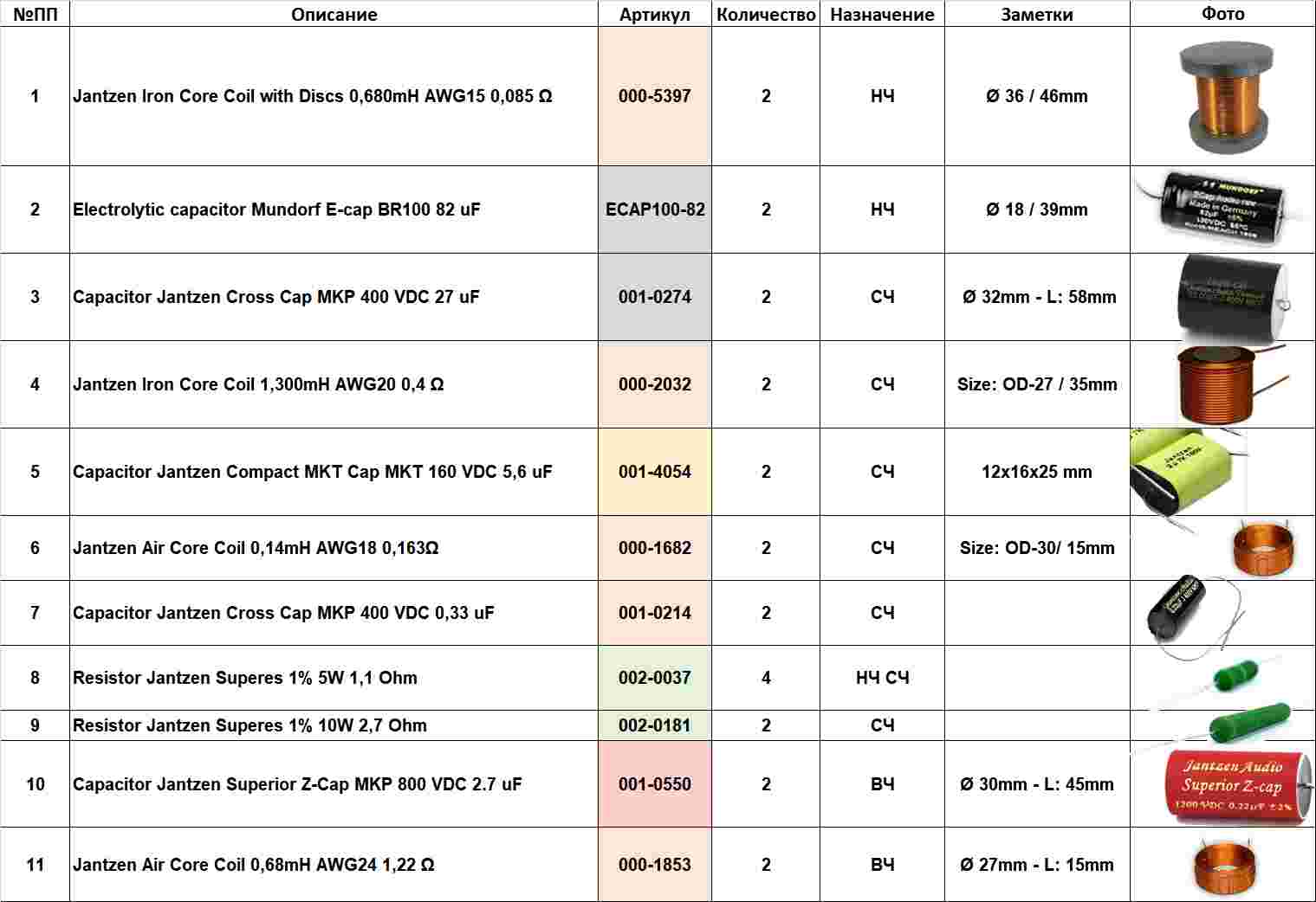

    Закрыл полугодовой проект, получил премию и понеслась
    Заказал

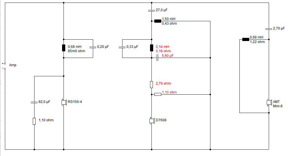

    По умолчанию Re: 6АС-2
    Предался аудиофильскому разврату!
    Садистским извращениям
    Надо всё разобрать и сделать штатно-капитально и собрать.
    Но подбор красненьких деталек скорее всего продолжится.

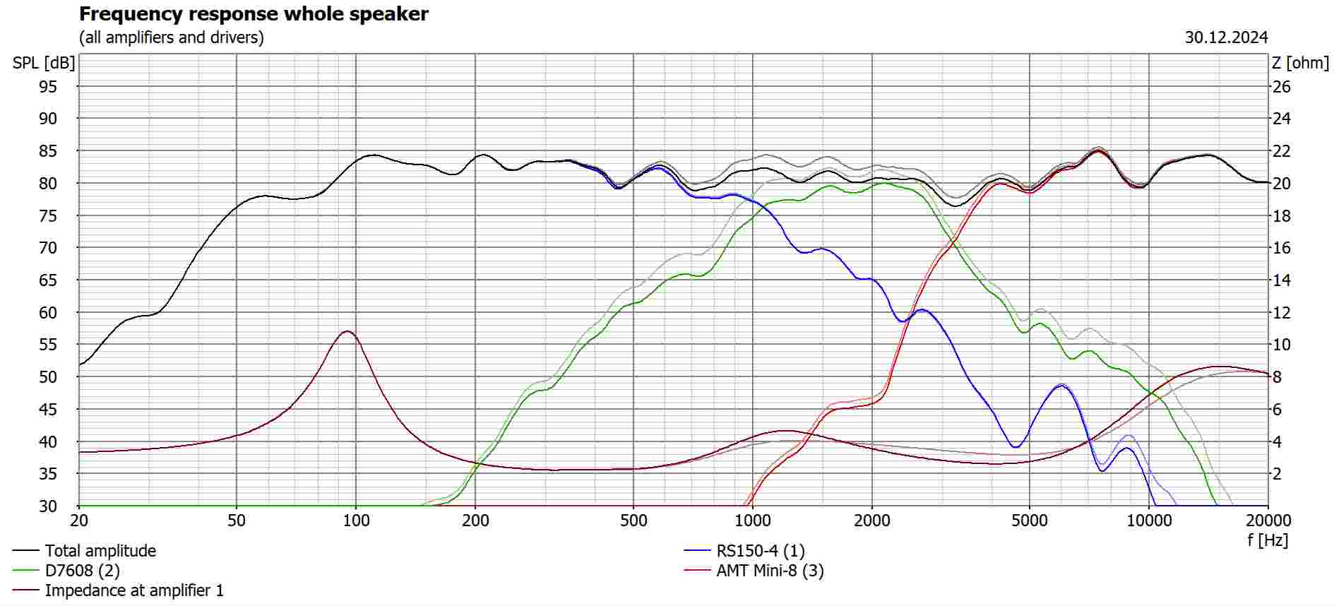

    Изменения от последнего документированного варианта - результат полугодового выслушивания и подгонки.
    И, как видишь, всё приближается к варианту который ты накаркал прогнозировал.

    Пофиг, 95% прослушиваний в фазолинейном режиме.
    А и без него, всё в +.
    Чотка видно ВЧ, СЧ, НЧ

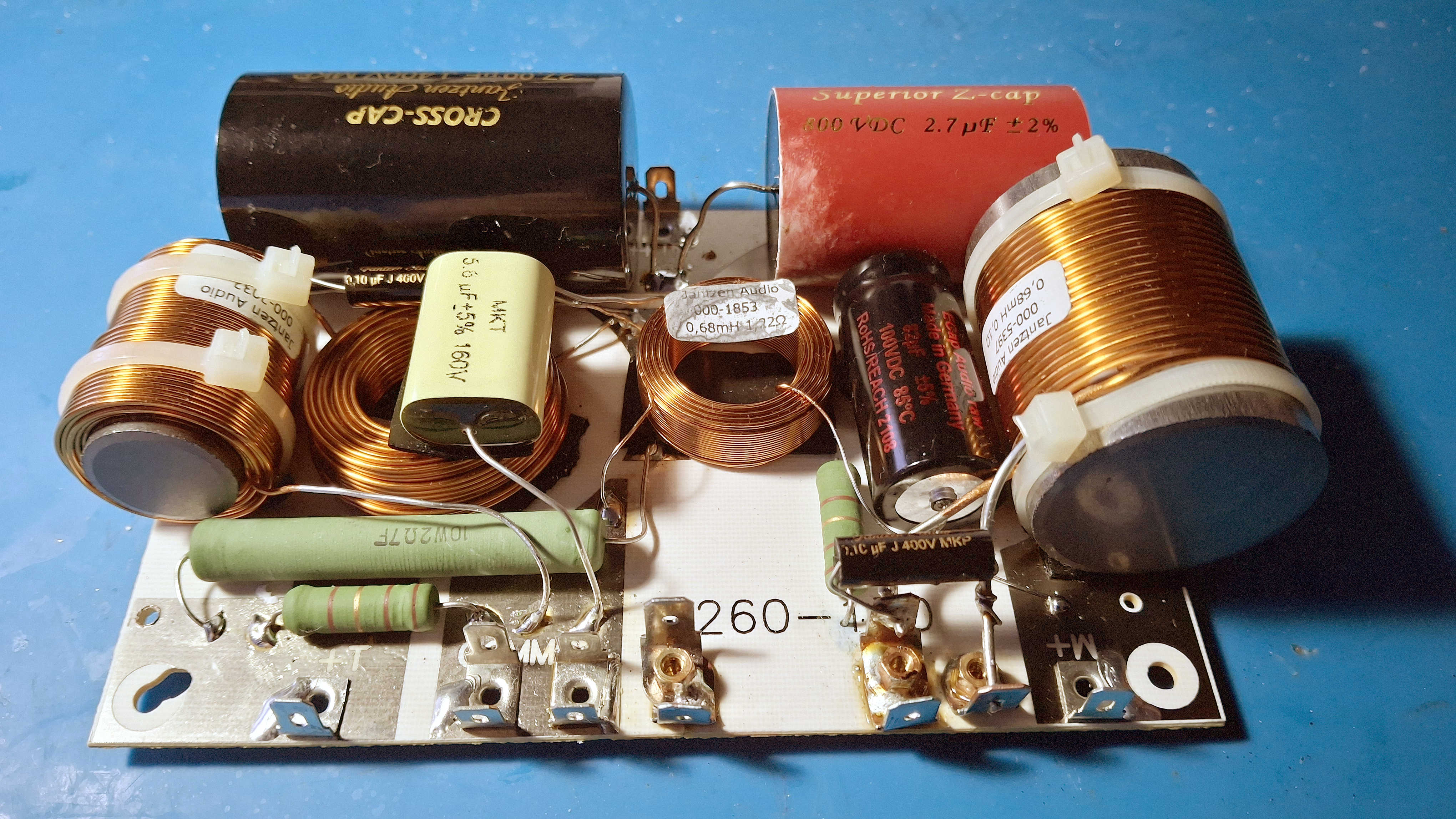

    Три полосы с биампингом вместилось на плату.
    Сам в шоке
