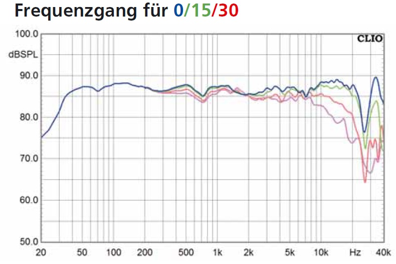

    По умолчанию Re: DIY полочники класса Hi-End
    Как раз сейчас делаю на них трёхполоску. В 50л ЗЯ АЧХ получается такая:
