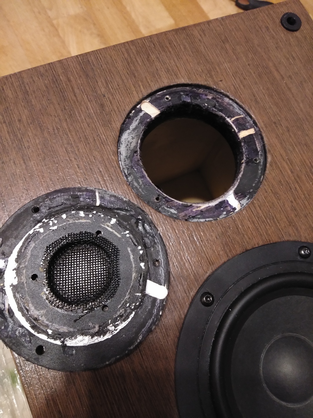

    Сегодня после множества безуспешных попыток получилось оторвать фланец. К сожалению без жертв не обошлось. В двух местах отслоился шпон на морде на фото это плохо видно, но вживую трещинки заметны. Про оторванные кусочки фанеры с фланцем я промолчу, это было ожидаемым. Снять удалось только с помощью ацетона, подливая его с тыльной стороны шприцом и подковыривая крючком. Если бы не было доступа сзади через дырку фазоинвертора вряд ли бы что-то получилось. Не понимаю тех кто распространяет эту религию сажать динамики на силикон .
    Сейчас осознаю, что наверное правильнее было не трогать фланцы, а заказать у асалаба пару таких же пищалок, снять с них фланцы и прикрутить к уже приклеенным в корпусе.
ID:	387980 Нажмите на изображение для увеличения.
ID:	387981 Нажмите на изображение для увеличения.
    А они сами не понимают.

    По умолчанию Re: Трёхполосная акустика на динамиках Асалаб
    Почему, понимают. Если погонять НЧ синусом на некоторых мощностях, то бывает что-то где-то начинает свистеть, жужжать и т.п. А силикон, это то, что всегда под рукой!
  12. #291
    18,319
    Есть самоклейки которые липнут только с одной стороны, а плотность герметизации обеспечивают не хуже. К тому-же они позволяют снимать динамик без особых усилий.
    Ну незнаю, у человека, котрый изготавливает АС должно быть всё под рукой, а не только силикон.
    А если у него во дворе росло бы каучуковое дерево, он бы соком этого дерева стык заполнил ?

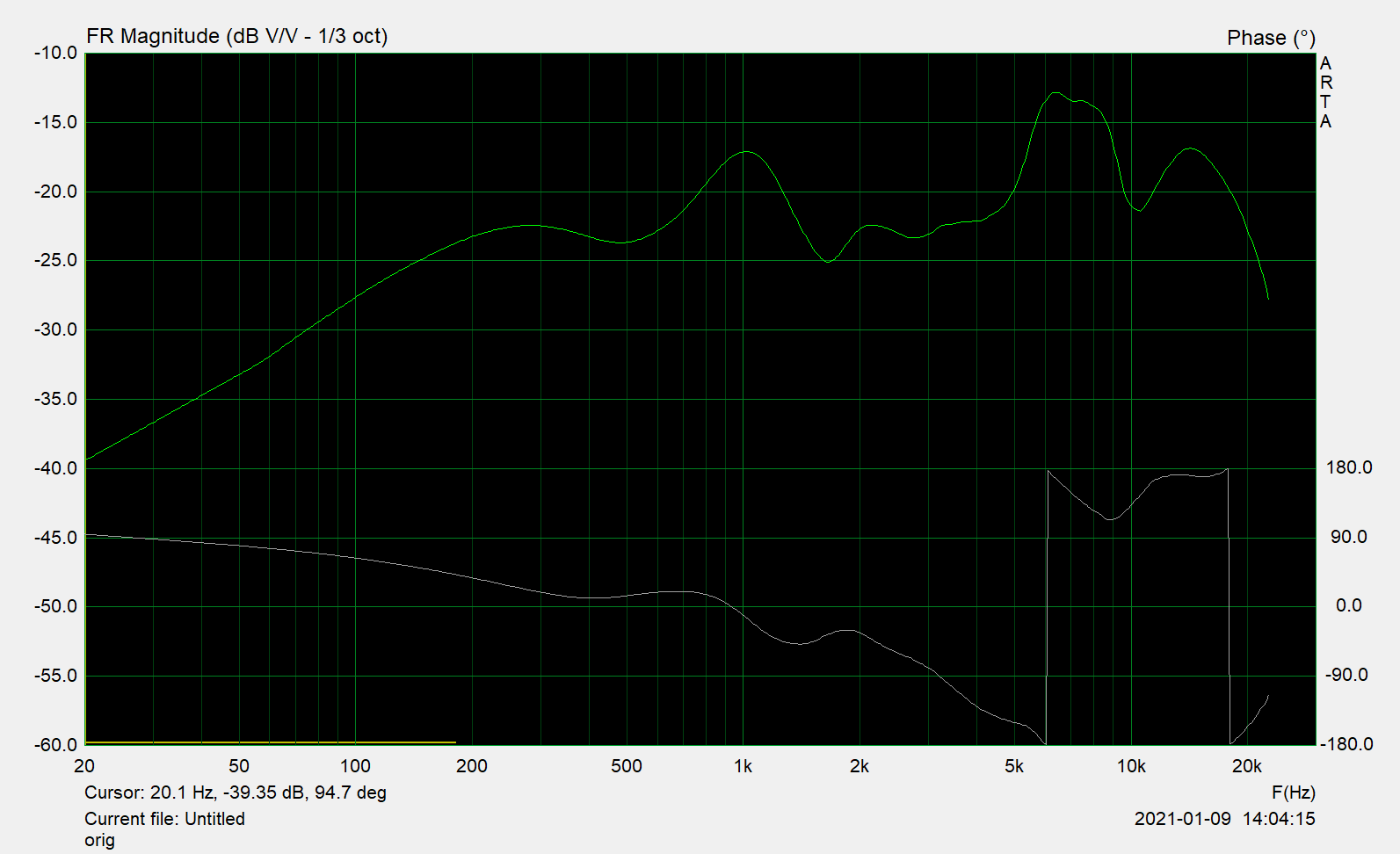

    В связи с обновлением измерительного оборудования начинаю всё сначала.
    АЧХ колонки с авторским фильтром первого порядка:

  16. #295
    18,319

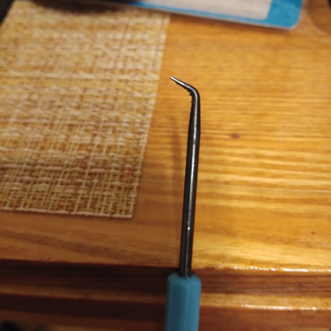

    Не ставь так микрофон, не любят они такие этого, ставь чтоб корпус и штанга стойки были под углом. примерно градусов 45. Так подъём от дурацкой головки микрофона пропадает.
  17. #296
    12.02.2017
    Красногорск
    461
    Сопровождайте схемами измерения.
    Схема рекомендованная в руководстве Арты, т. е. ЗК - усилитель - Артабокс - колонка - микрофон. Измерения проводятся в двухканальном режиме.
    АЧХ колонки
    Самый бесполезный график. По нему ничего не скажешь про АС.
    Надо измерять индивидуальные АЧХ и ФЧХ и смотреть их в мультиграфике.
    Замечание вовремя. Сейчас пищалку начал обмерять. Хорошо что заснял.
    Это для точки отсчета, чтобы потом можно было сравнить с тем что было, да и понять для себя как выглядит АЧХ хренового звука
